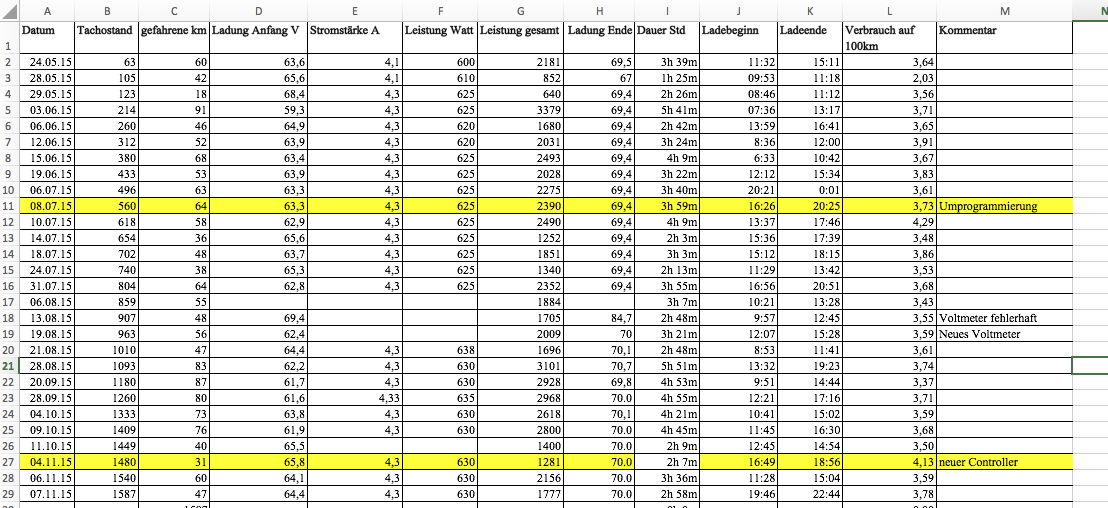

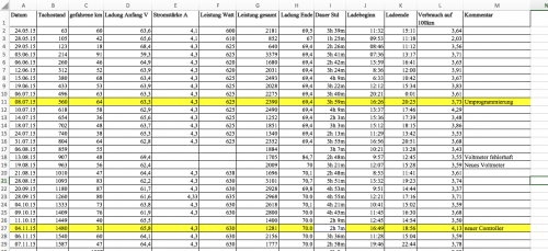

Nach Rücksprache mit Trinity erhalte wieder einen neuen Controller.Da ja nach dem Controllertausch zunächst alles in Ordnung war, kann es eigentlich nicht am Akku liegen. Meine Ladewerte sehen für mich normal aus.
