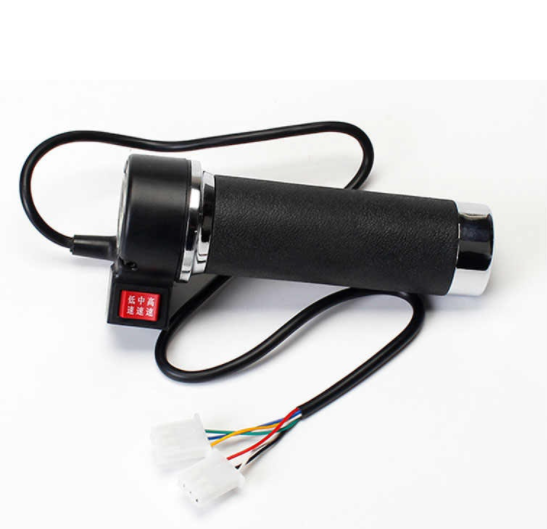

So Leute, mein Neptun fährt endlich wieder. Der Aliexpress Link von didithekid hat es gebracht! Unfassbar, wie wenige Anbieter es zu geben scheint für einen Gasgriff mit 1 Zoll Innendurchmesser (bzw. 25mm). Der Gasgriff war schon nach ca 10 Tagen da. Natürlich haben die zwei Stecker des neuen Gasgriffs nicht an die Stecker des Rollers gepasst. Deshalb habe ich einfach die alte Steckerverbindung übernommen und die Drähte farbgleich an den neuen Gasgriff gelötet. Das war dann die Erlösung!!
Hier gibt es den passenden Gasgriff: https://de.aliexpress.com/i/4000265200441.html
Und so sieht er aus, kostet ca. 11€.
