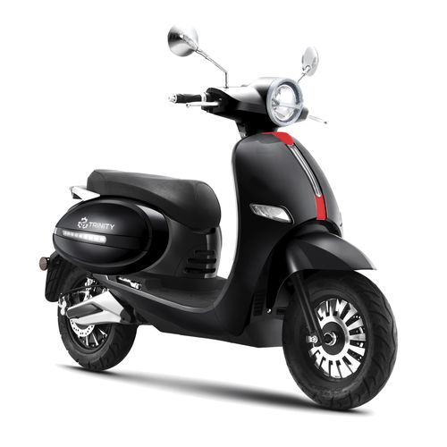

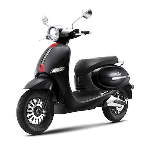

Trinity wird den Uranus 2020 mit beiden CoC Papieren sowie Kombibremse bekommen. Desweiteren wird der Roller 72V statt 60V (2019er Modell) bekommen. Vielleicht bekommt der Roller auch den Sabvoton/MQCON Controller?
Und 3kW rated power 20min sind nicht so wirklich was für die Autobahn und manche Modelle werden wohl ohne Vorderradbremse geliefert.....

WIE BITTE
Meintest Du vielleicht "ohne CBS geliefert"? Scheibenbremsen vorn werden auch mal links vom Vorderrad montiert, wenn Du das Werbebild meinst

Da hat der web designer wohl die Vorderradbremse vergessen......

Das Vorderrad auf dem Foto entspricht auch nicht dem Original. Der Roller, den ich probe gefahren habe, hatte eine schwarze Felge.

Also Vorderradbremse (Kombibremse, 2 Bremsschläuche) links und Hinterradbremse rechts.

Das Bild ist gespiegelt - siehe TRINITY Schriftzug!

ich habe den Uranus 2020 seit ein paar Monaten und einigen hunder Kilometern. Der hat schon eine Scheibenbremse vorne, wie von Peter51 beschrieben.
