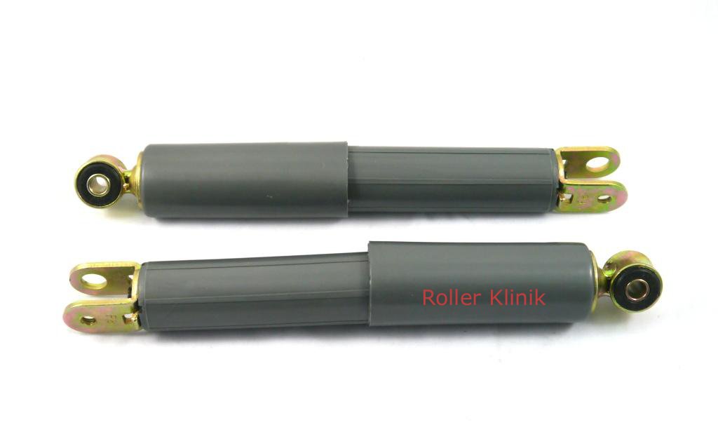

Alles schon probiert: geschüttelt und geschlagen. Alles fest am Rahmen verschraubt.Die Vorderradabdeckung ist dreigeteilt. Vielleicht hat sich ein Teil getrennt, dann kann es auch klappern.
Vielleicht ist man als Elektrofahrer etwas überempfindlich...
Es stört beim Fahren eigentlich nicht und ich glaube, Außenstehenden fällt es auch gar nicht auf.
Jedenfalls, wenn es beim Anrollen anfängt zu scheppern und ich lehne mich weit nach vorne, hört es auf. Das würde für die Stoßdämpfer sprechen.
Wie sollten sie denn? Die 2 Plastikteile eines Dämpfers lassen sich z.B. drehen und sind nicht fest. Beim Anschlagen scheppern die.Ok, vorher kannst du auch mal prüfen, ob die richtig montiert sind.

Ich meinte, du kannst mal prüfen, wie die Stoßdämpfer an sich in ihrer Verankerung sitzen. Vielleicht musst du nur eine Schraube anziehen.
An der Verkleidung kannst du nicht viel machen.
