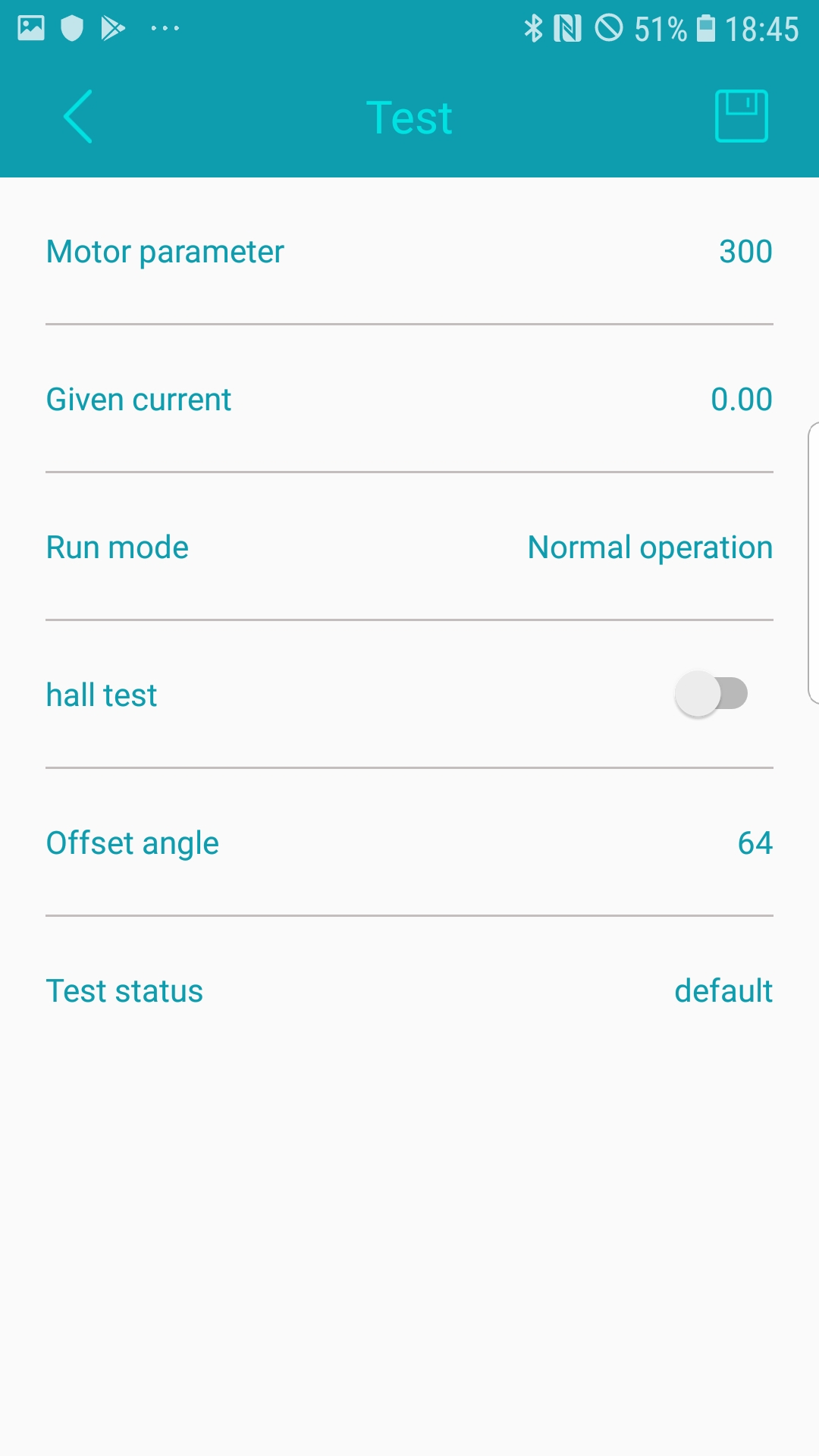

Im alten QS-Motor (28 Polpaare) misst der Sabvoton beim Hallsensortest bei mir einen offset/Shift-Winkel von 270Grad. Der neue QS-Motor mit 16 Polpaaren (32 breitere Magnete) wird aber mit -60 Grad angegeben (wäre ja 300Grad).
Die Phasenverschiebung bei den Nabenmotoren ist weiterhin 120Grad.

1. Der Lingbo Controller arbeitet mit feldorientierter Regelung. Der Motorphasenwinkel (lastabhängig) ist der momentane Stromvektor zum Spannungsvektor.
2. Benachbarte Spulen haben immer U,V,W.
3. Ein 3-strängiger Motor hat elektrisch immer 120° Phasenversatz.
4. PMSM arbeiten mit 6-fach Kommutierung. Das kann mit einem Hallsensorwinkel elektrisch von 60°oder 120° realisiert werden. Mechanisch können die Hallsensoren einen engeren Winkel bei höher poligen Mototoren haben.
5. Macht man die Anzahl der Statorarme (Anzahl immer durch 3 teilbar) ungleich zur Anzahl der Magneten (Anzahl immer durch 2 teilbar) reduziert man ein Rucken.
Als Jungingenieur hatte ich einmal einen ganzen Vormittag versucht,, einen defekten Frequenzumrichter einzustellen. Erst ein Austaush brachte den Erfolg. Vielleicht hat beim Motordefekt das BMS oder der Controller einen Knacks davongetragen? Bei Sabvoton beträgt der Offset Winkel 64°. Läuft der Motor andersherum, ist der Winkel um 180° größer = 244°

@Peter51. ein paar Fragen:
den Phasenversatz habe ich bei 120° belassen.
was ist PMSM? Ich hatte den phase shift value mal auf -120 gesetzt, das hatte auf den Vorwärtslauf im Stand keinen fühlbaren Einfluss, der Rückwärtsgang schien dagegen ruckelig. dann wieder auf -60 Werkseinstellung gesetzt. Wie kann ich den Controller testen? Kann sein, dass der einen weg hat. Das BMS besteht wohl nur aus passiven Spannungsreglern/Bratwiderständen über den einzelnen Zellen, das dürfte keinen Einfluss auf den Controller haben.

PMSM= PermanentMagnetSynchronMotor= dein Motor
Hallsensorenphasenwinkel = 120° ist richtig für QS Motoren.
Wenn der Motorphasenwinkel (Offset) -64° war, ließe ich ihn auch so.
