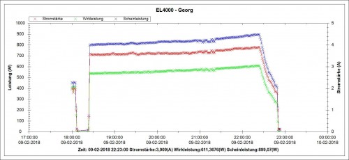

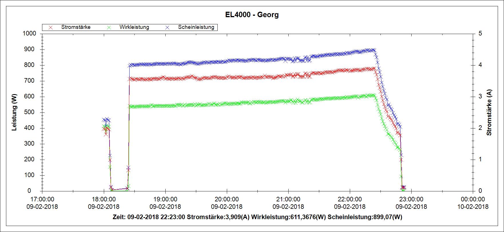

Ich denke, da hilft nur "Reinschauen in den Ladevorgang" mit einem Datenlogger. Ich benutze dazu den "Voltcraft Energy Logger 4000" (gibts bei "C.").
Am Ende steht da 3,9 wh Leistungsaufnahme, der Eigenverbrauch des Laders.

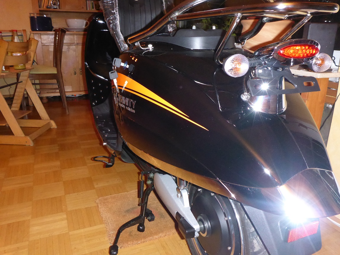

Ein paar Bilder von neuem Neptun Auslieferung Anfang 2018:
Schick oder?
Schick oder?

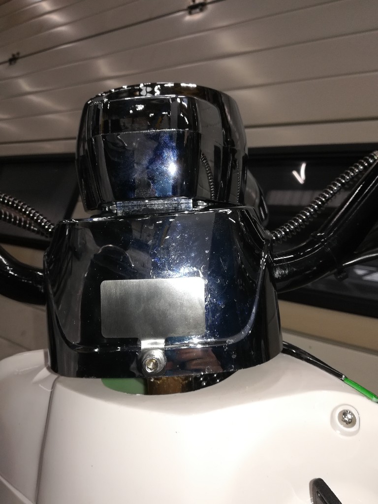

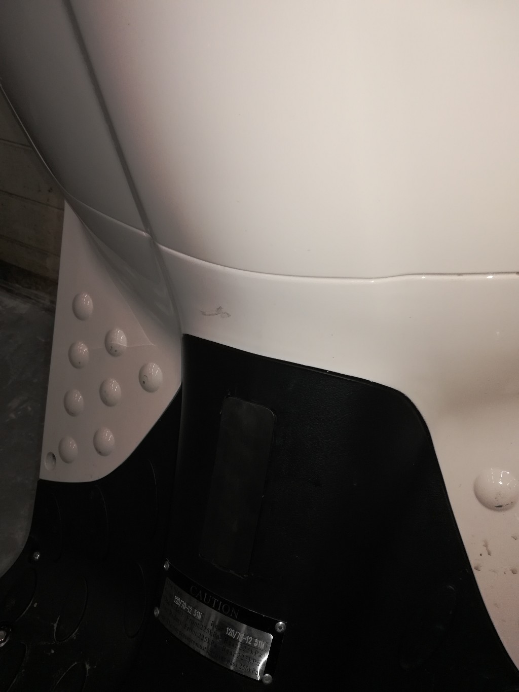

Mit meiner Sanftmut habe ich den Deckel von der Fahrgestellnummer weggetreten. Habe gleich in der Arbeit ein VA Teil gelastert und dann noch ein blech für das Loch unter dem Tacho.
wenn jemand eine Idee hat, wie ich es besser machen könnte, dann wäre bitte schreiben. Danke

Das ist eine tolle Idee, das Loch am Tacho hat mich auch schon gestört.
