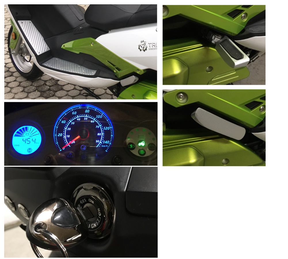

hier mal ein paar Bilder von den Änderungen.
Trittbretter, Fußrasten, Tacho, Zündschloss mit Schlüssel
noch schönen Abend
Wolfgang

Hi,
So genau kannte ich den alten nicht. Daher fielen mir diese Details nicht auf. Insgesamt wirkt der Roller tatsächlich recht hochwertig. Im Detail gibt's hier und da Abzüge, aber ich war positiv überrascht.
Allerdings muss ich sagen, dass ich die Beleuchtung des Armaturenbretts nachts als unangenehm hell empfinde. Insbesondere bei dem nicht gerade brillanten Abblendlicht.
Das könnte weniger sein.

Vielleicht läßt sich ja ein Dimmer bei den beleuchteten Anzeigen einbauen. Das wird aber nur Trinity beantworten können. Die Fußrasten für den Sozius sehen beim 2019er Modell wirklich gut aus. Auch der Schlüsselschalter (am Elektroroller wird nichts gezündet, oder seit Ihr Pyromanen?) wirkt wirklich hochwertiger. Wäre interessant, ob sich sie Neuerungen auch bei älteren Modellen nachrüsten lassen.

Das sind nette kosmetische Änderungen. Was mich interessieren würde: wurde das schlechte Abblendlicht verbessert?

Immerhin ist jetzt der Tacho beleuchtet. Bei meinem ist die km/h Skala völlig schwarz.

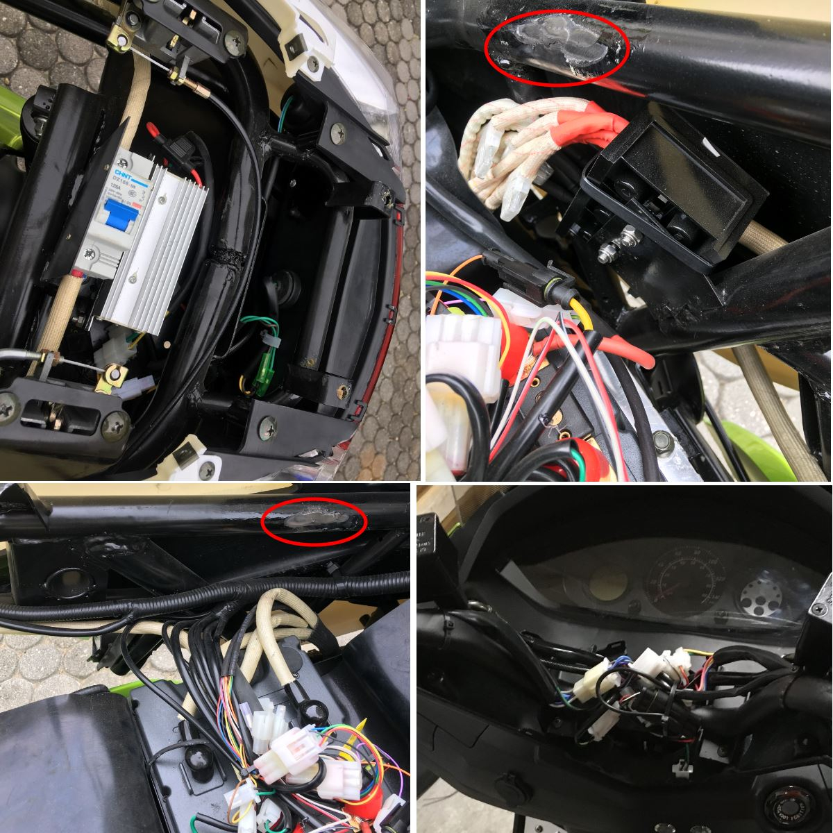

also das klappern kann viele Ursachen haben.
Habe mal ein paar Bilder zusammen gestellt wo so lose Kabelverbindungen sind.
Die kann man dann mit Kabelbinder vielleicht besser fixieren oder auch noch in Verbindung mit Schaumstoff befestigen.
Habe bei meinem Jupiter auch noch 2 Stellen am Rahmen entdeckt die nicht lackiert waren. Sieht aus als wenn dort eine Halterung abgeflext wurde (Siehe rote Kreise).
Auch in der vorderen Verkleidung wo die Scheinwerfer sind gibt es auch noch einige Kabel.(kein Bild)
Der Einsatz unter der Sitzbank ist mit 5 Schrauben (10er Schlüssel) schnell ausgebaut. Mit abgebauter Sitzbank (4 Muttern auch 10er Schlüssel) geht es einfacher.
Natürlich klappern die losen Teile die man unter der Sitzbank oder im Topcase transportiert, auch
Frohes entklappern wünscht
Wolfgang

Ich empfehle dir Hammerite Schutzlack schwarz matt aus dem Baumarkt! Da ist Grundierung drin und die Lackschicht ist sehr strapazierbar.
habe ich schon erfolgreich für Hauptständer u. Gepäckträger eingesetzt.
https://www.amazon.de/AkzoNobel-DIY-HAM ... 0R6JS3VS6T
Gibt es aber auch in hochglänzend!
