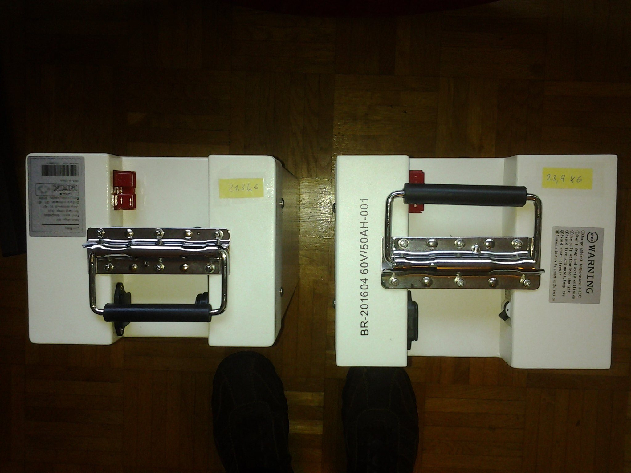

Auch ich hatte 2016 bei Anlieferung des Rollers ersatzweise einen L2-Akku ohne Sicherungsschalter bekommen, weil der L3 gerade nicht lieferbar war.

Genau um den linken handelt es sich, da ist kein Schalter. Es ist allerdings eine runde Steckverbindung an der Stelle, ohne die der Roller nicht läuft. Wie konnte man den Akku so ohne weiteres tauschen, ohne den Kontroller zu wechseln?

Mein Roller lief ohne den Stecker rechts unten, in meinem Fall war der ohne (für mich erkennbare) Funktion.
Da hatte ich mir auch keinen Kopf gemacht, weil das Laden in meiner Wohnung und das Anschließen im Roller funktionierte.

Nun, es könnte am BMS (Batterie-Management-System) des Akkus liegen oder ein 18650er Zellpack der 17 in Reihe geschalteten Zellpacks ist weich geworden? Vielleicht repariert Trinity deinen Akku nochmal auf Kulanz. Die letzte Reparatur brachte wohl keinen Erfolg? Ich denke, nunmehr auch, dass es am Akku liegt. Vielleicht wird nach abschrauben des Deckels im Innern ein Sicherungsautomat sichtbar?
(Es soll schon vorgekommen sein, dass das Kabel vom Andersonstecker im Akku einen Wackelkontakt hatte - aber das wird Trinity bei der letzten Reparatur sicher überprüft haben).
