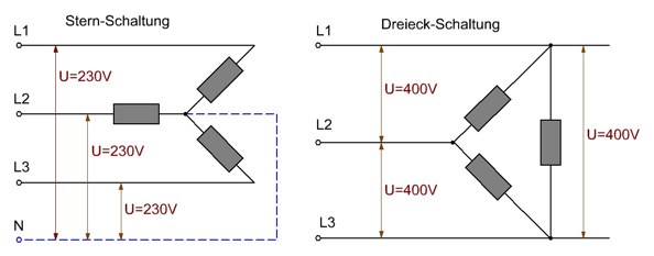

Tatsache ist, dass aus Typ-2-Dosen 3-phasiger Drehstrom kommt. Zusätzlich zu den 3 Phasen (genannt L1, L2 und L3) gibt es noch einen Neutralleiter (genannt N). Wie diese insgesamt 4 Leitungen nun dazu verwendet werden können, sowohl 400- als auch 230-Volt-Verbraucher zu speisen, geht recht einleuchtend aus diesem Bild hervor:
Gemäß dem linken Teil der Skizze (Sternschaltung) lassen sich bis zu drei 230-V-Stromkreise aus einem Drehstrom-Anschluss speisen. Der Typ-2-/Schuko-Adapter nutzt einen der drei Stromkreise und lässt die anderen beiden links liegen. Die entsprechende Verschaltung befindet sich aber bereits im Typ-2-Stecker des Adapters, nicht im Schukostecker.
So ähnlich funktionieren übrigens auch viele Hausinstallationen. Auch da gibt es einen Drehstrom-Anschluss, der in 3 Stromkreise mit je 230 Volt aufgeteilt wird. Es ist daher vollkommen wurscht, ob man sein (230-V-)Ladegerät zuhause an eine Schukosteckdose anschließt oder aber über einen Adapter an eine Typ-2-Ladesäule. Das Ladegerät bekommt in beiden Fällen 230 Volt. Da es sich in beiden Fällen um einen sachgerechten und für das Ladegerät unschädlichen Anschluss handelt, darf der Ladegeräte-Verkäufer auch die Gewährleistung nicht einfach ablehnen, nur weil das Gerät über einen Typ-2-/Schuko-Adapter an einer Ladesäule betrieben wurde.
