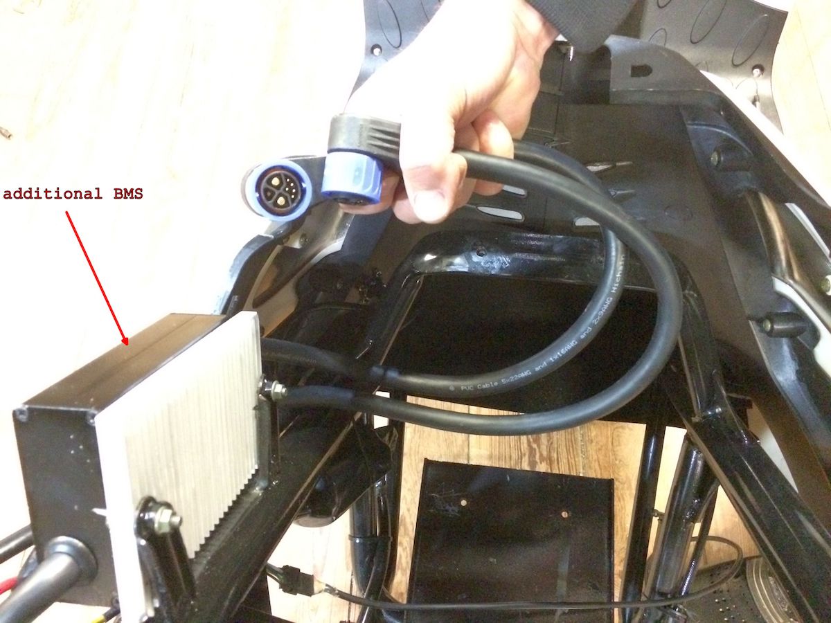

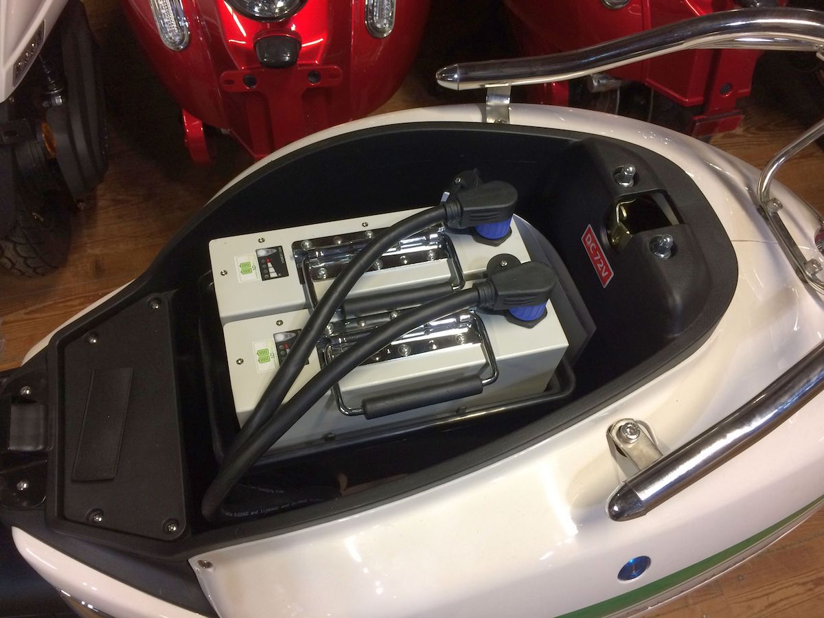

Um die Verwirrung etwas aufzulösen:
Derzeit ist paralleles Entladen über ein zusätzliches BMS möglich (seit Nov 2017).
Alle ab November bestellten Neptuns werden mit dieser Funktion ausgeliefert.
An anderer Stelle hier im Forum bereits erwähnt, schaut das dann so aus:
Das parallele LADEN ist derzeit nur über die äußere Ladebuchse direkt am Roller möglich.
Darüber hinaus entfällt der zweite Stecker/Kontakt direkt am Akku (Kaltgerätestecker) in Zukunft,
hierzu wird das Ladegerät gleich mit dem passenden Anschluss versehen (siehe Bilder mit blauen Bajonett Verschluss).
Ein paralleles LADEN außerhalb des Rollers ist somit nicht ohne weiteres möglich.
Hierzu müsste ein zweites, separates Ladegerät bestellt werden.
Beste Grüße und einen guten Rutsch euch allen!

Dann ist es echt so, wie ich befürchtet habe, man muss erst den einen Akku aufladen, dann umstöpseln und den anderen laden. Das ist schon ein großer Stolperstein :(
