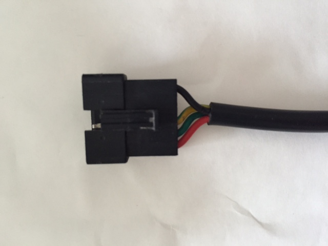

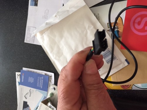

Hat jemand ein Foto des Steckers? Vermutlich handelt es sich um eine einfache serielle Verbindung, zu beachten ist dann nur ob der Pegel auf 3,3V oder 5V ist.
- Beiträge: 115
- Registriert: Sa 4. Okt 2014, 18:14
- Roller: Uranus-L3 in schwarz
- PLZ: 50259
- Wohnort: Pulheim
Re: Controllerkabel Uranus
Hier 2 Fotos. Das Kabel ist wohl eine Spezialanfertigung von UGBEST. Es findet sich nicht einmal im Aliexpress shop, wo sogar der Uranus angeboten wird. Du benötigst auch den entsprechenden Ser to usb chip, damit der Treiber für die Software funktioniert.
