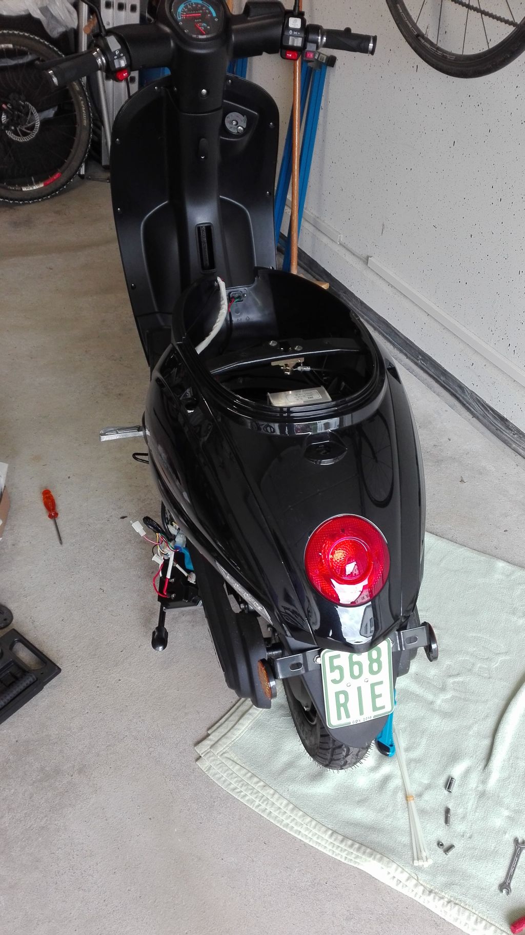

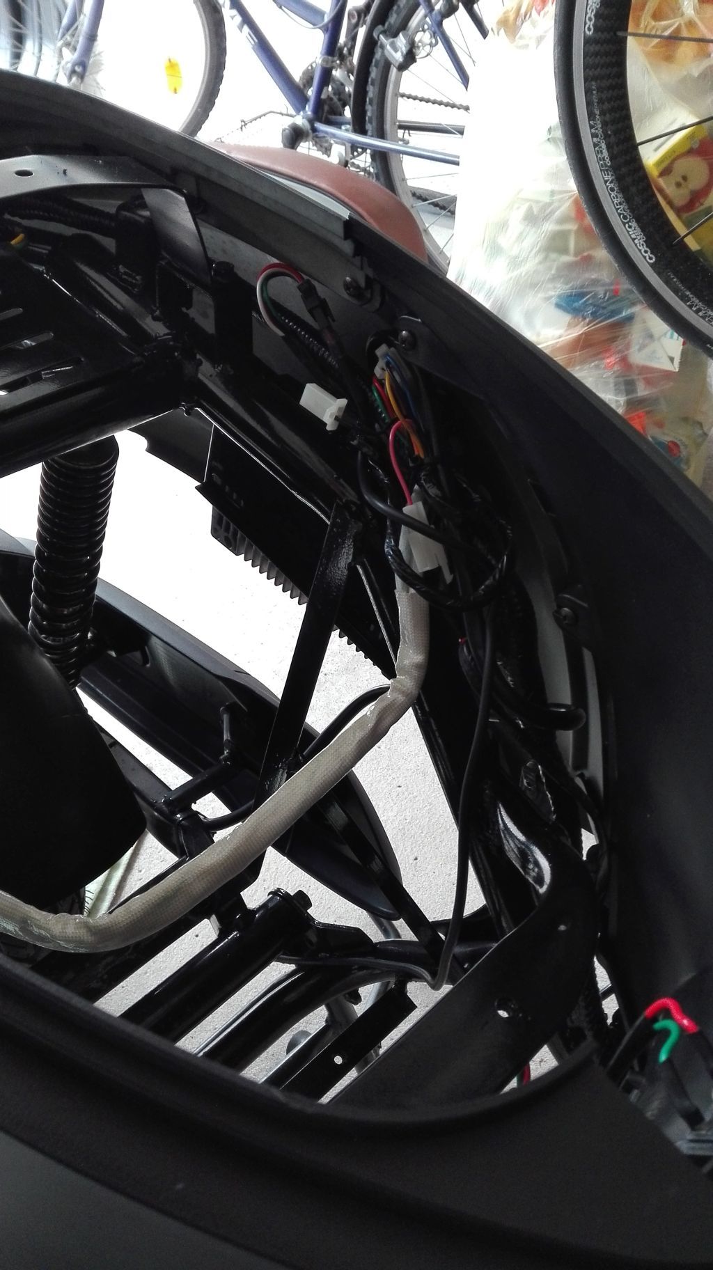

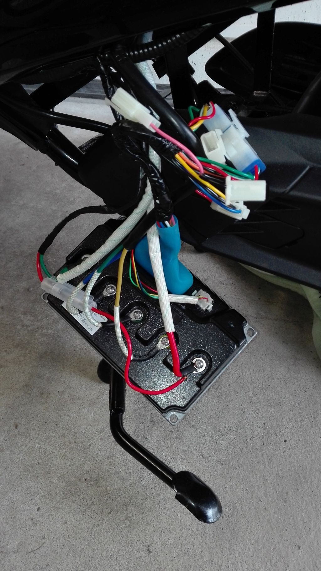

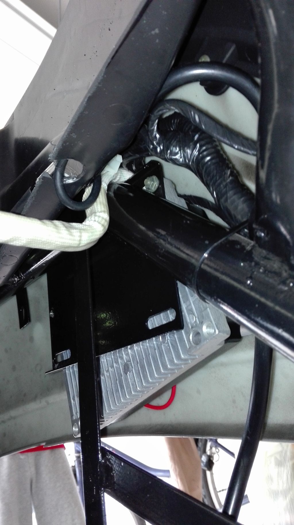

So, hier das versprochene update.
Heute morgen brachte DHL die zugesagte neue Elektronik.
Nach ein paar Telefonaten mit H.Richert und ein wenig Bastelei ist sie nun verbaut und der Roller läuft bis dato (heute 25km) problemlos.
Ich muss zugeben, dass der Wechsel der Elektronik mit europäischen Männerhänden nicht so ganz einfach ist, denn der Platz in der Unterseite der Venus ist schon sehr beengt.
Ich musste Sitzbank, Akkuschale ausbauen und einige Kabelbinder trennen um an die entsprechenden Schrauben zum Lösen / Befestigen der Elektronikbox zu kommen.
Anbei ein paar Photos
Gruss
Andreas
