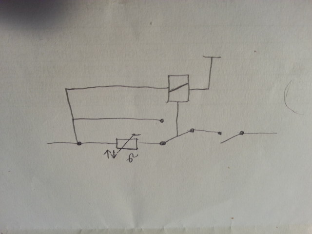

2Alf20658 hat geschrieben:Ich hatte eher an sowas gedacht:

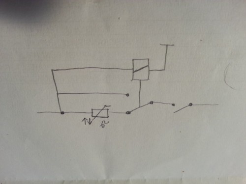

Ich habe heute mit Kollegen die Schaltung von Alfred diskutiert und wir haben folgende Verdacht, wenn der NTC abkühlt, dann steigt sein Widerstand und das Relais fällt ab, dann wird der NTC wird bestromt, sein Widerstand sinkt und das Relais zieht wieder an. D. h. der Stromfluss wird immer wieder kurzzeitig unterbrochen.
Folgende Schaltung hätte das Problem nicht: (Achtung, dass die Schaltung auf dem Kopf steht kann ich nicht ändern)

herby87 hat geschrieben:Ich habe heute mit Kollegen die Schaltung von Alfred diskutiert und wir haben folgende Verdacht, wenn der NTC abkühlt, dann steigt sein Widerstand und das Relais fällt ab, dann wird der NTC wird bestromt, sein Widerstand sinkt und das Relais zieht wieder an. D. h. der Stromfluss wird immer wieder kurzzeitig unterbrochen.
Deinen Kollegen ist ein Denkfehler unterlaufen. Richtig ist, dass der NTC abkühlt (und dabei hochohmig wird), nachdem das Relais angezogen hat, denn der Strom fließt dann hauptsächlich über den Relaiskontakt und nur noch zu einem sehr geringen Teil über den NTC. Allerdings bekommt das Relais durch seinen eigenen, durchgeschalteten Kontakt weiterhin die volle Spannung und bleibt daher auch dann angezogen, wenn der NTC hochohmig wird. Das Zauberwort heißt "Selbsthaltung" 8-)

Danke Michael, für Deine Erklärung. Ich habe jetzt mal die Vorschläge weitergegeben. Ich bin auch selbst gespannt, welche Lösung zum Tragen kommen wird. Es handelt sich hierbei nicht um ein paar Scooter, die dieses Problem haben, sondern um eine größere Anzahl von Fahrzeugen (keine Scooter), die ursprünglich mit Bleiakkus konzipiert waren und jetzt serieneinfließend mit Li-Akkus ausgerüstet werden sollen. Bei den Bleiakkus war natürlich kein BMS verbaut und jetzt schaltet eben das BMS der Li-Akkus bei dem Stromstoß ab. So und nun wird fieberhaft nach einer Lösung gesucht, die idiotensicher, günstig und passend für die bereits vorhandene Hardware ist. Am besten wäre natürlich ein angepasster Controller, aber das wird im Moment ausgeschlossen.
