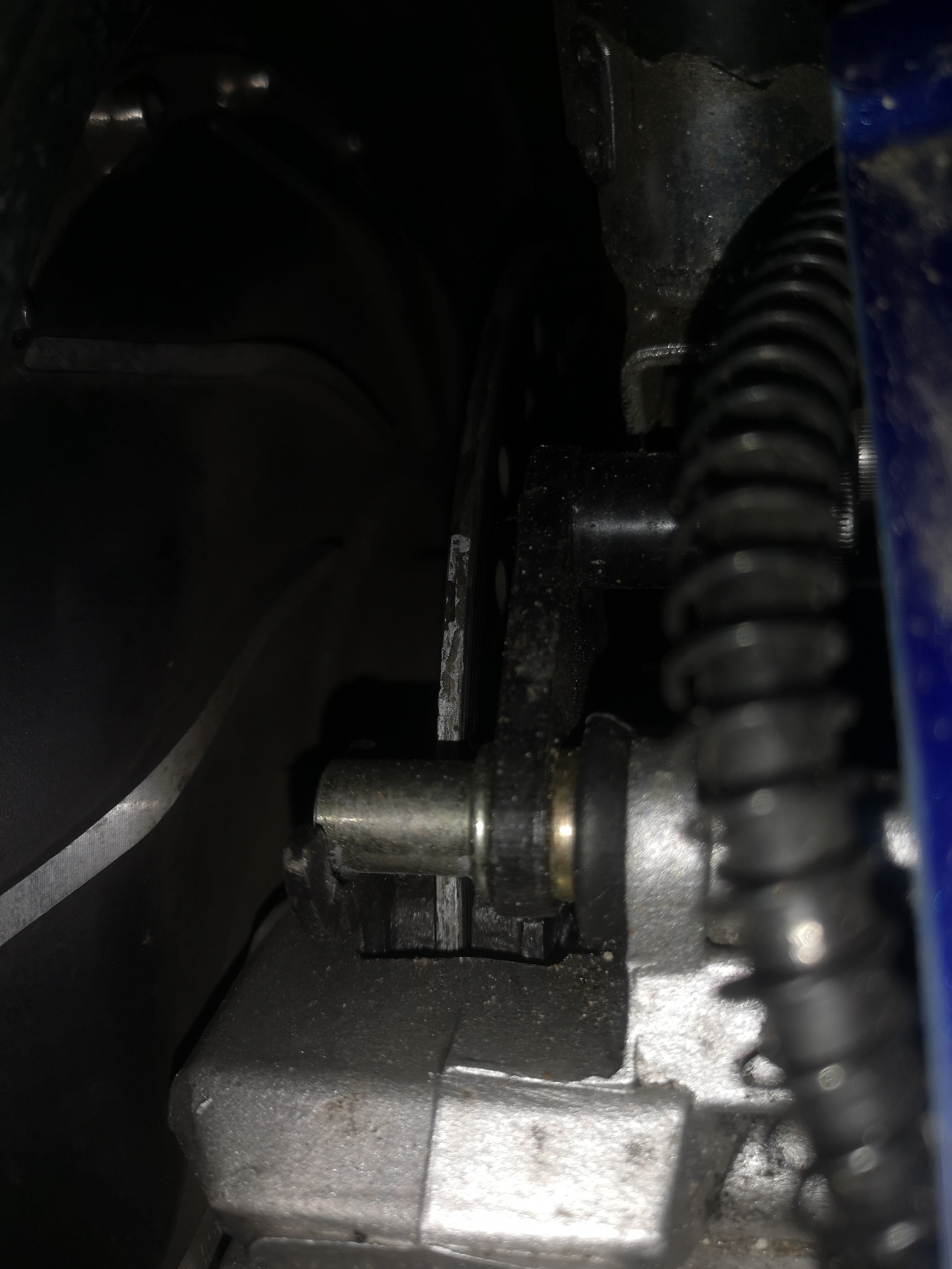

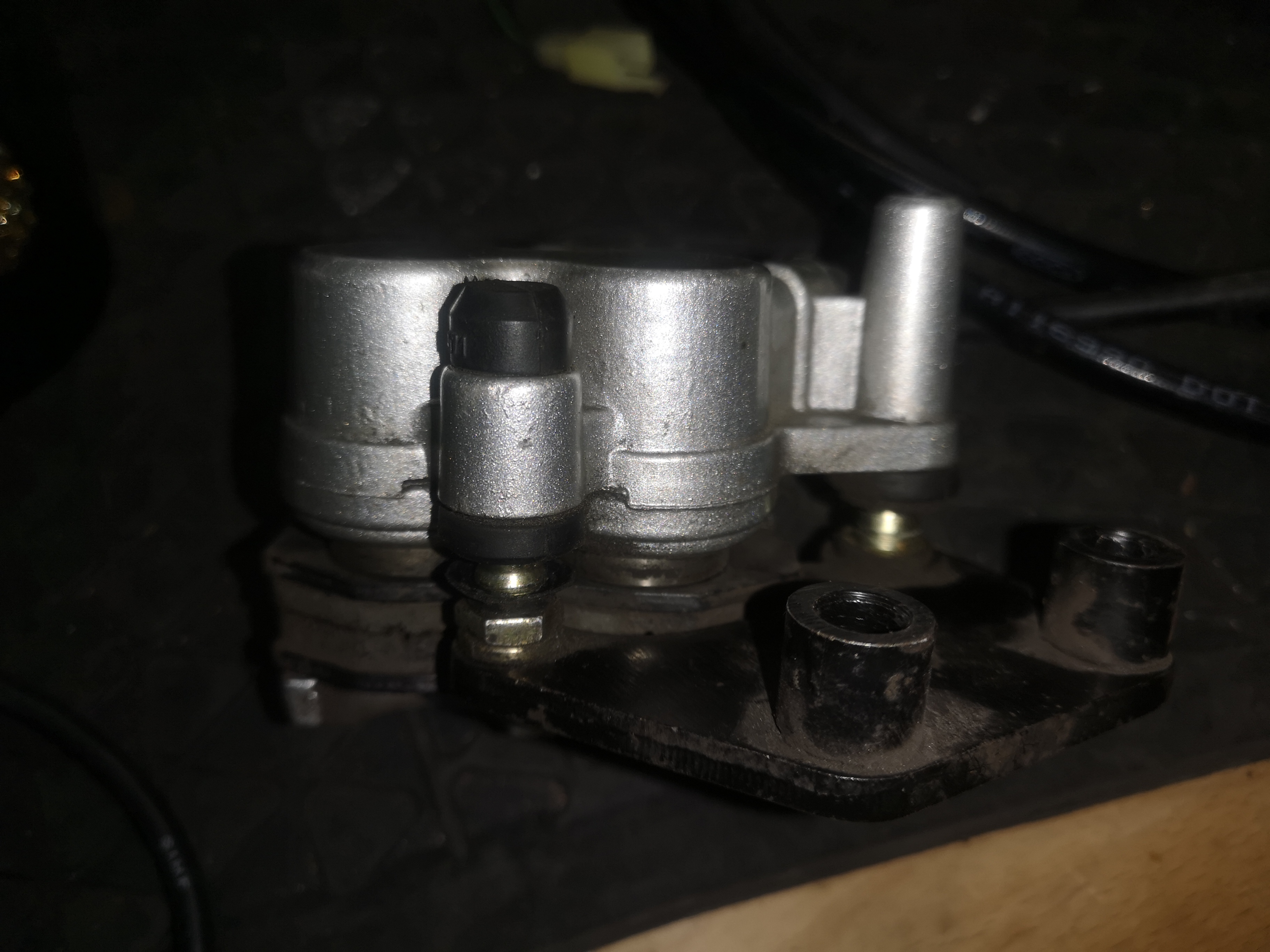

Mit der Lösung für die mittige Montage des Bremssattels bin ich noch nicht ganz zufrieden Eigentlich kann man so eine Lösung mit Unterlegscheiben nur machen, wenn man den Fehler eindeutig identifiziert hat - z.B. bauliche Unterschiede.
Die Grundplatte ist fix an der Schwinge befestigt. Auf dieser Platte ist der ganze Sattel schwimmend gelagert, so dass sich der Sattel beim Bremsen automatisch justiert. Hier ein noch nicht überholter Sattel: Der Sattel hängt an den zwei Bolzen, die in die Führungen gesteckt sind. Kleine Faltenbälge dichten das Ganze ab.
Wenn man jetzt die Platte festschraubt, dann rutscht der ganze Sattel weiter die Führungen hinein. Irgendwann geht es nicht weiter und der Sattel klemmt sich fest. Das ist bei dir anscheinend der Fall. Aber warum, wenn es der gleiche Sattel ist? Was ist, wenn du die Grundplatte tauscht?
Montiert sieht es bei mir so aus: Schöne Grüße, Bertolt
