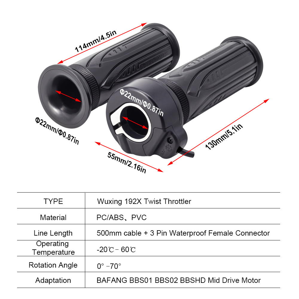

Das Foto zeigt vermutlich (in Wirklichkeit) den linken Griff. Der Gas-Griff (rechts) muss auch ein Kabel haben.
Hier der linke Gummi-Griff mit identischem Foto (aber anderem Preis):
https://www.trinity-electric-vehicles.d ... -links-G37
Es scheinen diese Griffe zu sein (gibt es in China für wenig Geld, aber mit verschiedenen Steckern):
https://de.aliexpress.com/item/10050034 ... %232846%23
https://de.aliexpress.com/item/10050050 ... ry_from%3A
https://de.aliexpress.com/item/10050056 ... ry_from%3A

Danke für den super Tipp. Ich werde bei Ali bestellen, sollte ich weiterhin Probleme haben. Die Stecker passen zwar alle nicht, aber das kann man umlöten. Original ist bei mir ein ovaler, gegen Feuchtigkeit extra abgedichteter Stecker verbaut.
Heute habe ich zunächst den Sitz der Stecker am Lenker überprüft, die Stecker gereinigt und Kontaktfett verwendet. Mal schauen und Daumen drücken... ;)

So, heute habe ich den ovalen Stecker (oben am Lenkrad, der zum Gasgriff geht) überbrückt. Es piept noch immer sporadisch!
Im Anschluss habe ich den Gasgriff demontiert, aufgeschraubt und mit Reinigungsspray ordentlich durchgespült. Zunächst erst mal i.O.. Aber das ist nur ein Augenblickswert. Ich habe mir auf jeden Fall bei Ali ein Gasgriff bestellt. 11Euro, hoffentlich kein Mist. Aber die Bewertung von 4,7 macht Mut.
