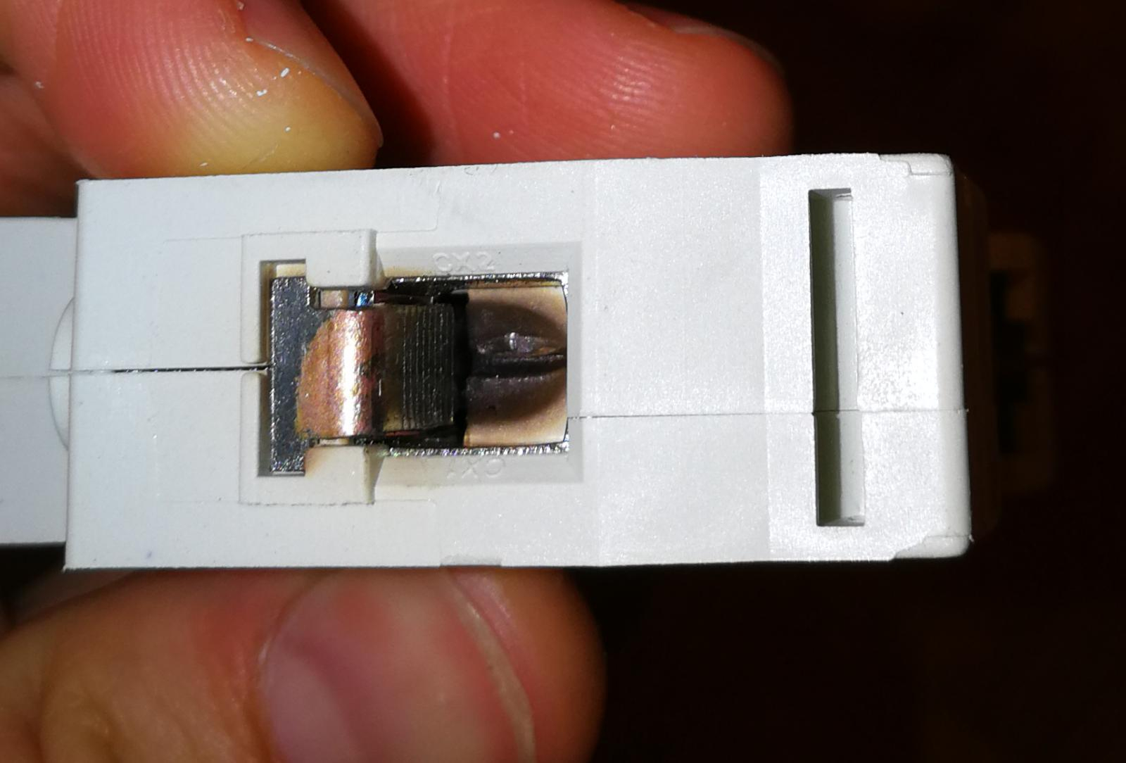

Delikater wurde es im Sommer 2021, als mir das erste Mal der Hirsch an der grünen Ampel aus gegangen ist. Erstmal die Straße frei gemacht und unter den Sitz geschaut: Sicherung hat ausgelöst. Und da fiel mir erstmals auf, dass sie zudem sehr warm war.
Ich hab dann mal den Akku geöffnet und die Sicherung angesehen.
Die Wärme durch Übergangswiderstände hat schon ordentlich Schmauchspuren am eingequetschten Kabel und der Aufnahme verursacht. Als Notlösung dann erstmal alles aufgeraut und wieder zusammengebaut. Die Recherche nach einer passenden neuen Sicherung war zum Glück nicht so schwer, der Umbau mit etwas Finesse lief gut.
Ich wusste schon seit langer Zeit aus dem Forum, dass das Ding eine Schwachstelle darstellt, aber es lief und lief und lief. Ab und zu hab ich morgens nach dem Laden das Kabel abstecken und die Sicherung aus machen wollen, und dann war sie schon aus. Da hab ich mich schon gewundert. :mrgreen:

WO finde ich die Sicherung?

Nicht jeder Uranus hat/hatte so eine LSS Sicherung. MEIN Uranus (August 2017) hatte INNERHALB des Akkukastens eine nicht schaltbare 80A Auto Schmelzsicherung, die aber irgendwann mal geschmolzen ist. Details in meinem Logbuch (siehe Signatur), dort alle Seiten lesen, da sind viele Bilder von meinem Modell.
Leider hat Trinity keine Liste der verkauften Modelle veröffentlicht, es wurde mit jeder Charge etwas geändert und/oder verbessert.
Mein Uranus aus 2017 hat jetzt übrigens ca. 16.800km und die Batteriereichweite ist wie am ersten Tag. Allerdings habe ich den Akku gut geschont und musste einige Reperaturen/Umbauten vornehmen (u.a. Sicherung tauschen, BMS Wechsel, Rostschutz, Reifen wechseln, und aktuell Radlager)... Mein Fazit ist also durchwachsen. Es war nie etwas großes kaputt und der Roller ist nach dem Austreiben der Macken in letzter Zeit zuverlässig, als "Nicht-Schrauber" wäre er aber nicht zu empfehlen gewesen.
