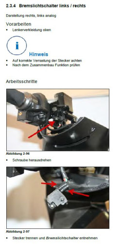

jetzt habe ich mal die Lenkerverkleidung bei meinem 2015er Uranus abgenommen. Genau wie beim 2019er und vielen anderen Rollern ist der Schalter mit einer Schraube von unten am Bremsgriff festgeschraubt. Wenn es den Schalter bei Trinity nicht gibt, passt wahrscheinlich aus dieser hier:
https://www.ebay.de/itm/144621265736?mk ... media=COPY
So sieht das im Werkstatthandbuch aus (das man übrigens für die älteren Roller bei Trinity herunterladen kann!).
Schöne Grüße und viel Erfolg, Bertolt

vielen, vielen Dank für deine Bemühungen Schnabelwesen. Genau diese Seite im Handbuch hatte ich nicht gefunden, und ja, das Ersatzteil gibt es einzeln und ich habe es bereits bestellt.
Gruß pjuppes
Gruß pjuppes

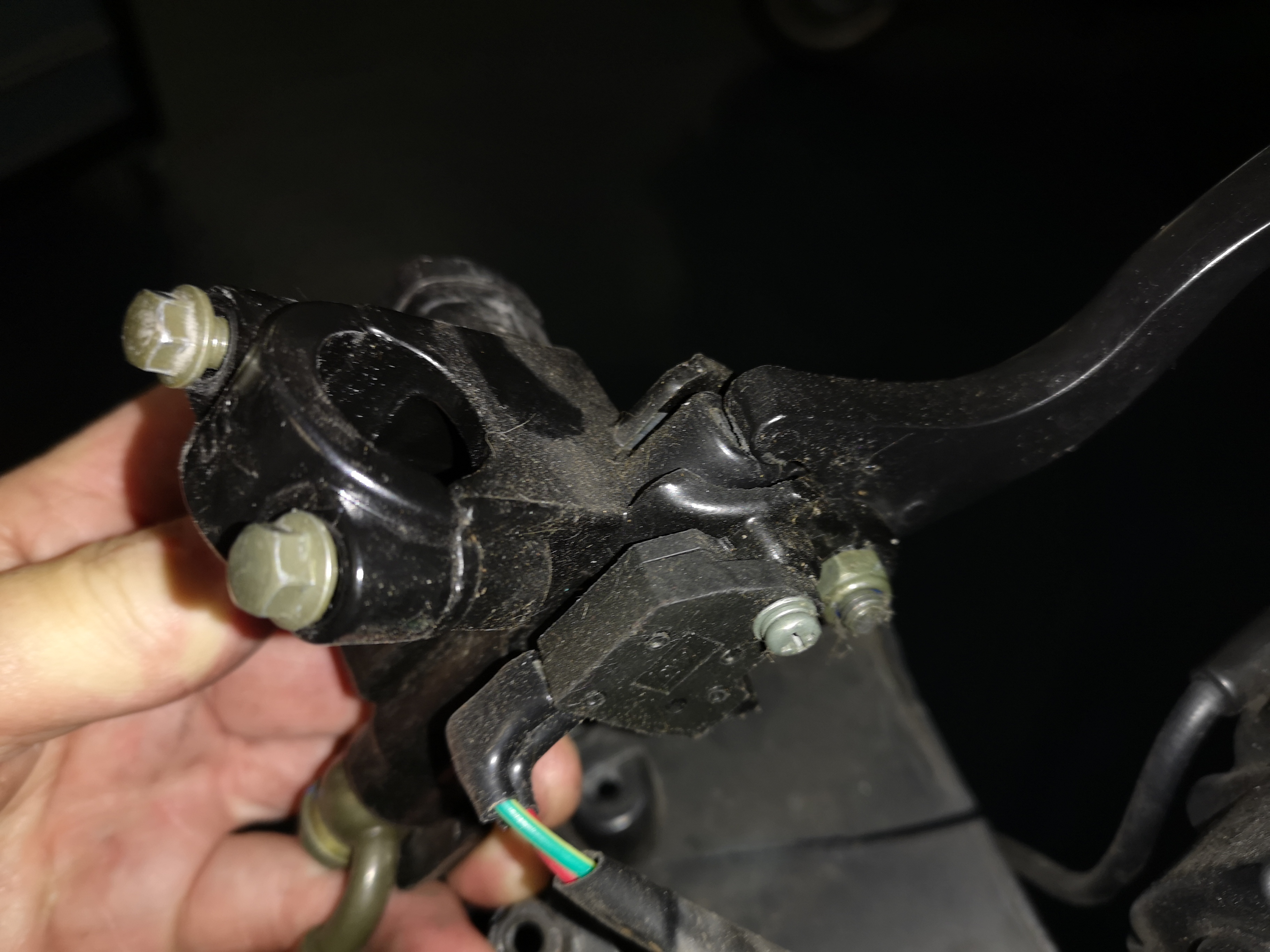

das Ersatzteil kam innerhalb von einemTag und war auch das Richtige. Das Einbauen ist eine ganz schöne Fummelei, man hat den Eindruck man sollte doch auch gleich die untere Lenkerabdeckung mit abschrauben. So kommt man kaum gerade an die Schraube heran, ob das Ding dann auch verrastet an dem kleinen Nippel konnte ich nicht nachprüfen aber es scheint festzusitzen. Übrigens, das Bremslicht ist im ungedrückten Zustand des Schalters an und wir erst durch den Bremshebel gedrückt, ein Tipp am Rande, entweder einer drückt den Hebel die ganze Zeit oder man baut ihn gleich aus, geht dann leichter.
Nochmals vielen Dank für eure Hilfe, auf euch kann man sich verlassen.
Gruß pjuppes
Gruß pjuppes

Danke für die Rückmeldung. Den zitierten Satz habe ich nicht wirklich verstanden
Man kann die ganze Armatur lösen und verdrehen. Dann ist das Unterteil der Lenkerverkleidung nicht so im Weg.
Schöne Grüße, Bertolt
