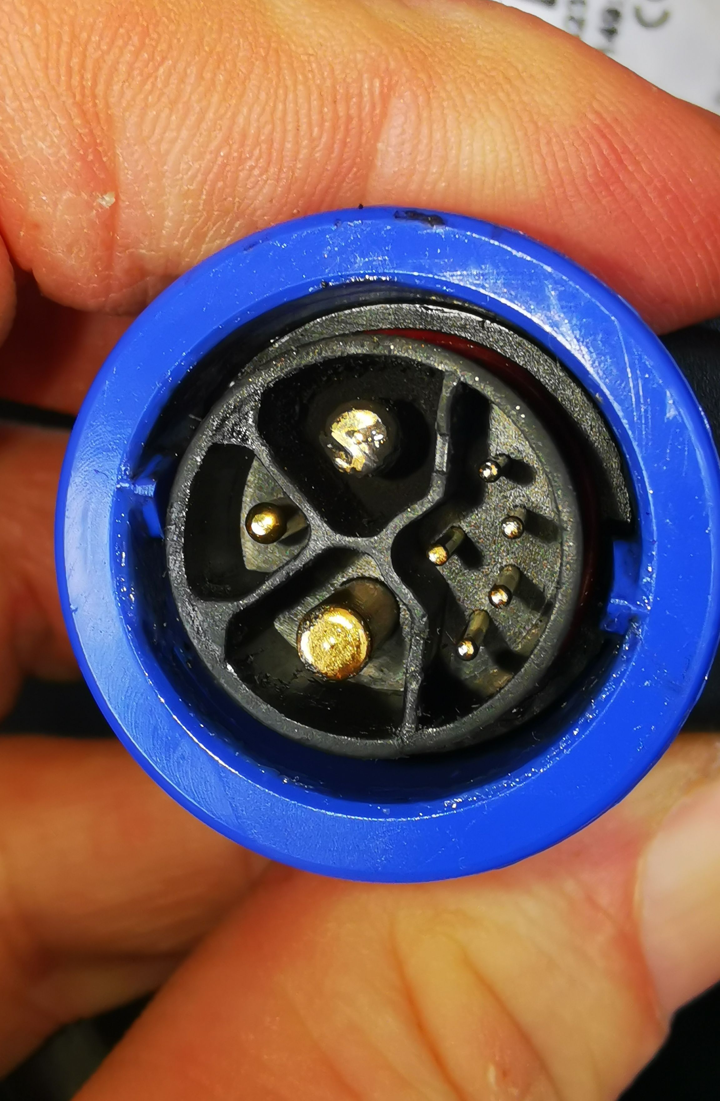

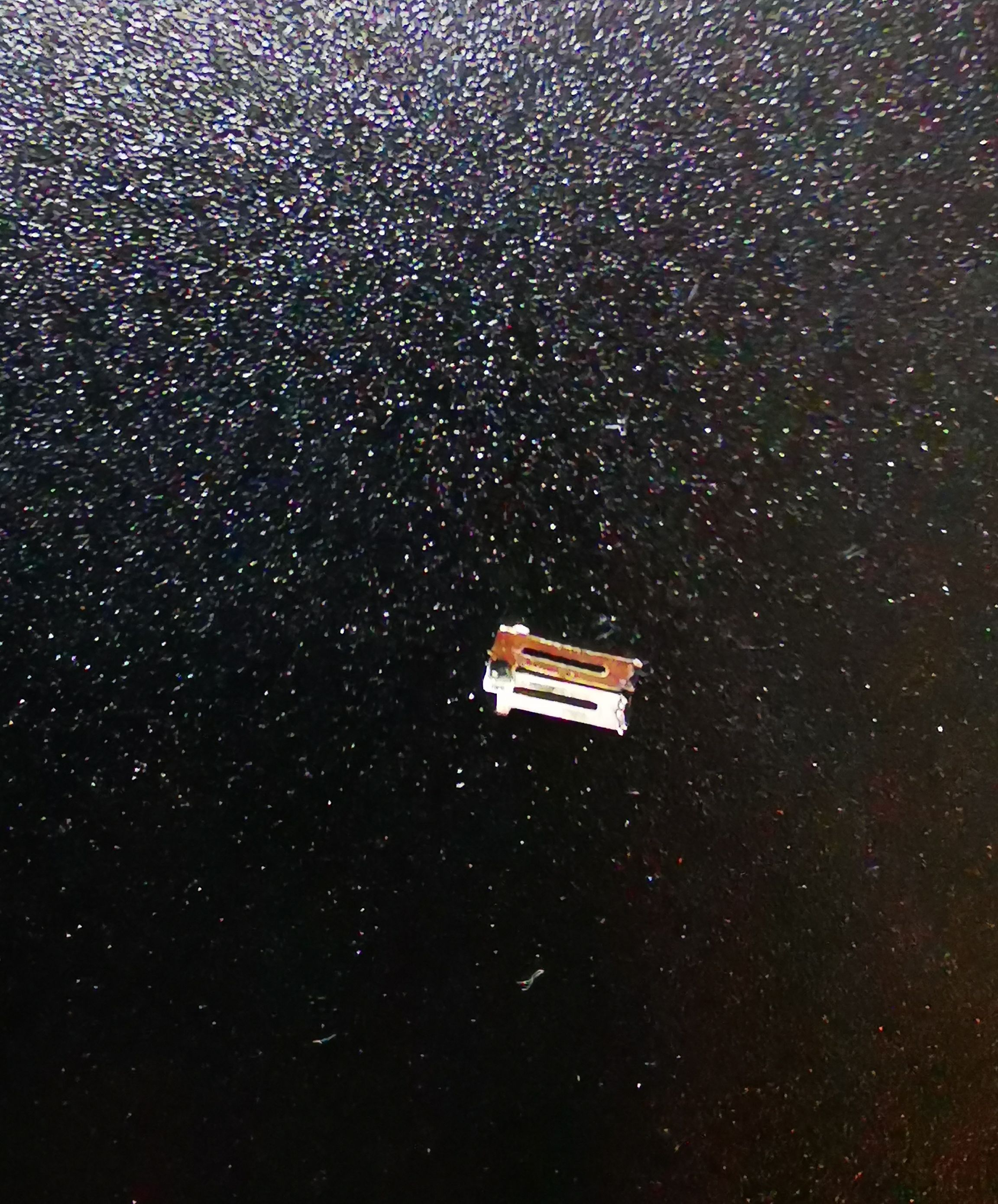

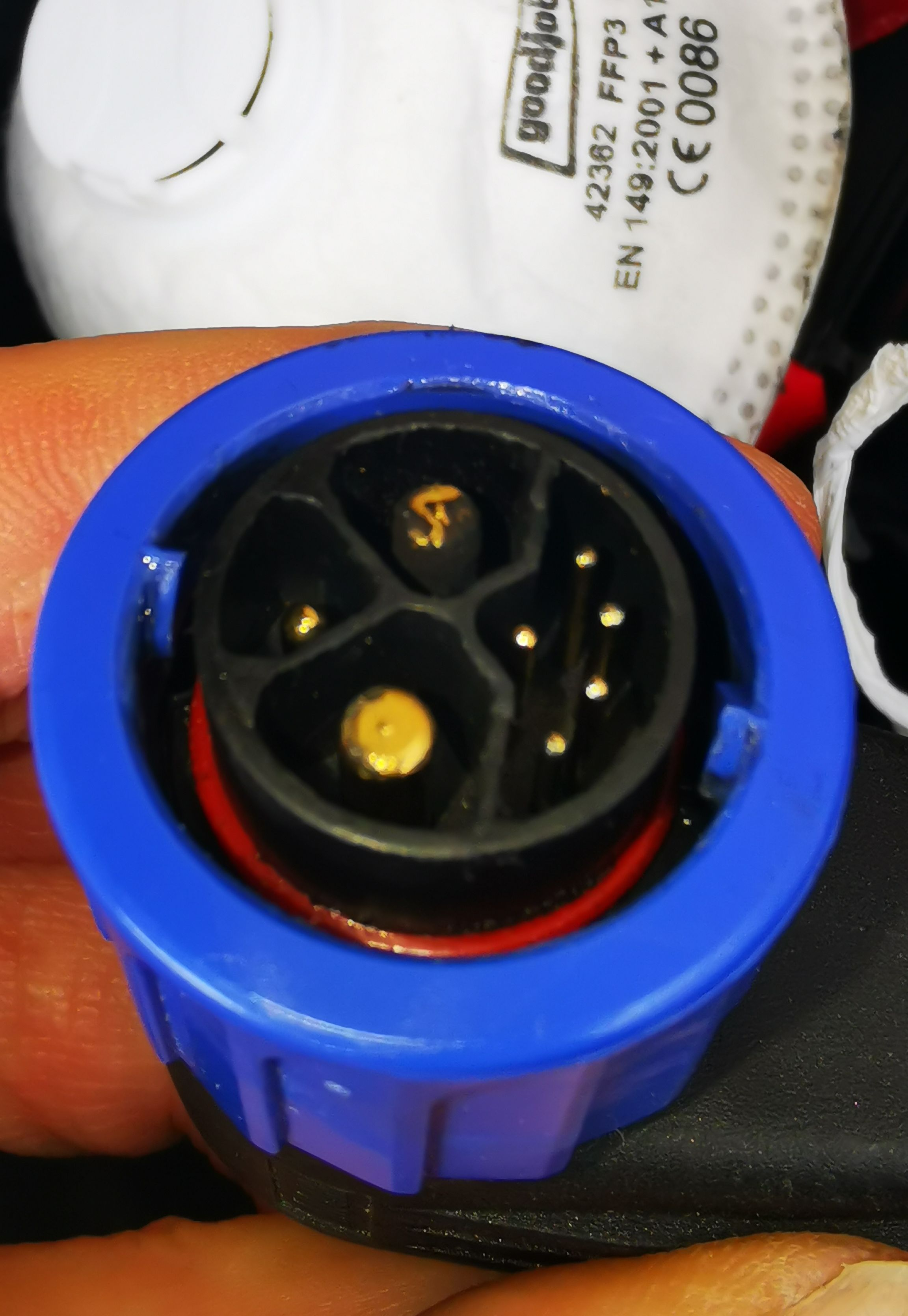

Guter Hinweis mit dem Stecker, da sich das federnde Innenteil zerlegt hat, und ich es nur mit dem größeren Teil ausprobiert habe:
Ich werde Trinitiy anschreiben und gleichzeitig nach dem Stecker suchen. Ein 2. externer Stecker ist nie verkehrt :)
Der Stecker ist nur deshalb etwas blank am Ende, weil ich drauf rumgekratzt habe.
Hier sieht man gut das fehlende Stück und den Rest.
Deine Erfahrung mit der Kälte beruhigt mich, ich würde also vermuten, daß auch der 2020er bei den Temperaturen mit dem 11 Monate alten Akku, vielleicht auf Fahrstufe 2 oder 1, fahren sollte.
Alex

es lag offenbar doch nicht an der Winterkälte.
Chogori-Typ Hochstromsteckverbindung, vermutlich die:
https://german.alibaba.com/product-deta ... 2d856larKT
In Europa momentan noch nicht so einfach preiswert zu bekommen. Da viele neue 72V-Roller den Stecker und deren Akkus die Buchse haben,
lohnt sich vielleicht die Bestellung von je 10 Stück in China und den Rest verkauft man hier im Forum. Aus China dauert es aber immer etwas.

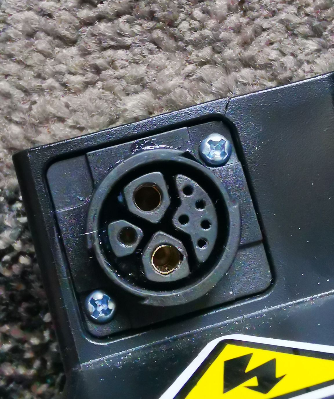

Geil, ich habe es nicht finden können.
Die Buchse, mit 4 Schraublöchern statt der originalen 2, und einen geraden Stecker, hört sich gut an.
