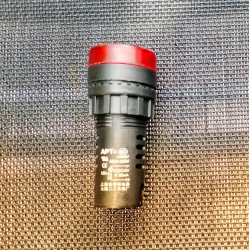

diese Kontollleuchte mit Pieper gibt es aus Shanghai für wenig Geld. Günstig geht es nicht!

Da die Kontrollleuchte einen eigenen Taktgeber hat, braucht sie nur am Plus des Blinkrelais und irgendeinem Minus angeklemmt werden.
Die Chinesen haben mittlerweile richtig was drauf.
Wer nicht genügend Einbautiefe zur Verfügung hat, kann auch hinter dem Gewinde einfach abschneiden.

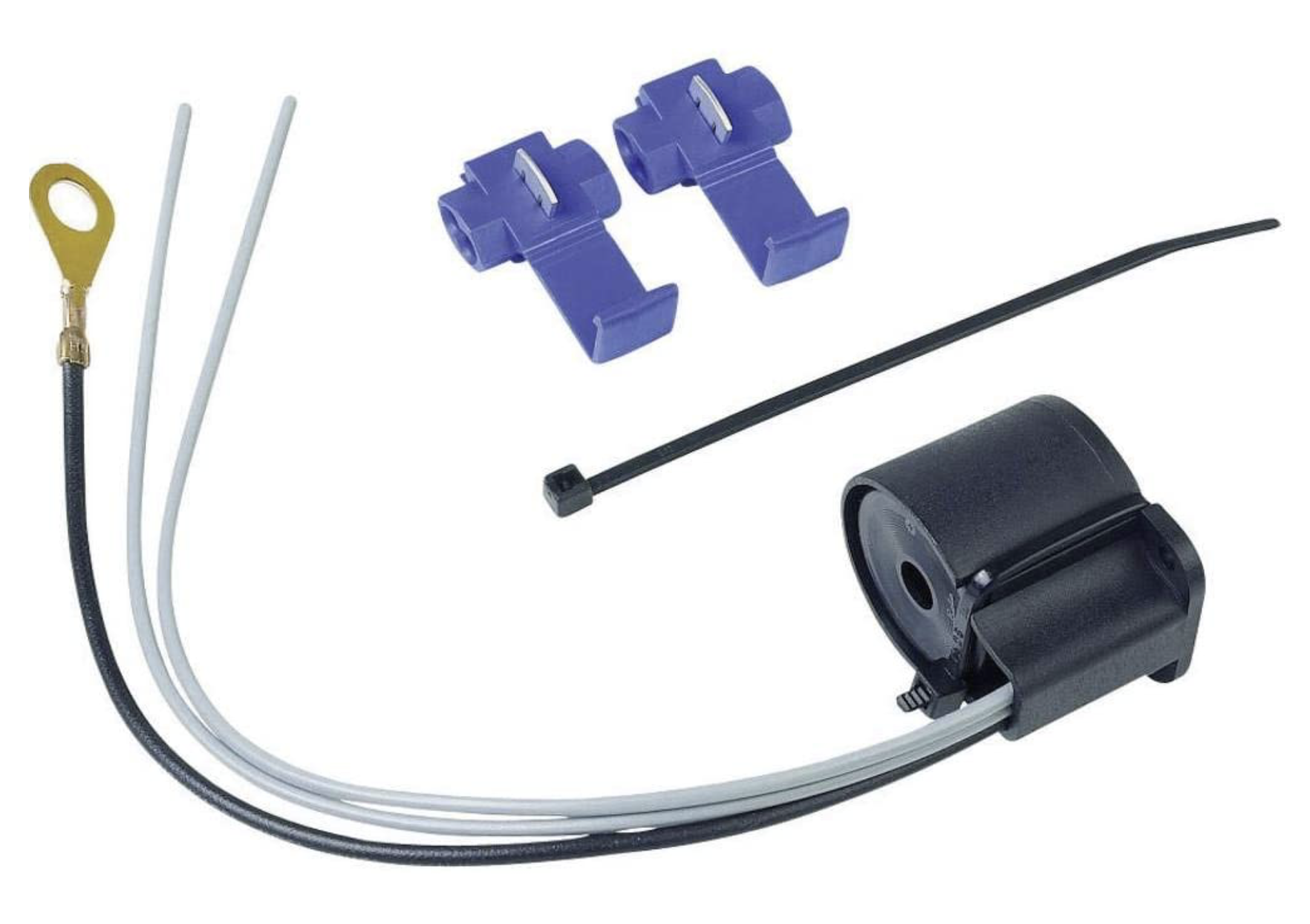

https://www.akf-shop.de/a-155943/
mit sattem bekannten Blinkerklicken
zur Verstärkung ggf. noch an eine Resonanzfläche (die Verkleidung o.ä.) kleben oder schrauben

Genau den verwende ich von Beginn an -allerdings dank tcj mit LED Blinkleuchten.Funktioniert seit 31/2 Jahren mit voller Zufriedenheit.

Ich habe ein ähnliches Gefährt, wie du nämlich einen Citycoco M1 (genauer: r804 M1) und möchte mir auch einen „Blinker-Piepser” nachrüsten.
Ich habe da einen Piepser im Auge (Bild im Anhang), der mit 6/12 V läuft (wobei ich nicht weiß, ob der Bruchstrich „oder” oder „bis” bedeutet). Weißt du zufällig, welche Spannung das Bordnetz (also Lampen, Blinker, Hupe etc.) hat.
Und solltest du ein ähnliches Teil schon mal eingebaut haben, wo kann man den Blinker am besten „abgreifen”, ohne den Kabelstrang, der bei meinem Chopper komplett fein säuberlich umwickelt ist, auseinander zu nehmen?

Genau die habe ich auch gerade gekauft, am einfachsten an den + Pol der beiden Kontrollleuchten im Tacho anklemmen.
