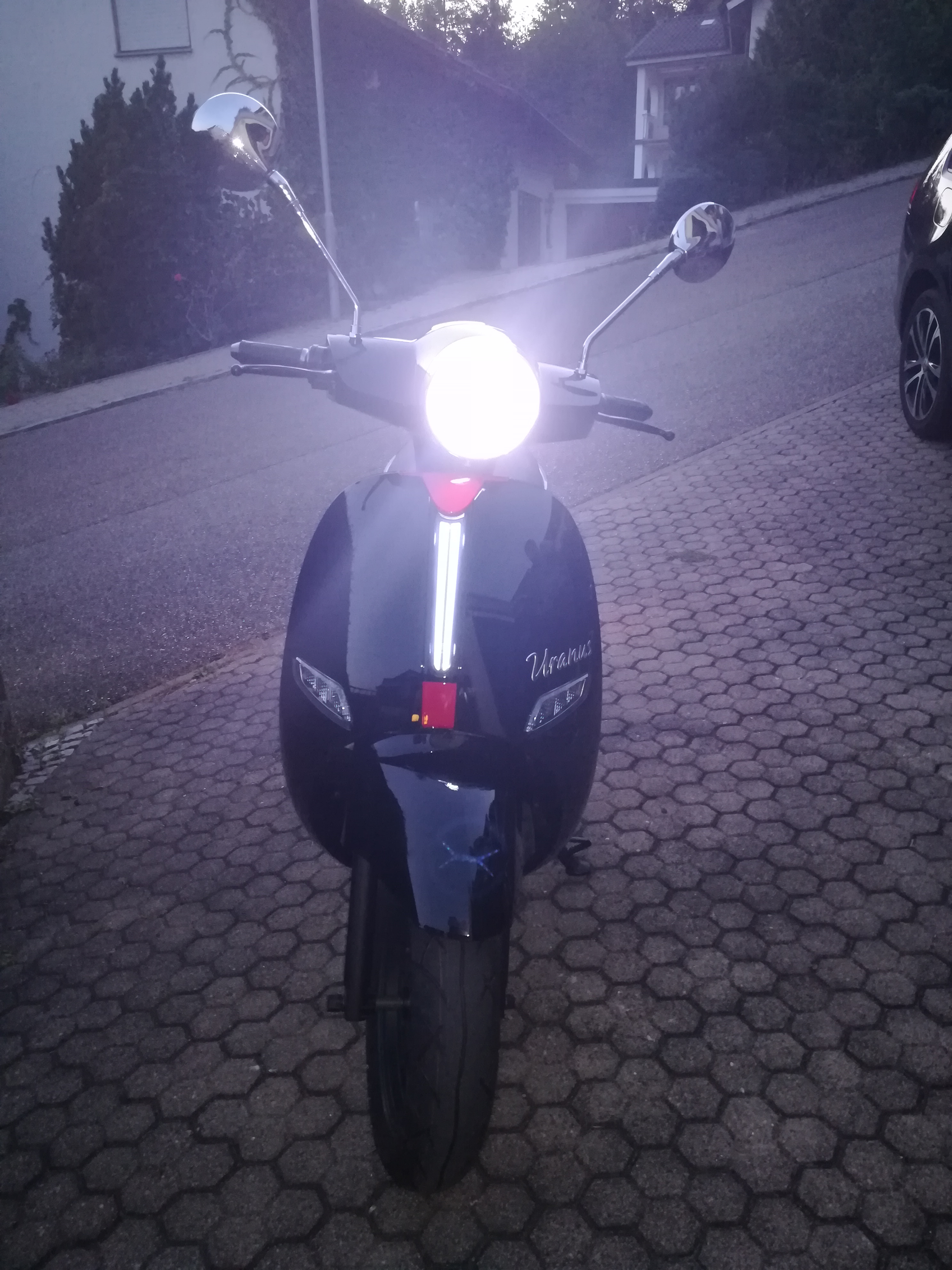

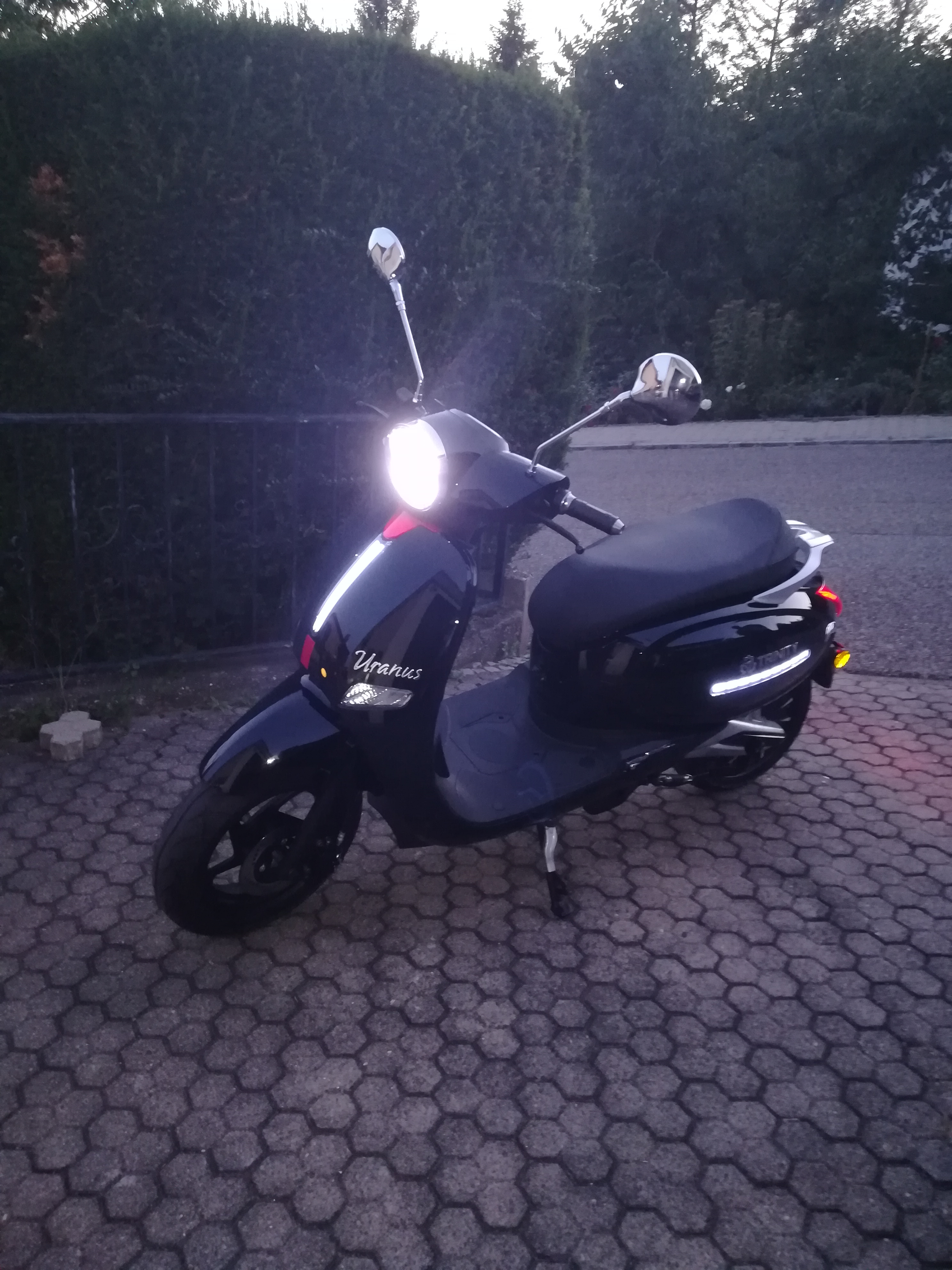

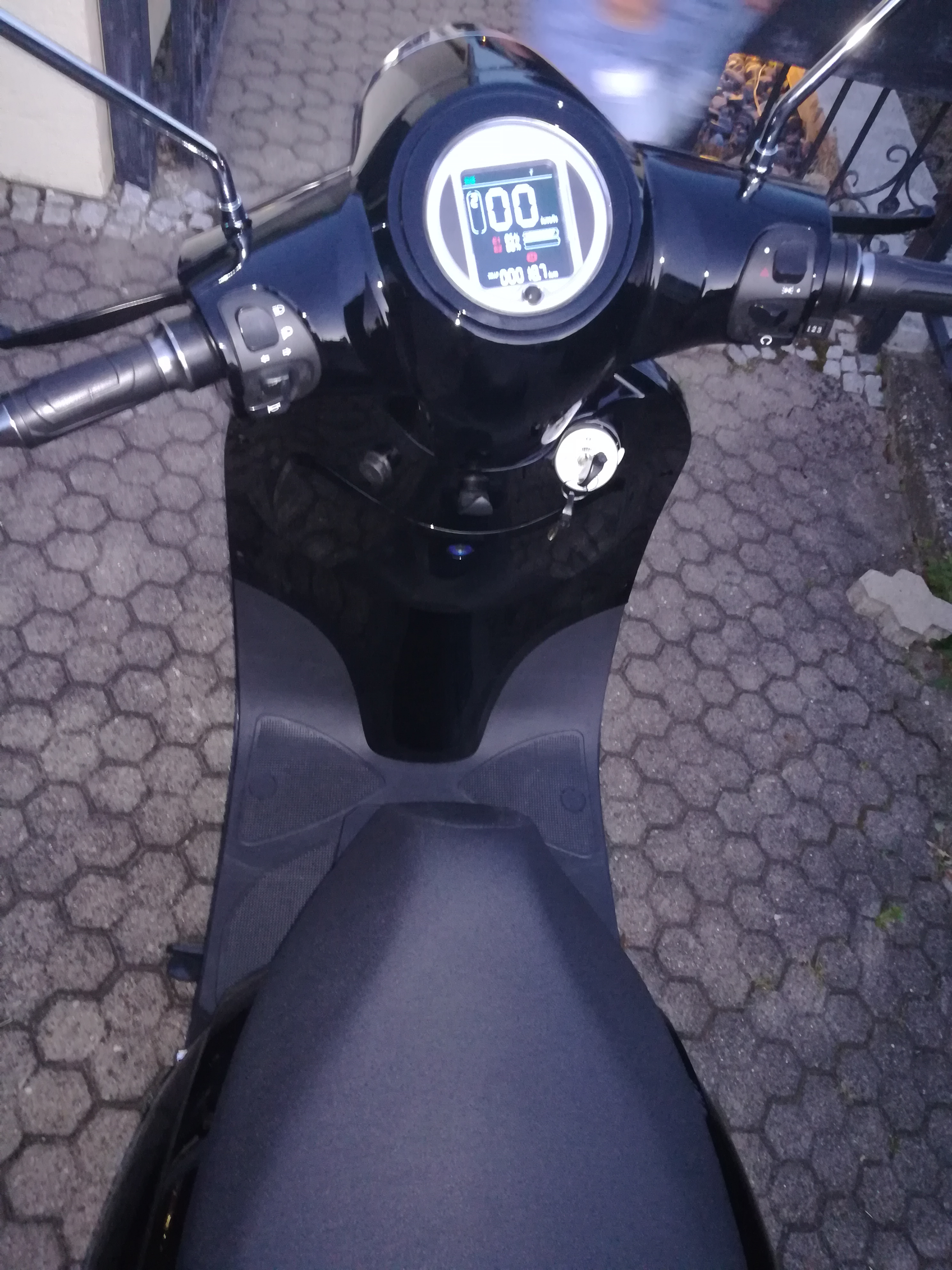

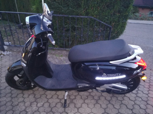

Nach endlosen 15 Wochen ist er nun endlich da....der Uranus.
Gestern Abend gegen 20:00h wurde er geliefert, da war natürlich nix mehr mit unter die Lupe nehmen.
Nach der ersten in Augenscheinnahme soweit alles i.O. Die Ingenieure von Daimler würden sicherlich was finden, aber für einen Chinabomber ist die Verarbeitung wirklich o.k.
Ein/zwei Sachen sind mir dann doch aufgefalen.

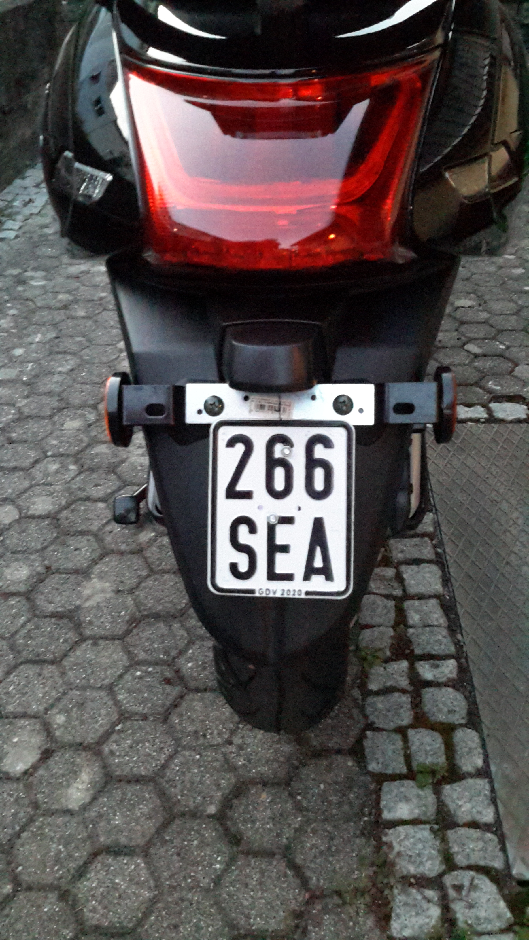

1.) Um das Kennzeichen anzubringen mussman sich eine Halterung basteln.ich habe mir heute im Bauhaus ein T- Lochblech geholt und als Halterung angebracht. Funktioniert einwandfrei. Kosten 2,-- €
2.) Wenn man anhält und wieder Gas gibt kann es sein, er kein Gas annimmt. Einfach den Gasgriff nochmal zurück drehen und wieder Gas geben. Dann gehts los. Wurde aber hier im Forum bereits thematisiert.
Ansonsten macht das Dingens richtig spaß. Auf Stufe 3 zieht er auch an Berg gut an.
Ich habe einfach mal ein paar Bilder gemacht, da es ja noch nicht wirklich viele hier im Forum vom Uranus 2020 gibt.
VG
Martin

Re: Dat isser...der Neue....der Uranus
Moin moin Skyolli,
Mein Uranus ist die 50 km/h Variante, also das kleine Nummernschild und deshalb passt auch die Lochbohrung (10 oder 11 cm Abstand) nicht.
Ich habe es aber mit einem T-Eisen aus dem Baumarkt hinbekommen.
Ich muss das mal noch schwarz ansprühen, dann fällt es nicht mehr auf. (Siehe Bild).
Das mit dem Gas annehmen muss ich allerdings nochmal testen. Ich habe meinen Händler darauf angesprochen. Es gibt wohl zwei Sicherheitsmechanismen bei denen kein Gas angenommen wird.
1.) Wenn man noch auf der Bremse ist (auch wenn es nur ganz ganz leicht ist)
2.) Wenn man von Gas komlett runter geht und dann gleich den Gashebel ruckartig wieder voll aufdreht.
Wenn das nicht die Ursachen sind, hätte wohl der Controller nen Schuss. Dann müsse man den tauschen.
Ich werde das am WoE mal ausgiebig testen.
