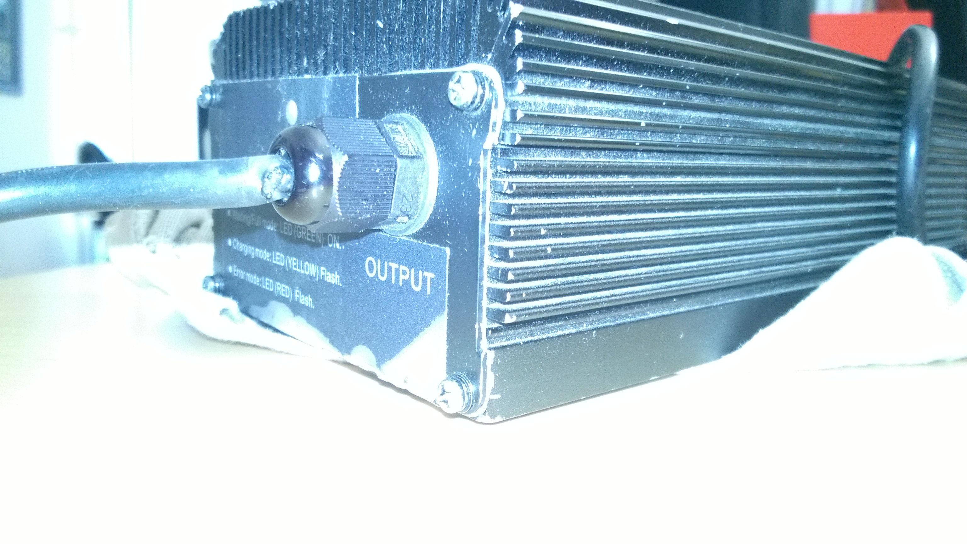

wie das Thema schon sagt, habe ich einen Kabelbruch am Ladegerätausgang und wollte wissen wer von euch auch schon Opfer wurde :?: :(
Ich bin seit Juli 2018 Rebell mit 2 Akkus und habe schon meine 6.500km hinter mir, das Ladegerät immer im Topcase dabei und dementsprechend
oft genutzt.
Nur kann es ja nicht sein, dass nach nicht mal genau 12 Monaten und entsprechender Dauerbenutzung jetzt schon so ein Defekt auftritt. :ugeek:

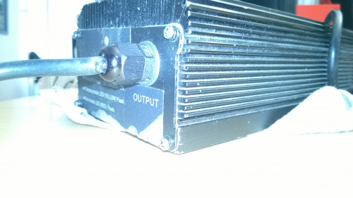

@ Thomas: Ich habe mich auch schon mit euch ausgetauscht, und da wurde mir, trotz erweiterter Garantie gesagt, . . . dass es ja nicht sein kann, dass es an Unu liegt .. . ich habe das Ladegerät wohl falsch benutzt.
Und da sich mir hier die Frage stellt, wie ich ein Ladegerät falsch nutzen kann, damit ich als einziger ein Kabelbruch an der Stelle habe (siehe Foto im Anhang), wollte ich mich mal hier in die große Runde umhören.

Ist das Kabel da verschmort? Die Aufnahme ist sehr schlecht. Das Ladegerät sieht allerdings sehr mitgenommen (haha) aus.
Das ist irgendwie überblitzt, damit man die verschmorte Bruchstelle sieht. Der Rest ist glaub ich kleiner Staub in den Kühlrippen.
Ansonsten ist der Akku top, auch die Stecker etc. nur eben an der Stellle wo es direkt heraus geht.
