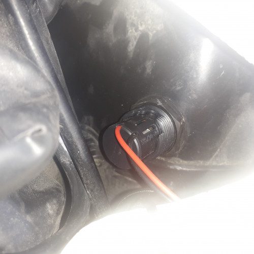

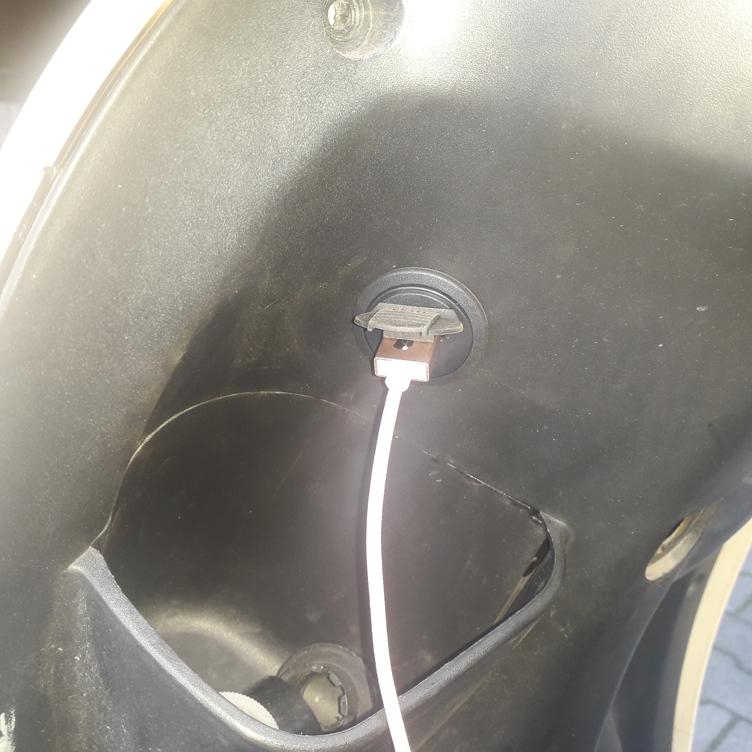

Heute habe ich eine USB-Dose montiert.
Platz dafür ist links über dem "Handschuhfach".
Die Kabel an der Dose (rot = plus, schwarz = minus) sind herstellerseits geizig bemessen, daher habe ich sie mit einem Stück 2adrigem Kabel verlängert.
Den Strom habe ich an der Zuleitung vom Blinkgeber abgezweigt. Hier sind die Farben schwarz = plus, grün = minus.
Ich betreibe mein GPS-Gerät an dieser Dose.
Die erste Probefahrt ist zufriedenstellend verlaufen.
Ich habe gleich ein 50 cm USB-Kabel gekauft, denn das Testkabel ist mit 1.5 m unpraktisch lang.

Re: USB-Anschluss am UNU für Handy laden
sieht ordentlich aus
