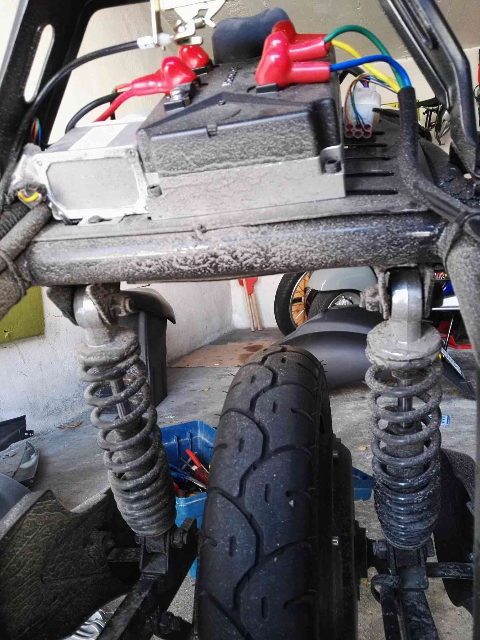

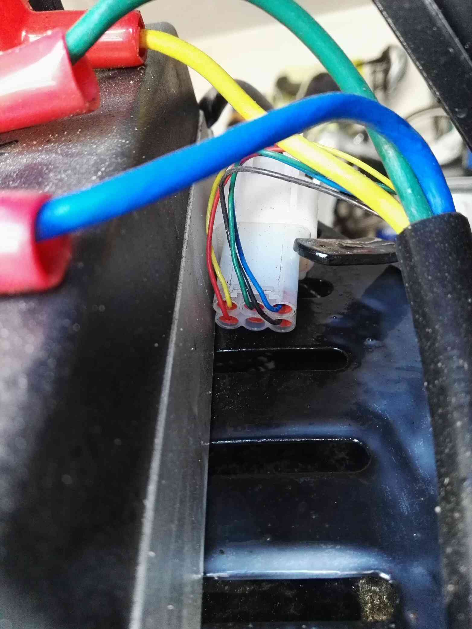

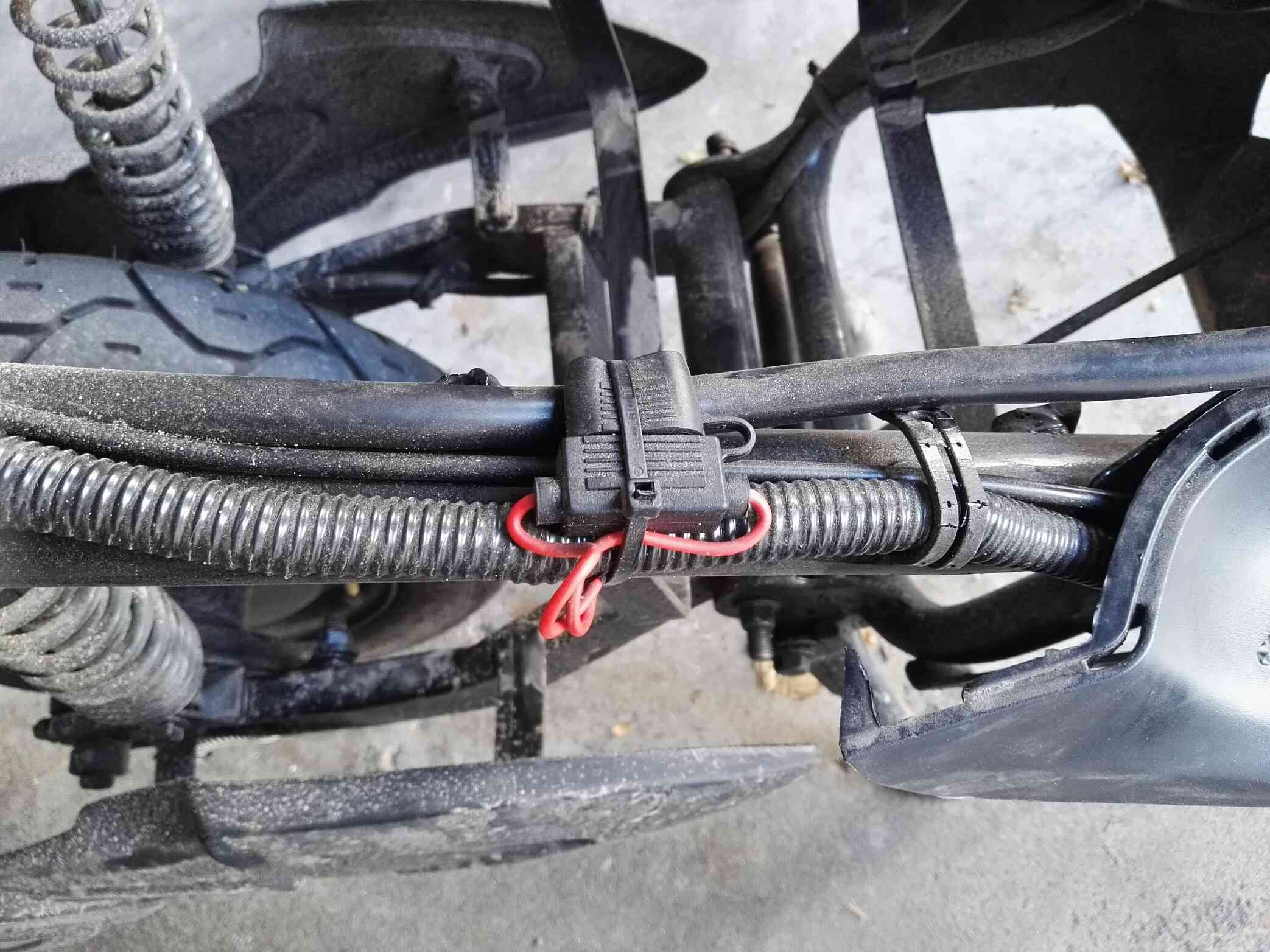

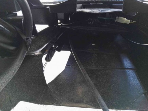

Hi,

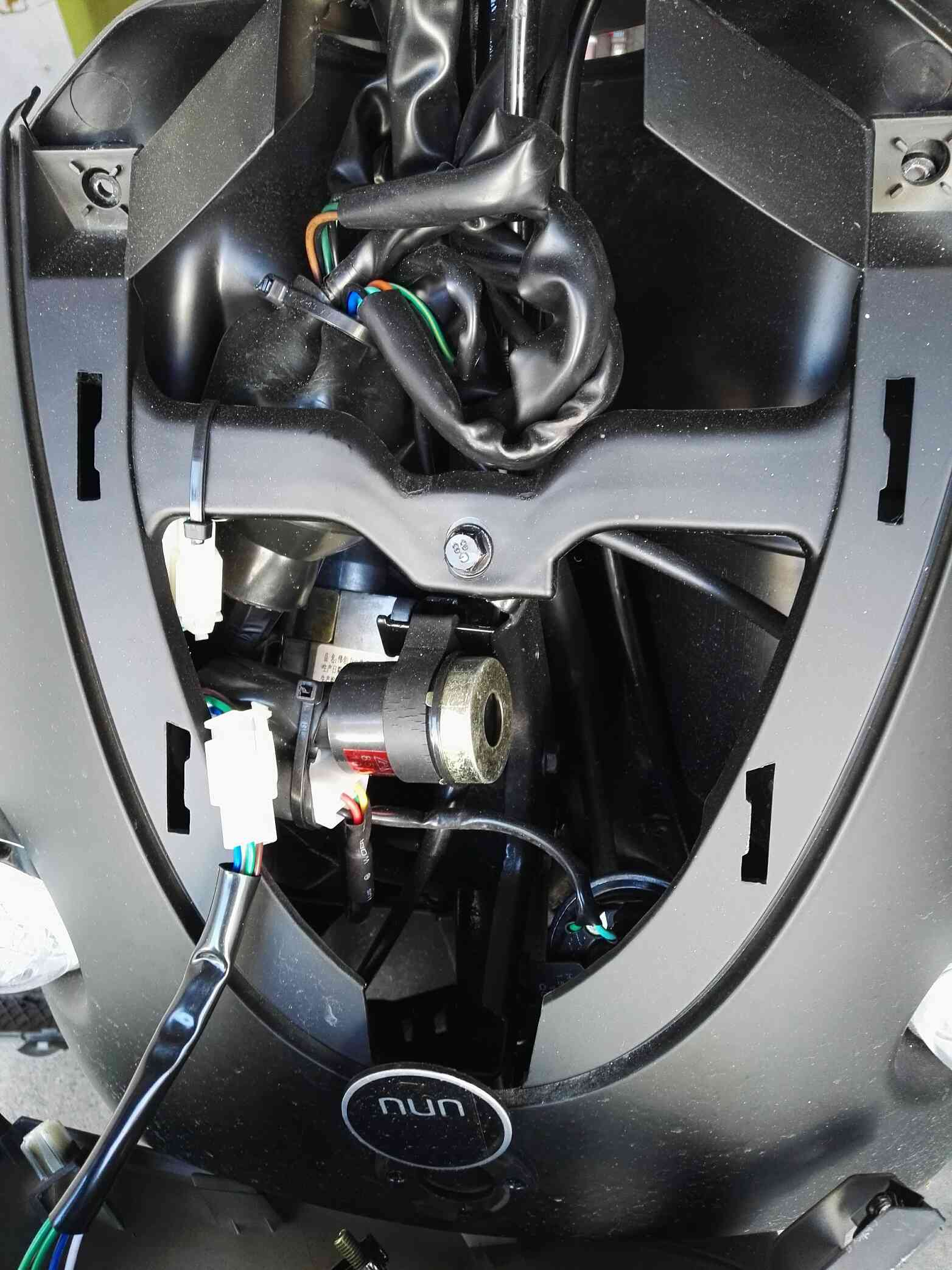

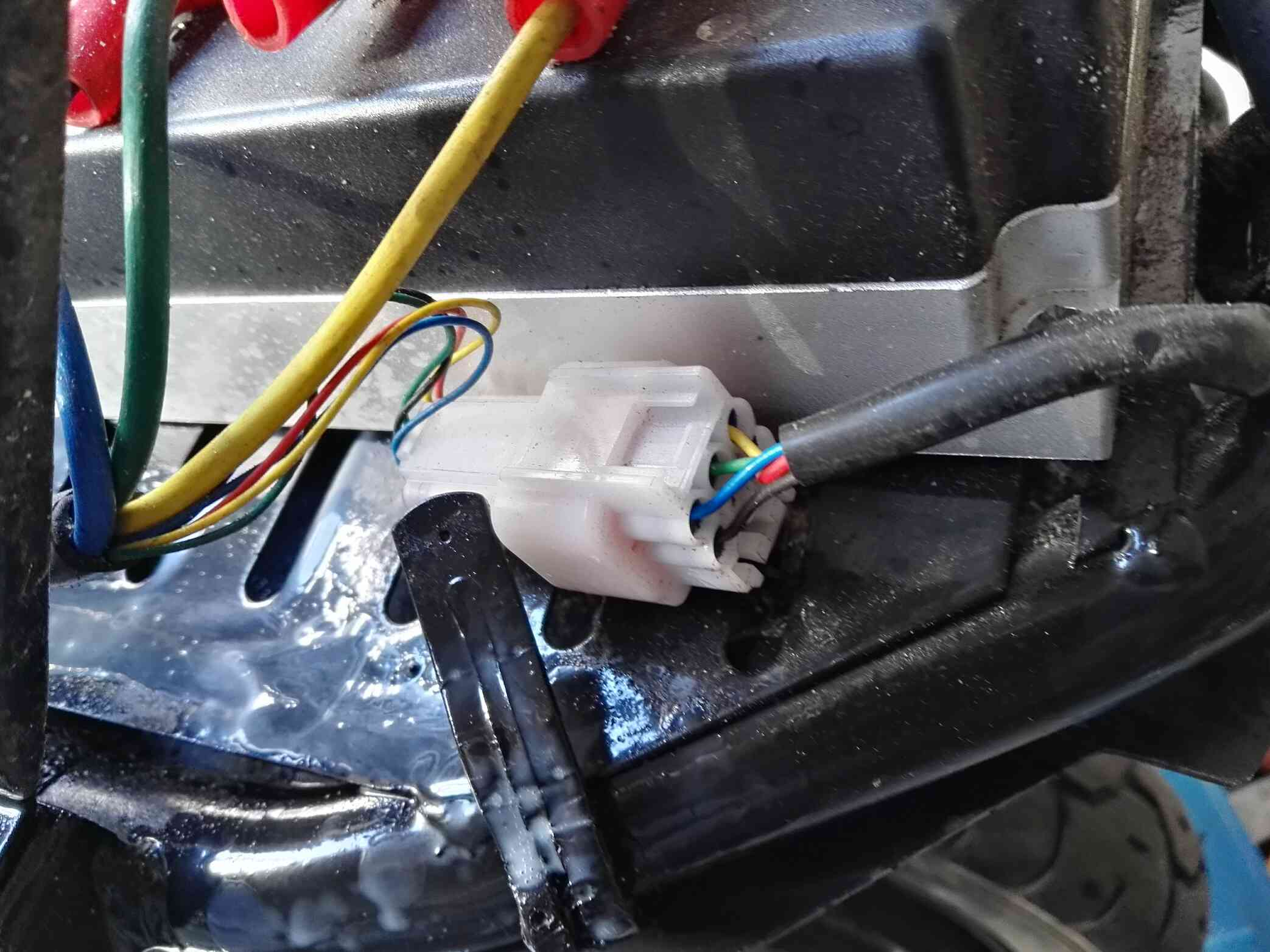

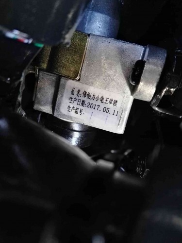

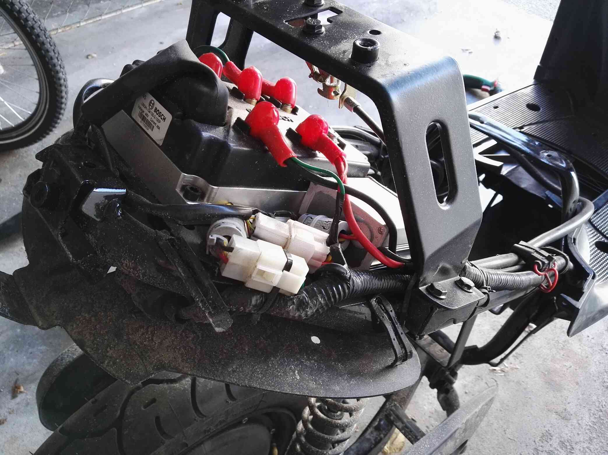

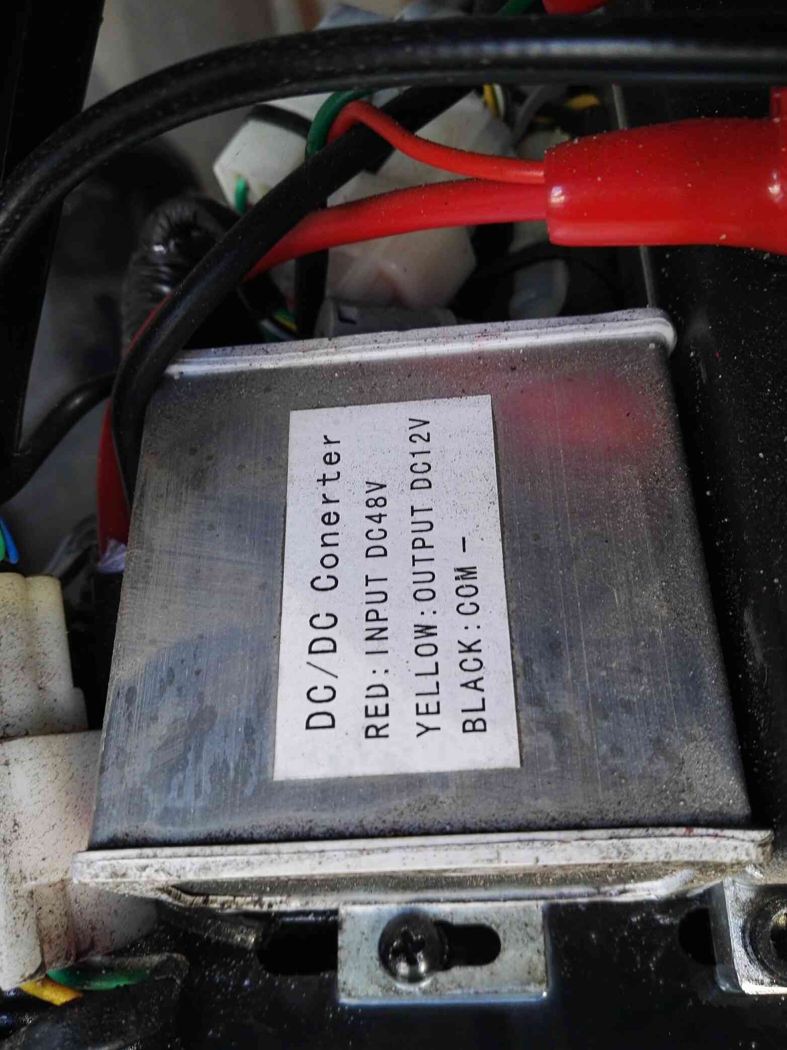

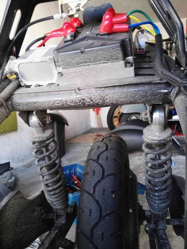

ich hab solche Bilder im Forum noch nicht gefunden : deswegen hier ein paar Bilder vom "nackten" Bosch Innenleben. Sind entstanden als ich den Roller mit Korrosionsschutz bearbeitet haben ( hab in da entsprechend "zerlegt"). Ich Frag mich allerdings wie ich mit mit 48V * 46 A auf 3000w kommen kann.....

Die aufgedruckten 46A sind normalerweise nicht als Grenzwert, sondern als Dauerlast zu verstehen (sofern ein Temperatursensor im Controller nichts dagegen hat ;) ). Auch die Eingangsspannung kann und darf deutlich über der des aufgedruckten Wertes liegen, ohne dass der Klotz in Rauch aufgeht. Wenn du es genau wissen willst, wieviel Saft da fließt, hilft nur messen, messen, messen 8-)

Du kannst davon ausgehen, dass eine Strommesszange maximal 46A anzeigen wird - immerhin 1A mehr als bei meinem 2010er E-Max 90s (Er hat aber noch eine 80A Boosttaste).
