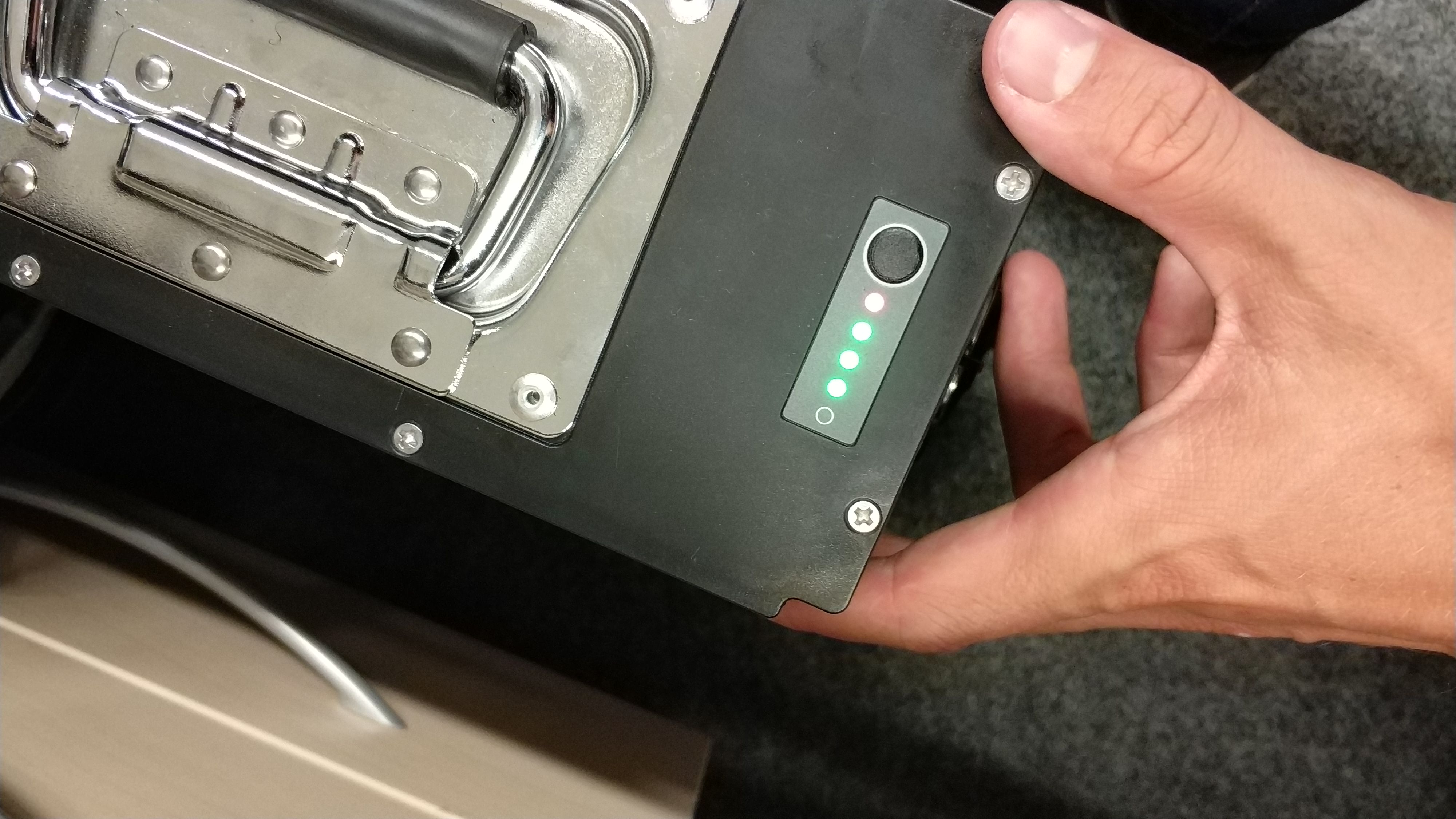

Hallo Tjelfe,
gibt es bei Dir etwas neues?
Ich habe diesen Montag meinen Unu bekommen und bin bis jetzt sehr zufrieden, allerdings habe ich das gleiche Problem wie Du, dass mein Akku nur 4 LEDs anzeigt obwohl das Ladegerät anzeigt, er wäre voll. Hat hier sonst jemand Erfahrung mit dem Problem?

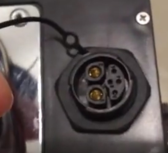

Wie messe ich die denn am besten?
Also klar mit einem Multimeter und dann einfach an Pin 1+2 (dicken Pinne) von diesem Stecker oder wie genau?

Zwischen Pin 1 (+) und Pin 2 (-) messen, Pin 5 (Key Switch) auf Pin 1 (+) legen.
Oder den Stecker des Ladegeräts öffnen um während des Ladens die Spannung zu überprüfen.

ich habe gestern nochmal nach einer rund 12km fahrt den Akku ans Ladegerät gesteckt und diesmal hat er voll geladen.
Anscheinend hat das Ladegerät, als ich gestern bei 4 LEDs Ladestand das Kabel abgezogen habe und ca 10min später wieder angesteckt, gedacht der Akku sei voll. Das darf aber natürlich nicht passieren.
