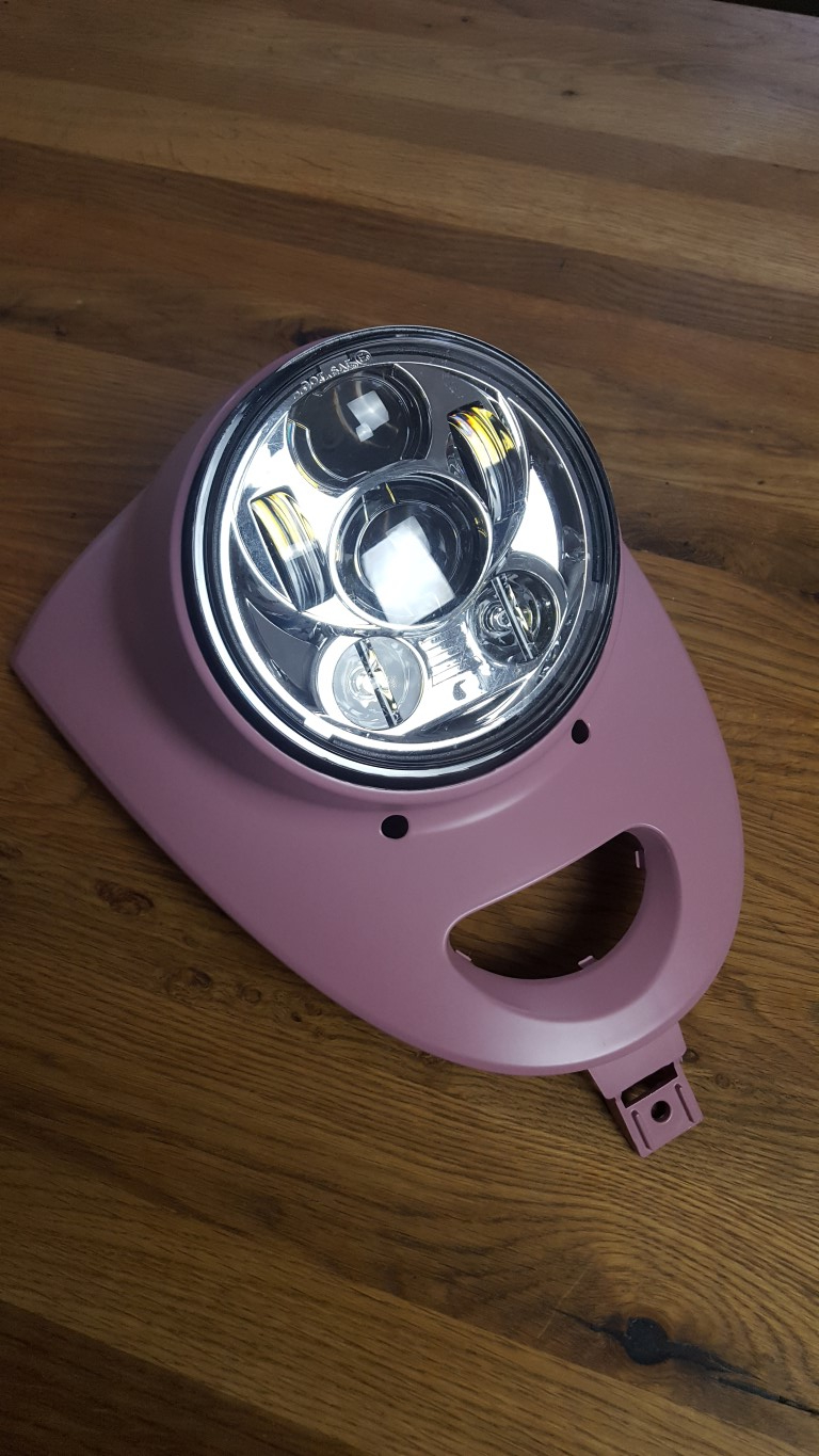

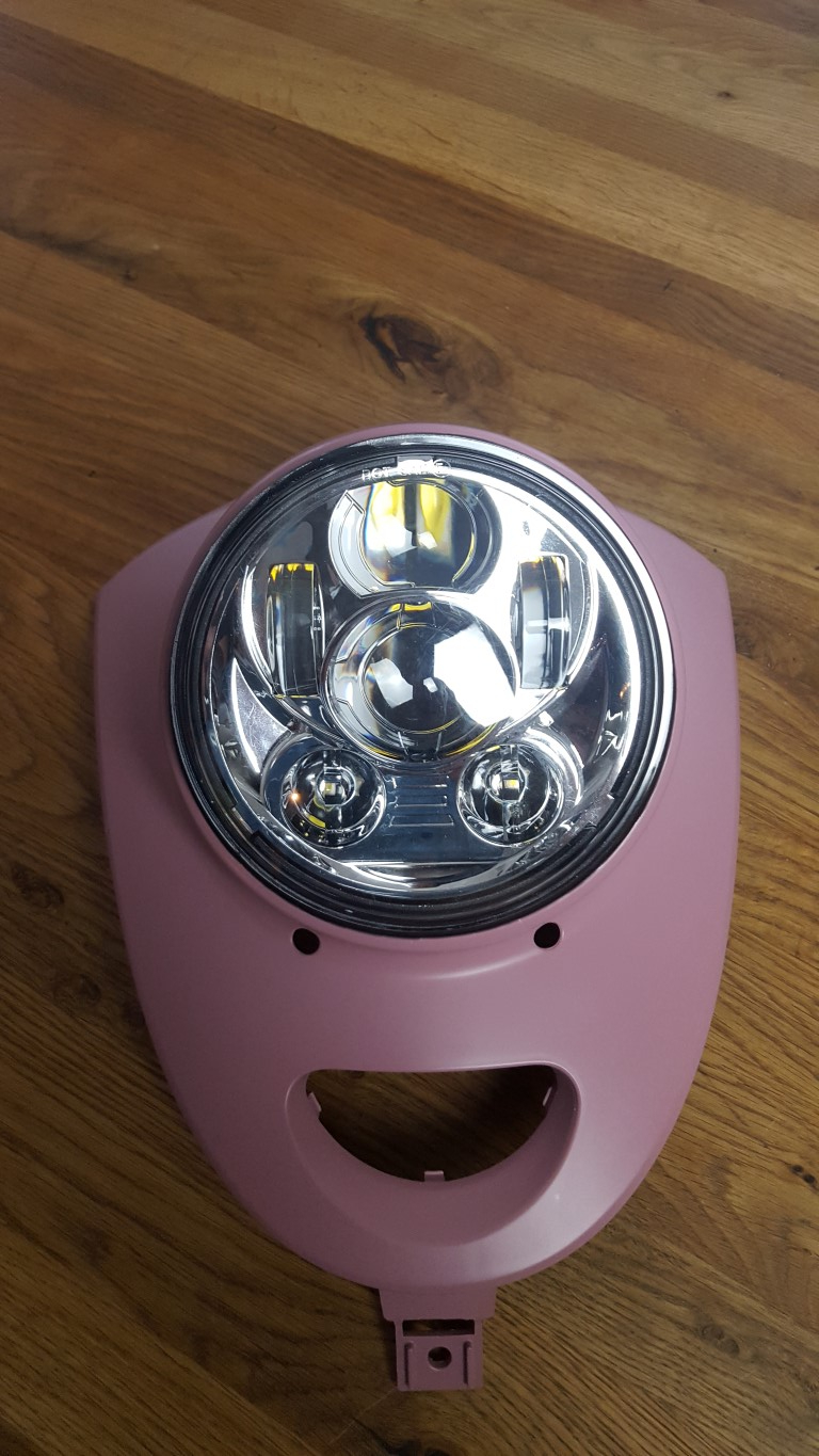

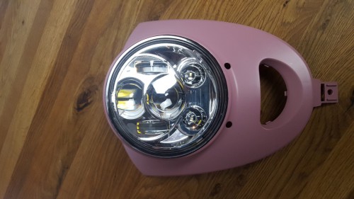

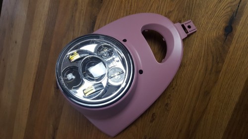

Re: Birne wechseln
*hüstel*
Nicht schlagen, ich wollte nur mal kurz die Birne wechseln
Ist ne einfache und billige Lösung. Morgen wird getestet

Re: Birne wechseln
Was ist das denn für ein LED Cluster? und wo bekommt man es?
- Beiträge: 103
- Registriert: Mi 5. Jul 2017, 22:22
- Roller: Unu 1.1 3KW
- PLZ: 67122
Re: Birne wechseln
Gib mal: led motorrad 5.75 in Amazon ein
Wenn alles klappt, gibt es noch mehr Bilder.
Aber: Kein Standlicht mehr. Und der Winkel ist, zumindest bei meiner Einfach-Lösung, nur noch fix.
Ich kann damit leben
