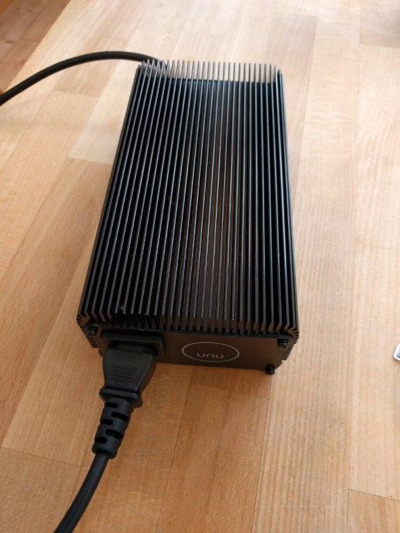

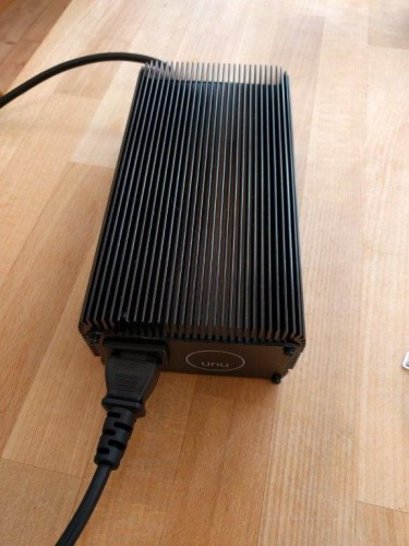

Das neue Ladegerät hat keinen Lüfter und werkelt daher geräuschlos vor sich hin, wird aber ziemlich warm. Ich habe vorsichtshalber beim ersten Mal ein Blechtablett druntergelegt, eine wirklich bedenkliche Überhitzung blieb jedoch aus.

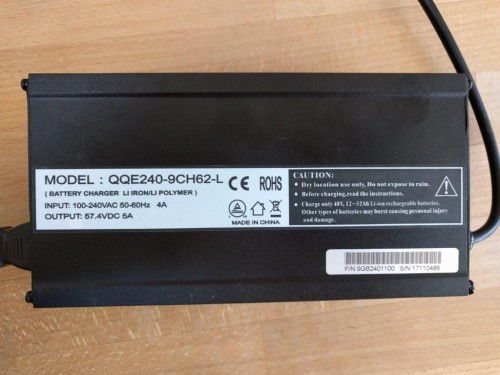

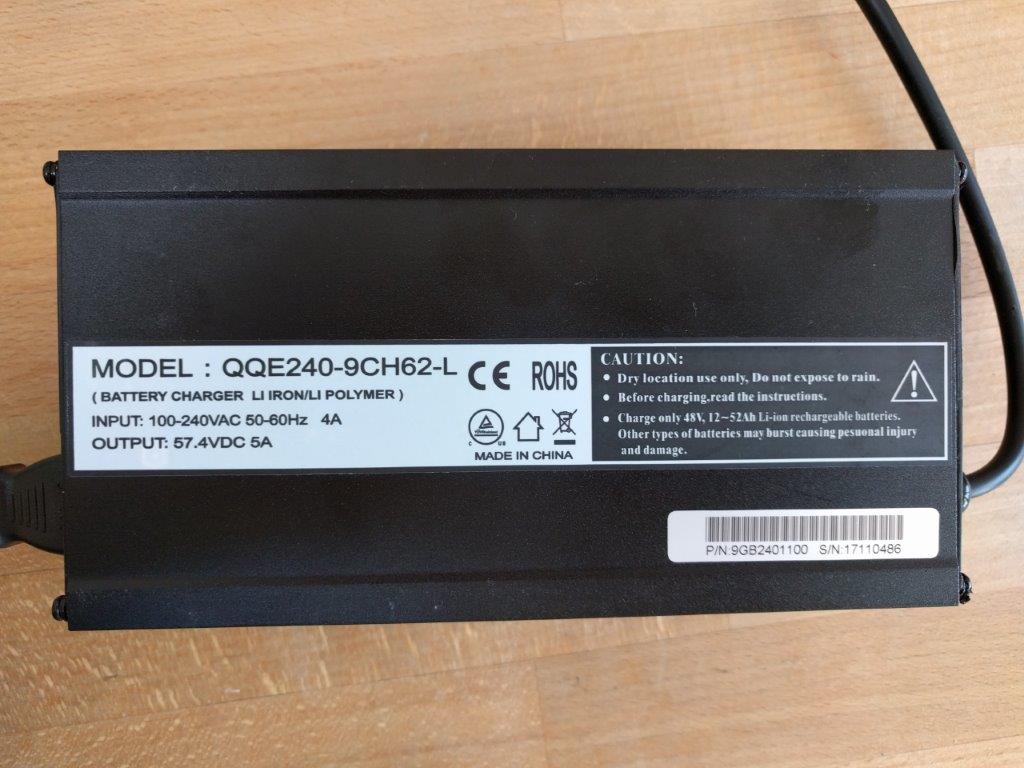

Ich habe eine große Bitte: könntest du das LG mal fotografieren bzw. auch das Typenschild und hier veröffentlichen?
Danke vielmals!

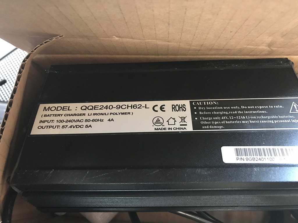

Wenn Du's auch von mir nimmst....

Mh also haben sie doch die Leistung ein wenig reduziert (5,7 A auf 5 A), immerhin um rund 13%... Dafür aber ohne den lauten Lüfter...

Der Lader wird sicherlich einen Temperaturschutz eingebaut haben, der bei Übertemperatur die Kiste abschaltet. Man weiß ja, wie unbedarft manche ZeitgenossINNen mit dem Material umgehen.
Es gibt von diesem Hersteller auch eine 10A-Version, die interessant wäre auf Touren, bei denen schnelles Zwischenladen Sinn macht und für den unu Akku noch unbedenklich wäre:
QQE480-13CH17

Lüfterlose regeln auch gern den Ladestrom runter, wenn es ihnen zu heiß wird...
Und Werner, der von dir verlinkte Lader hat null Zertifizierung ("N/A" = not applicable, nicht zutreffend), im Gegensatz zum darüber aufgeführten Unu V2 Lader ("CE,cTUVus")
