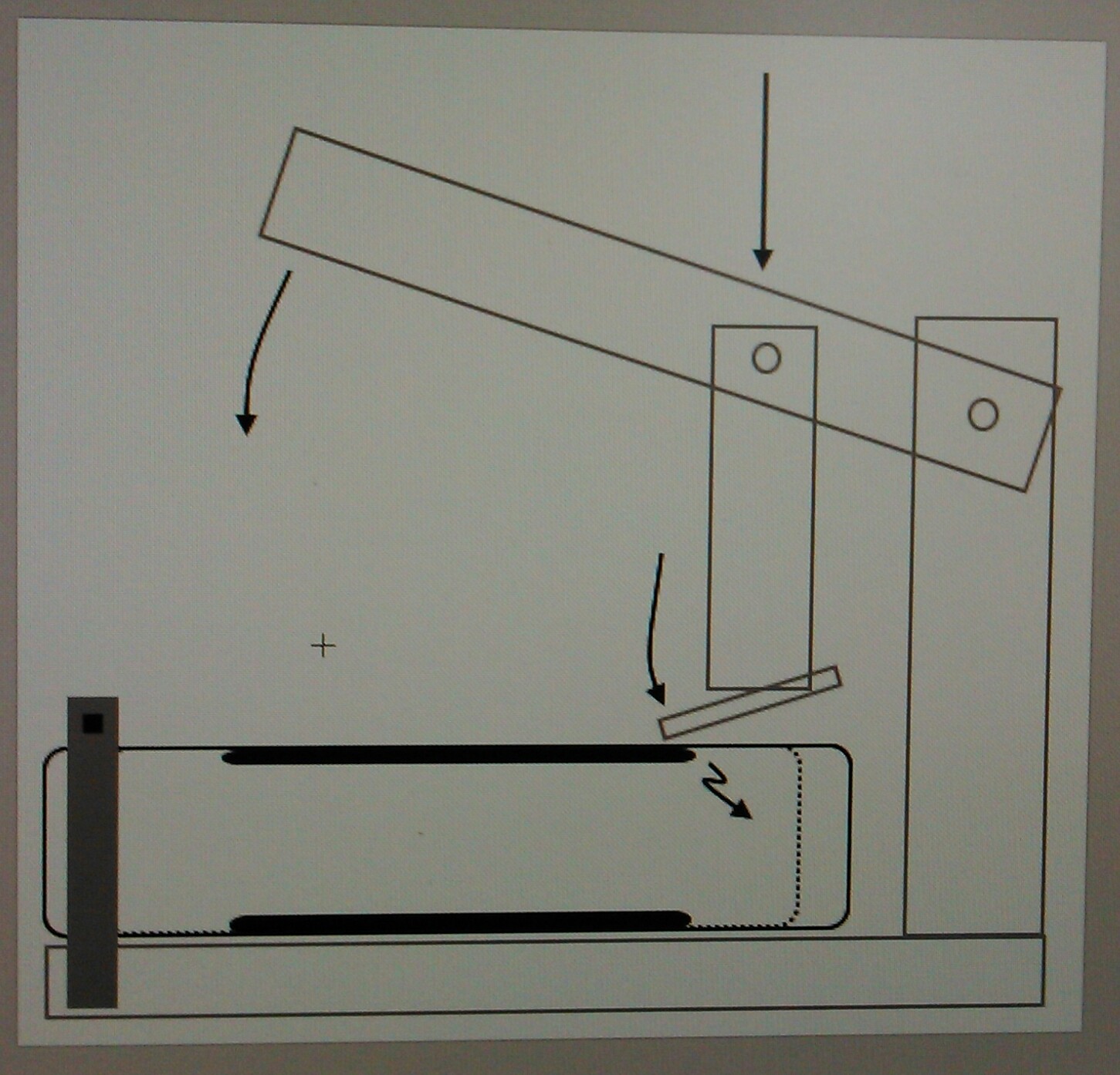

Hatte mir mal eine Vorrichtung gebastelt (kaufen war zu langweilig) zum Abdrücken. Im ausgebauten Zustand Ventil ohne große Kraftanstrengung gewechselt (gerades Metallventil, sehr stabil, Tipp kam hier aus dem Forum) Vorteil: Hand frei
Danach mit Startpilot in der Felge aufpoppen lassen.
