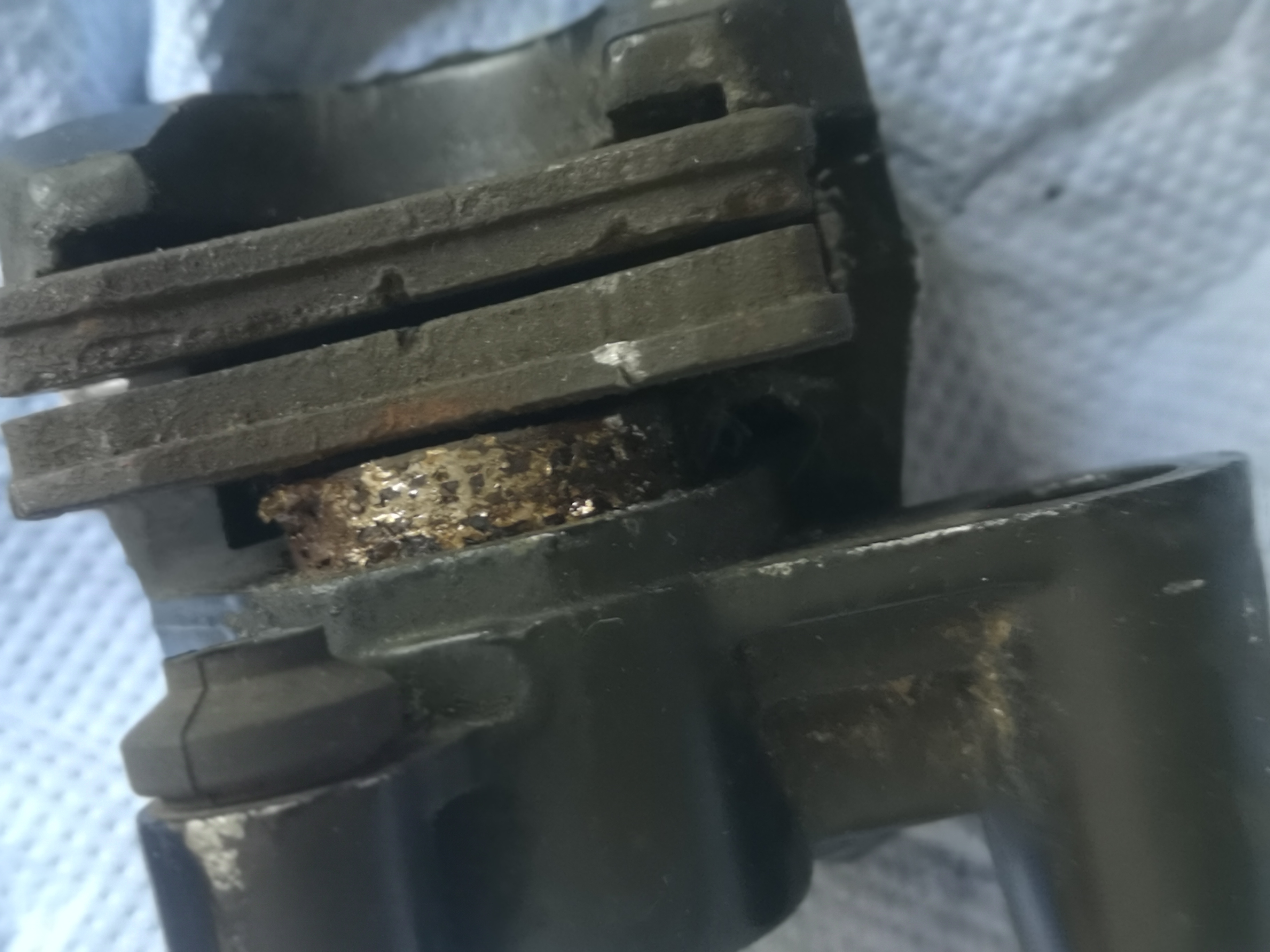

Kupferpaste ist nicht vom Teufel; ich habe sie lange Jahre auch verwendet. Aber eigentlich nimmt man Keramikpaste...
Lupo_76 hat geschrieben:
Mi 21. Mai 2025, 15:00
Kolben zurückdrücken
Dazu den alten Belag nochmal gegen die Kolben legen und gleichmäßig drücken; damit vermeidet man Beschädigungen an den empfindlichen Kolben. Die sollte man vor dem Reindrücken reinigen und prüfen, ob die Oberflächenbeschichtung abblättert. So sah es bei einem alten Luxxon aus, den ich grade in der Werkstatt habe
Das nur als Ergänzung zu @Lupo_76.
Schöne Grüße, Bertolt
