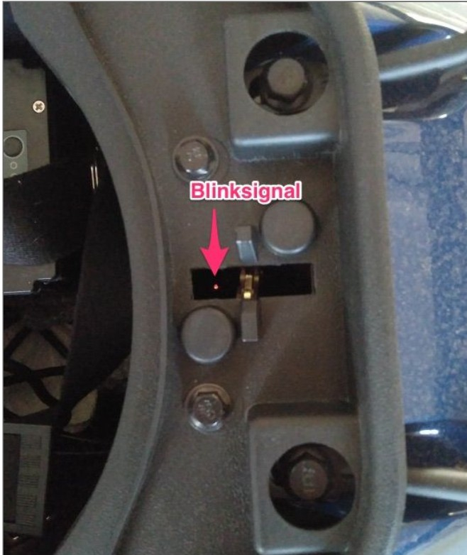

Wenn der Fehler auftritt, guck mal, ob die LED hier dann blinkt und wenn ja wie oft.
Ich tippe auf Gasgriff.- didithekid

Vielen Dank für die hilfreichen Hinweise, ich habe nachgesehen und die LED unter dem Sitz blinkt jeweils 12-mal hintereinander.
Die Reperatur Anleitung vom UNU Classic schreibt dazu:
Throttle protection - Throttle input is abnormal
Es scheint also wirklich der Gasgriff zu sein
