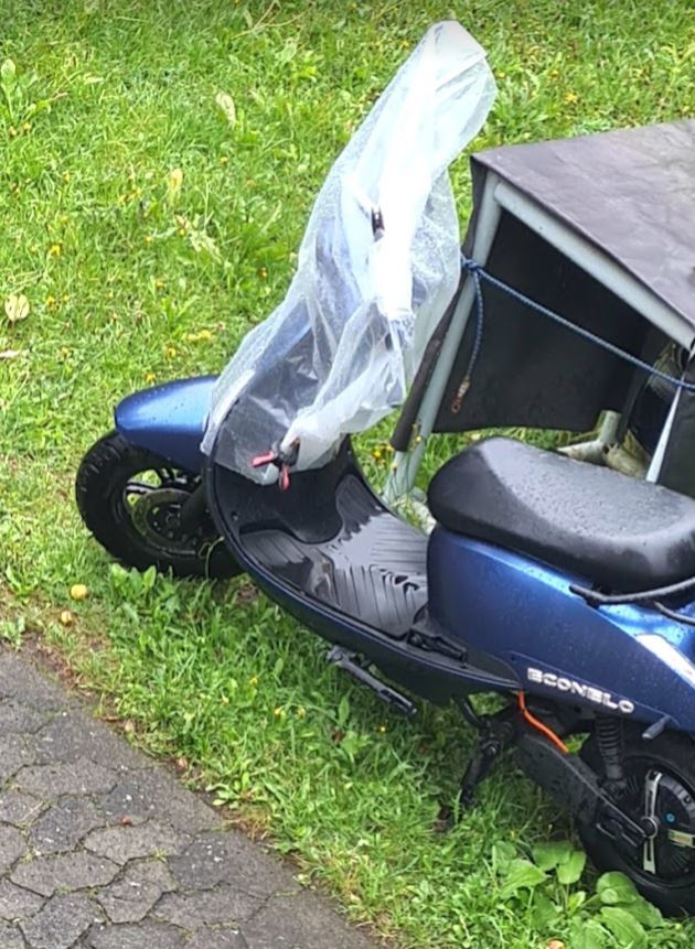

conny-r
Beiträge: 2521
Roller: E-ECONELO DTR 35Ah
PLZ: 36
Re: Display nach dem Regen aus.
Beitrag von conny-r »
Tecx hat geschrieben:
Do 5. Dez 2024, 11:15
Hey,
fast jedes Mal, wenn es geregnet hat, ist mein Display tot. Der Roller geht an, Licht geht an, das Display braucht aber viele Stunden um wieder zu funktionieren.
Weiß jemand um welchen Anschluss es hier handelt, kann ich die Stelle abdichten?
Danke euch!
Hier der Trick :lol: die Karre steht nur im Winter unter Dach und hat noch nie gemuckt, das Display war auch noch nie beschlagen :D
Gruß Conny
Beiträge: 19299
Genau so mache ich es auch schon seit vielen Jahren. Die Reifentüten vom Reifenhändler sind ideal dafür :D
