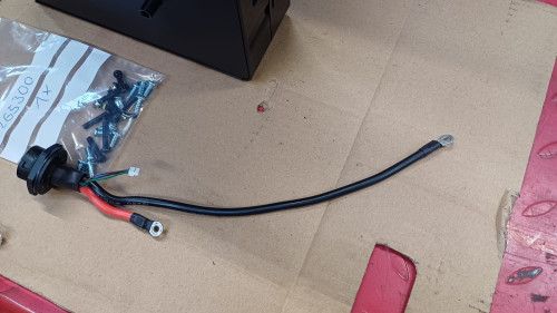

Suche einen Anschlussstecker für Akku (unu classic) Batterie 14 ICR 19/65-10.
Ich habe zwar einen neuen vom emco ergattern können, dieser ist jedoch zum anschweissen. Den den ich suche hat bereits kleine Oesen am Kabelende.
LG Annika

Das Kabel auf dem Bild ist für den neuen Classic Akku von TWS, du hast ein Kabel für den alten Akku von Forsee bekommen.
ich glaube nicht, dass es ein fertiges Kabel zum Tausch gibt.
Die einzig machbare Lösung wird sein, den defekten Stecker zu tauschen, dazu muss aber gelötet werden.

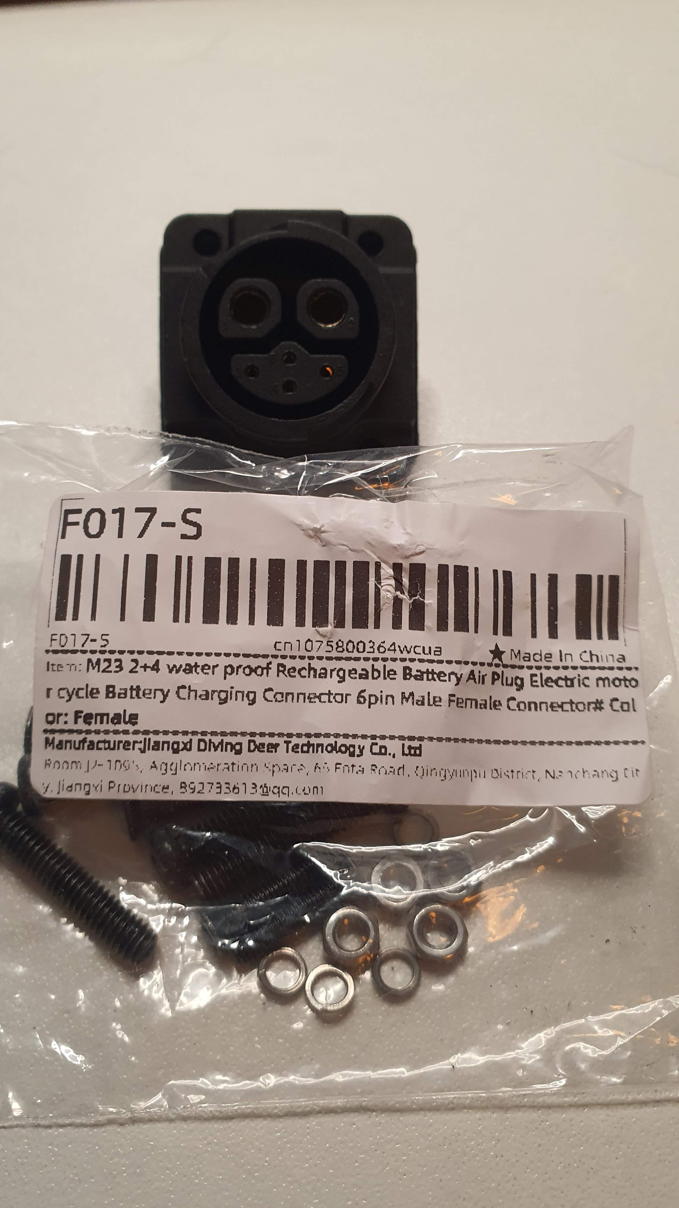

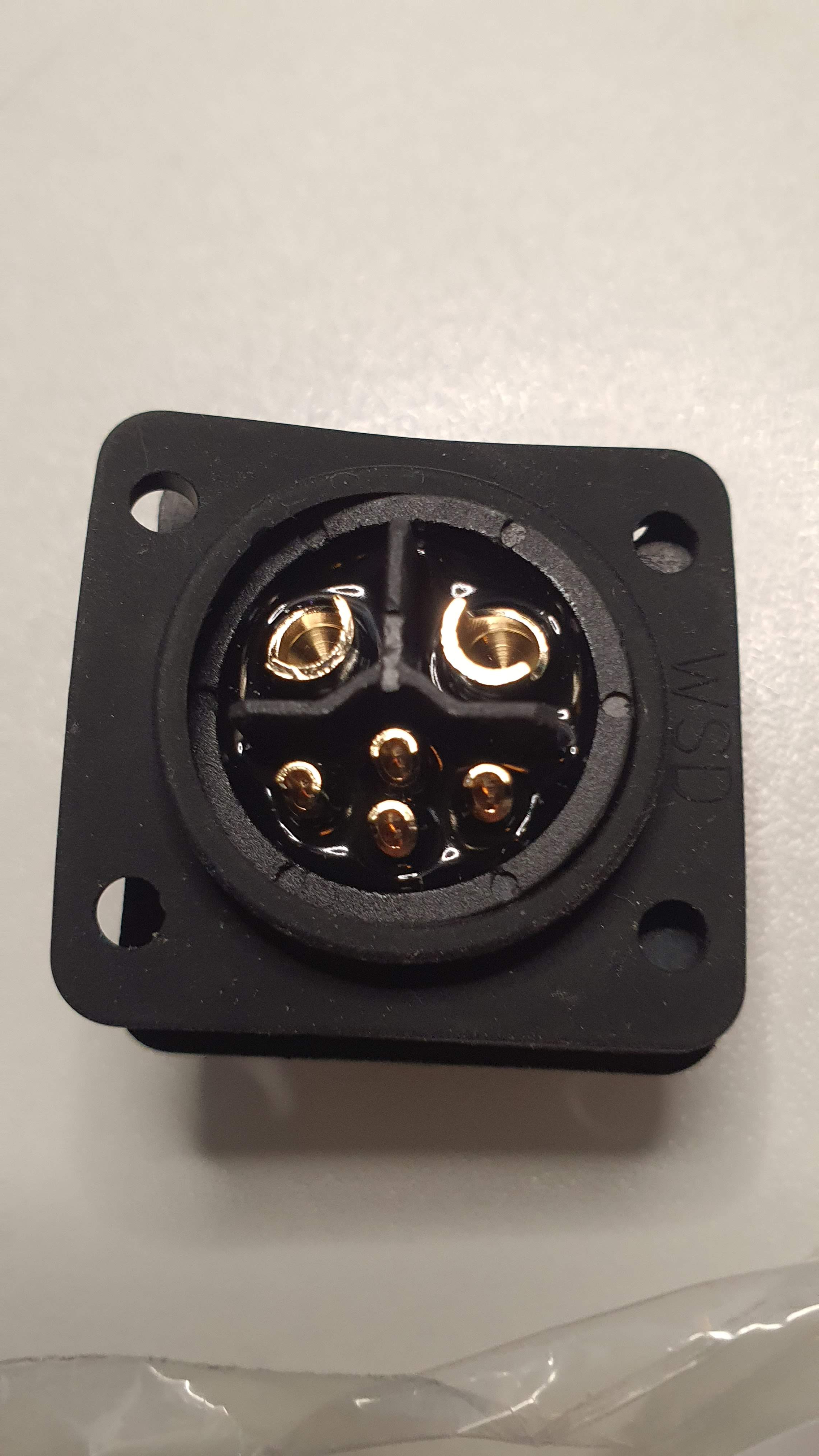

Ich möchte auch die Buchse ersetzen und habe dieses Teil bei Alibaba für weniger als 2 Euro gekauft.
Sie rastet im Stecker auf der Rollerseite ein, dieser muss angeschraubt werden (ich glaube, ich muss die obere Abdeckung bohren). Die andere Seite muss gelötet werden. Wünscht mir Glück!
*Das ist das zweite Mal, dass diese Buchse beschädigt wird. Ich habe damals ein ähnliches Buchsenkabel-Kit von Unu gekauft, hatte aber große Probleme, diese dicken Kabel von der Platine abzulöten, und habe die Kabel schließlich zusammengelötet.

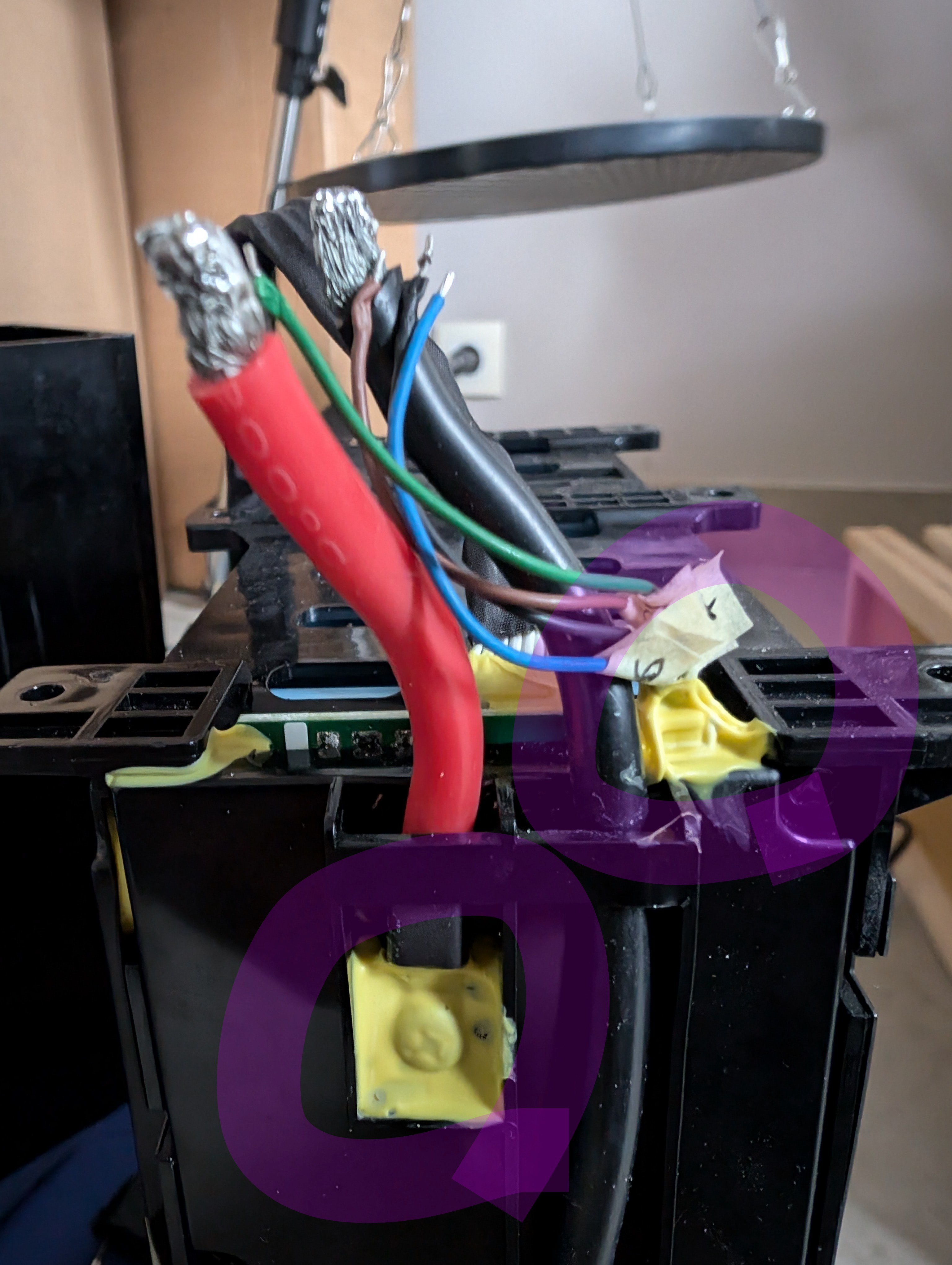

Kann mir außerdem jemand zeigen, wie ich diesen gelben Kleber (Foto) loswerde, der die Verbindungspunkte anscheinend vor Staub oder Feuchtigkeit schützt?
Also überlege ich jetzt, ob ich das Buchsenset bestellen soll, das @annika von emco bekommen hat. Ich frage mich, ob sie es hinbekommen hat, es einzubauen.

Re: Suche Anschlussstecker Akku intern
Du könntest das Kabel für den Forsee-Akku bestellen. Dann musst du nicht mehr an der Buchse löten sondern nur noch an die dicken Kabel zwei Kabelschuhe Crimpen/Löten. Genauso hat es die Threaderöffnerin Annika gemacht.
Die dünnen Kabel sollten kein Problem sein.
Den gelben Kleber kann man einfach abpulen, an den Stellen, wo er stört.
