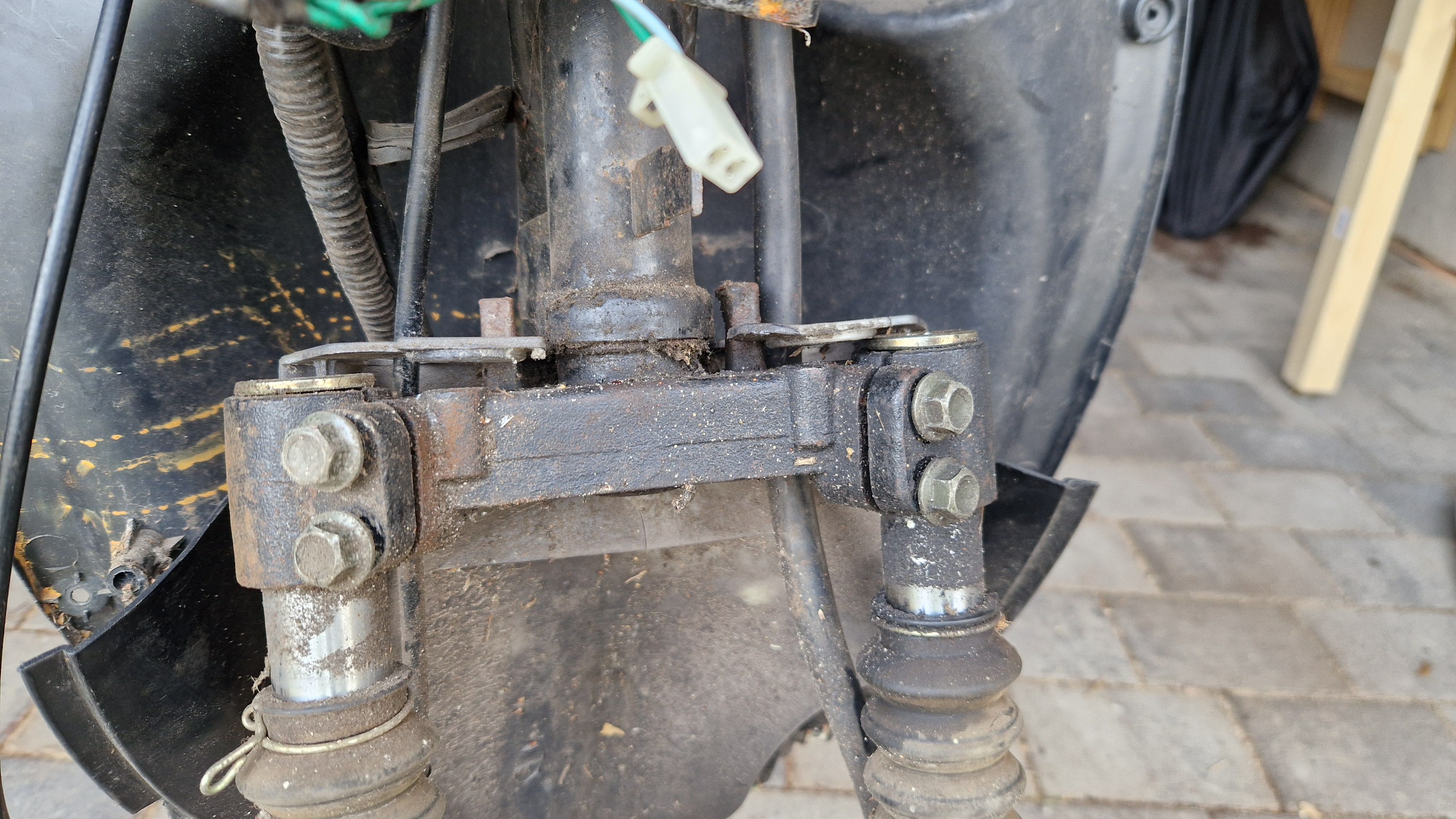

mich hat es letztens in einer Kurve auf die Seite gelegt. Seit dem ist mein Lenker schief. Nachdem ich heute die Sache genauer analysiert habe, stellte sich heraus, dass die Vorderachse verzogen ist. Ich hab mal zwei Bilder im Anhang. Es sieht jetzt erstmal nicht so aus, dass etwas mechanisch verbogen ist. Daher die Frage: gibt es eine Möglichkeit, das Rad wieder grade zu bekommen? Oder welches der Teile muss ich eventuell tauschen?

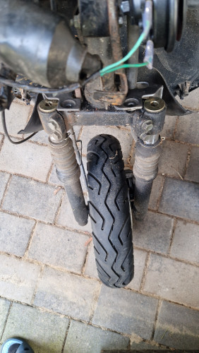

Für mich sieht das insbesondere auf dem letzten Bild so aus, als ob die Gabelbrücke schief ist. Die (von vorne gesehen) linke Seite der Brücke liegt etwas tiefer als die rechte Seite (der Abstand zu dem Blechteil oberhalb der Gabelbrücke ist links größer als rechts), außerdem ist die Gabelbrücke nicht exakt parallel zum Lenkkopflager ausgerichtet. Ich fürchte, da muss eine neue Gabel her.
Michael
Michael

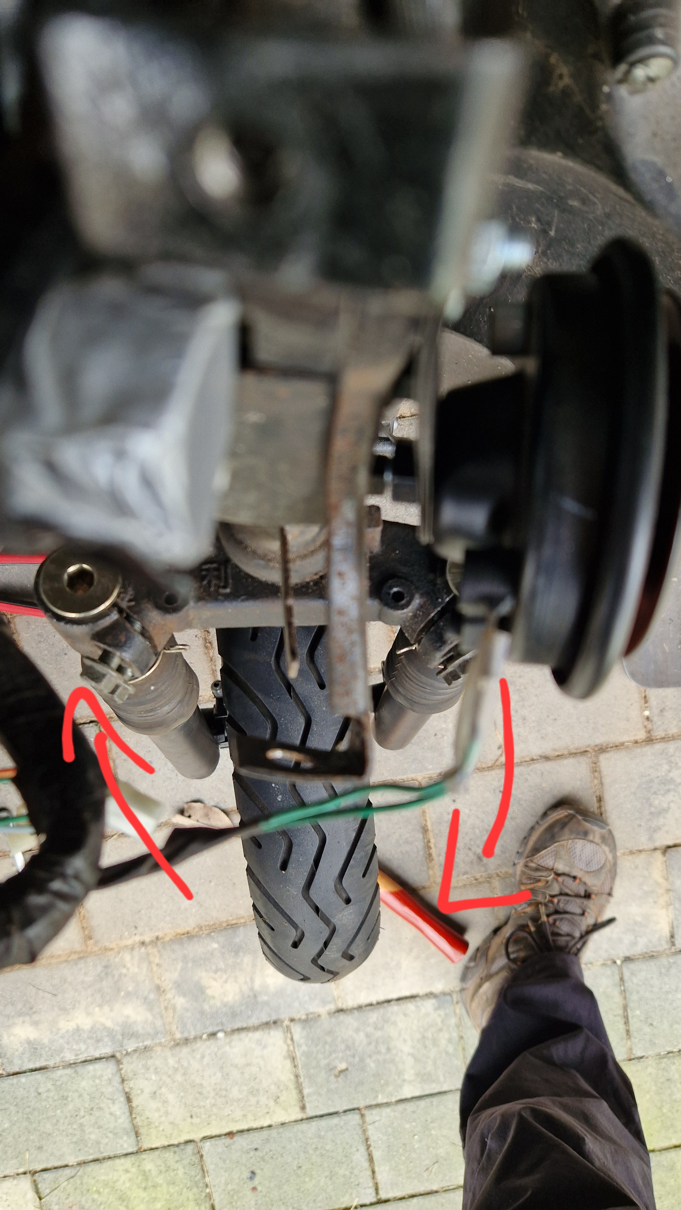

Also ich hab alles wieder zusammengesetzt und es sitz immer noch schief. Ich denke, dass die Gabel verzogen ist. Könnte mir vorstellen, dass beim Aufprall auf die Straße, die eine Seite nach hinten gedrückt wurde.
Die Federbeine stehen auch in sich verzogen (siehe Bild)
