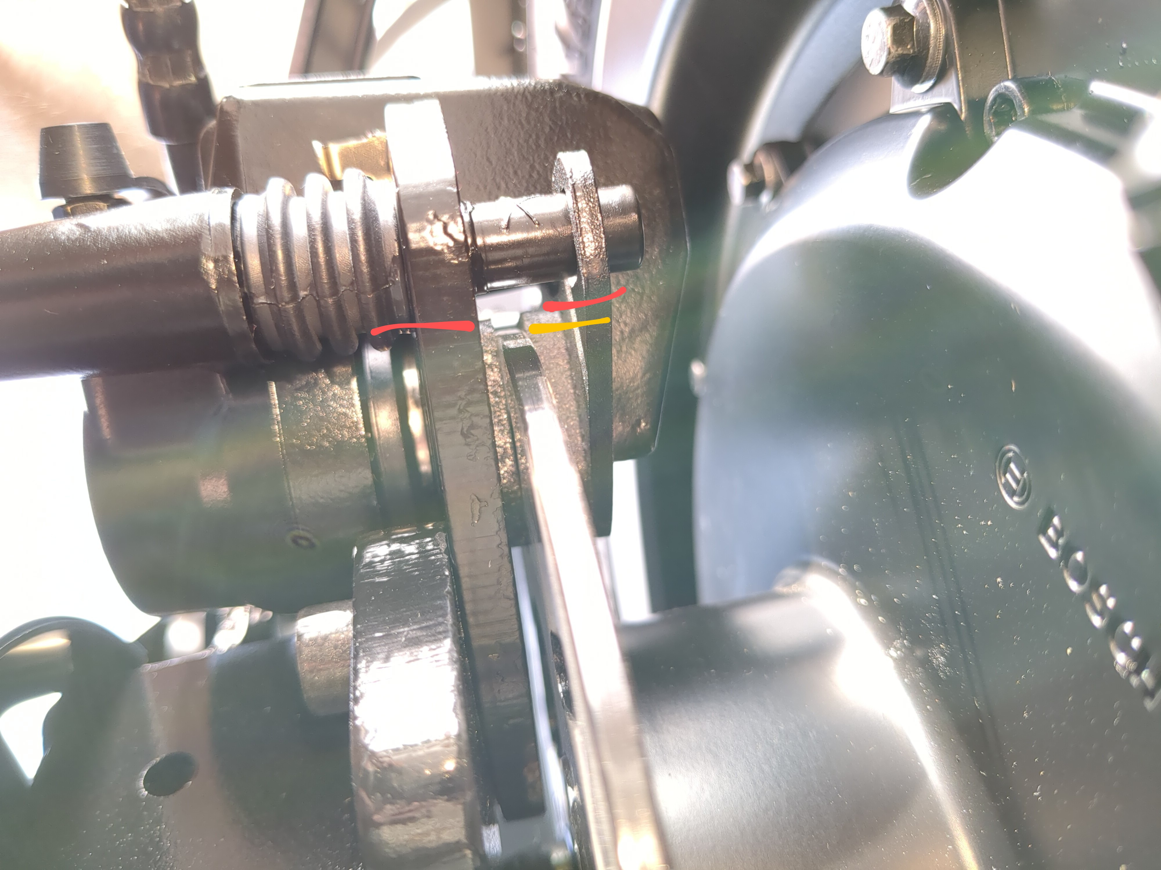

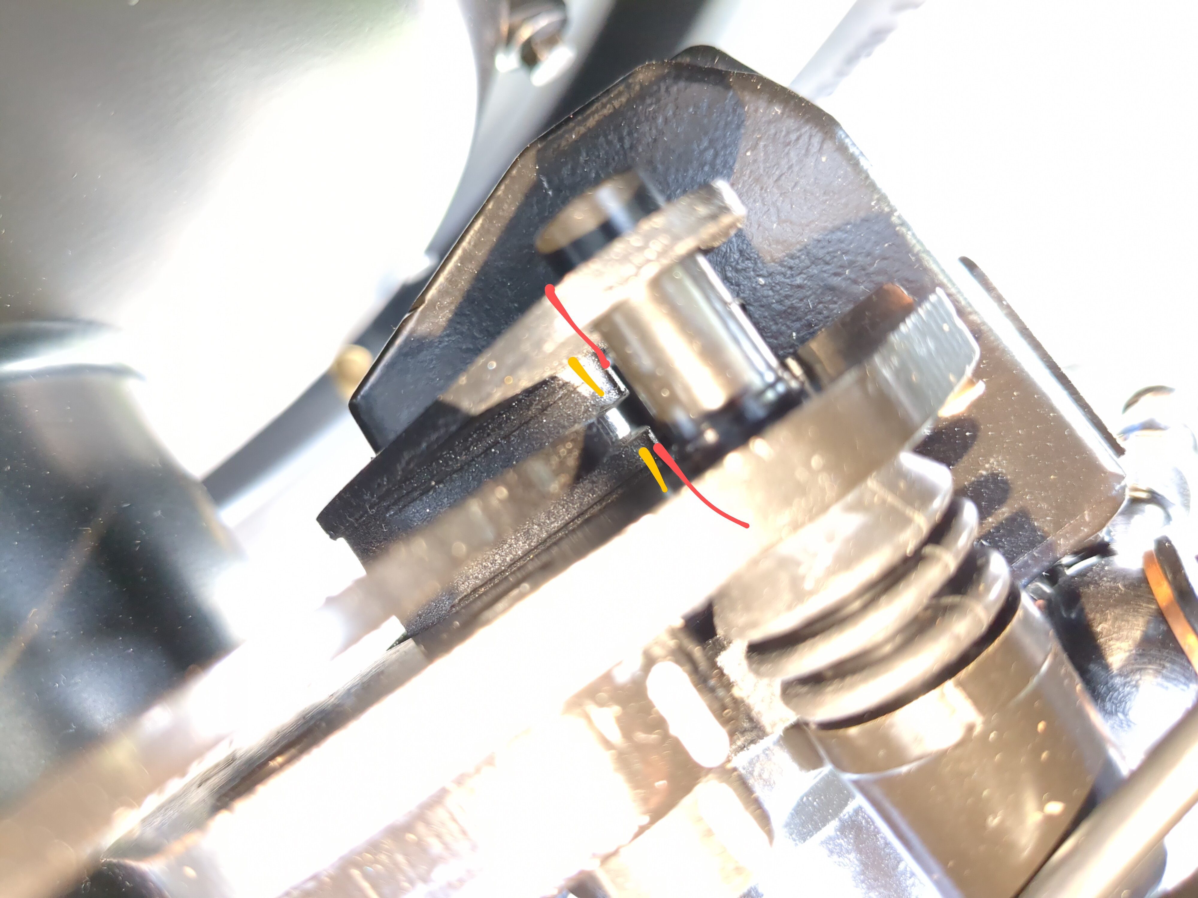

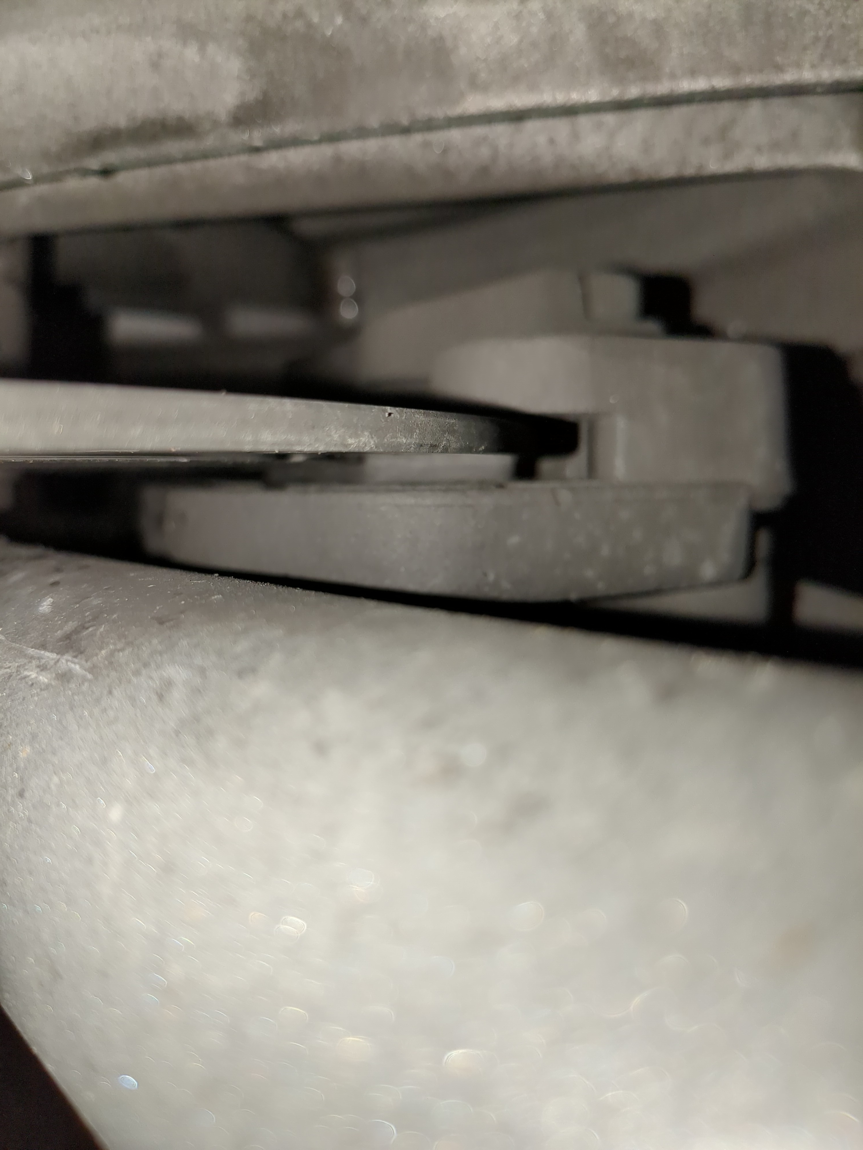

Jetzt das kritische: die Bremsen!
Über ein Schleifen am Hinterrad wurde online und auf Bewertungsportalen schon an verschiedenen Stellen berichtet.
Ich hatte dieses Problem auch beim 2.0 den ich nach einem Jahr gegen ein Ersatzgerät getauscht habe.
Beim 2.1 dann dasselbe Problem.
Als ich auf die Hinterradbremse schaute, was garnicht so einfach ist weil sehr eng verbaut, war ich bei beiden Versionen entsetzt!
Die Bremsbeläge stehen über den Radius der Bremsscheibe hinaus!
Dadurch werden die Bremsbeläge am äußeren Rand nicht abgenutzt, stehen über den Rand der Bremsscheibe hinaus, schleifen am äußeren Radius und treffen irgendwann aufeinander -> Entweder blockiert hier die Bremse dann, oder die Bremswirkung geht auf einmal komplett verloren in der Konsequenz! Auch vorher kann der Motor aufgrund des ständig höheren Rollwiderstands schon Schaden nehmen, so auch bei mir beim ersten Roller.
Hier handelt es sich in meinen Augen um einen groben und letztendlich auch äußerst gefährlichen Fehler, der Design- oder Produktionsbedingt scheinbar häufiger auftritt. Bei meinem 2.0er und beim 2.1er den ich kurz im Austausch hatte. Das KANN und DARF nicht so sein bei Scheibenbremsen. Dies wurde mir gegenüber vom Support auch so eingestanden, weshalb ich meinen Austauschroller dann auch zurückgegeben und mein Geld zurückbekommen konnte. Alle Mechaniker die ich so frage und Informationen die ich online finde bestätigen das.
Ich kann euch nur raten, schaut genau hin wenn es hinten Schleift! Reklamiert das sofort, macht richtig Druck! Ich habe Fotos zum Vergleich angehangen, dort sieht man gut die fehlerhafte Auflage der Bremsbeläge auf der Bremsscheibe. Hier muss meiner Meinung nach gepfuscht worden sein, im Nachhinein der Bremsscheibenradius verkleinert, falsche Bremsbackenhalter verbaut, keine Ahnung, aber das Problem existierte schon beim 2.0 und bei 2.1 immernoch. Wenn es schleift, dann guckt genau! Auf Werkstätten ist auch kein Verlass, meine hat mich bei beiden Inspektionen vertröstet das schleifen wäre normal und würde sich nach ein paar km legen, einmal wurde auch behauptet das Schleifen käme von einem Steinchen im Reifenprofil gekommen, haha.

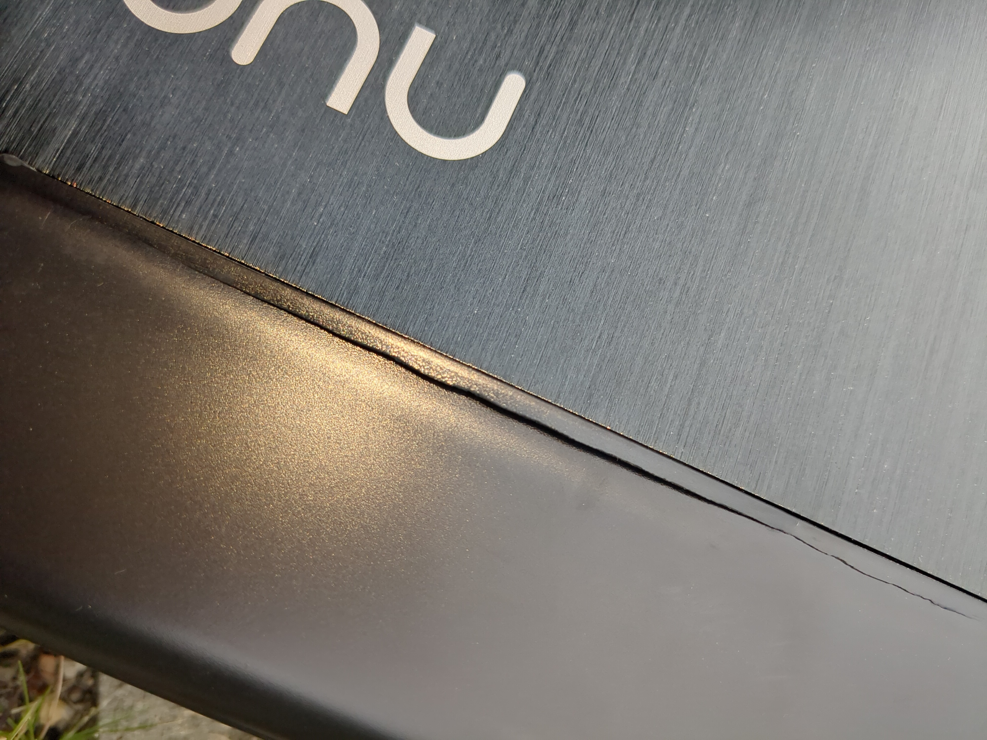

Nachtrag: Es lohnt sich auch, zwischendurch die Akkugehäuse zu untersuchen. Bei mir gab es in zwei Fällen, auch bei einem brandneuen Akku direkt aus der Verpackung, Risse am unteren Teil des Gehäuses, weshalb ich letztendlich auch den Kaufvertrag wiederrufen habe, zusätzlich zu der Hinterradbremse.

Also das mit den Bremen Schleifen ist so ziemlich gleich. Es schleift und quietscht munter vor Sich hin. Nach mittlerweile über 4000 Km. Bei jedem Service heisst es genau es wäre normal da kann nichts gemacht werden. Also Schleifen ist doch immer ein Widerstand der sich ja nicht positiv auswirken kann.
