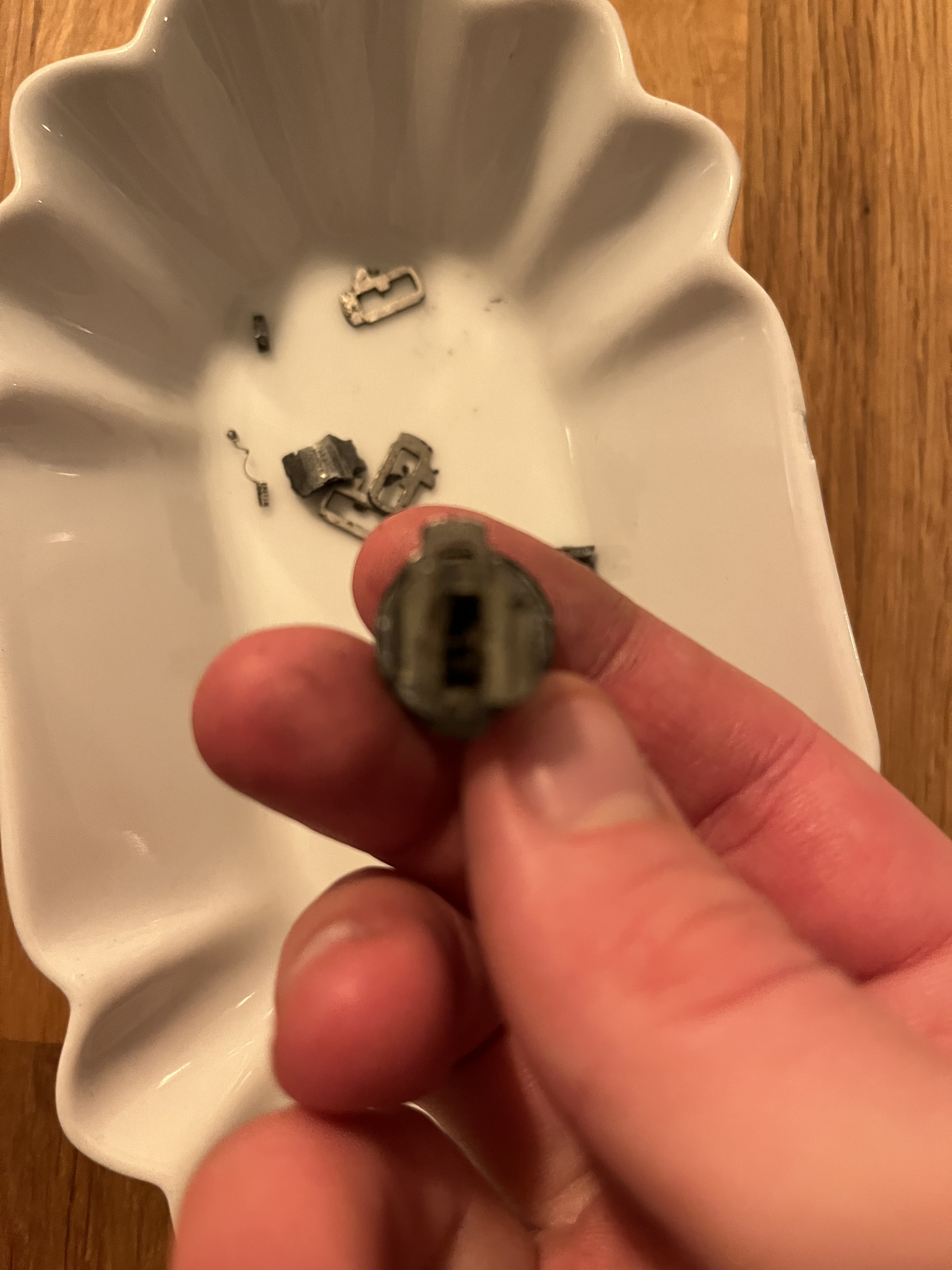

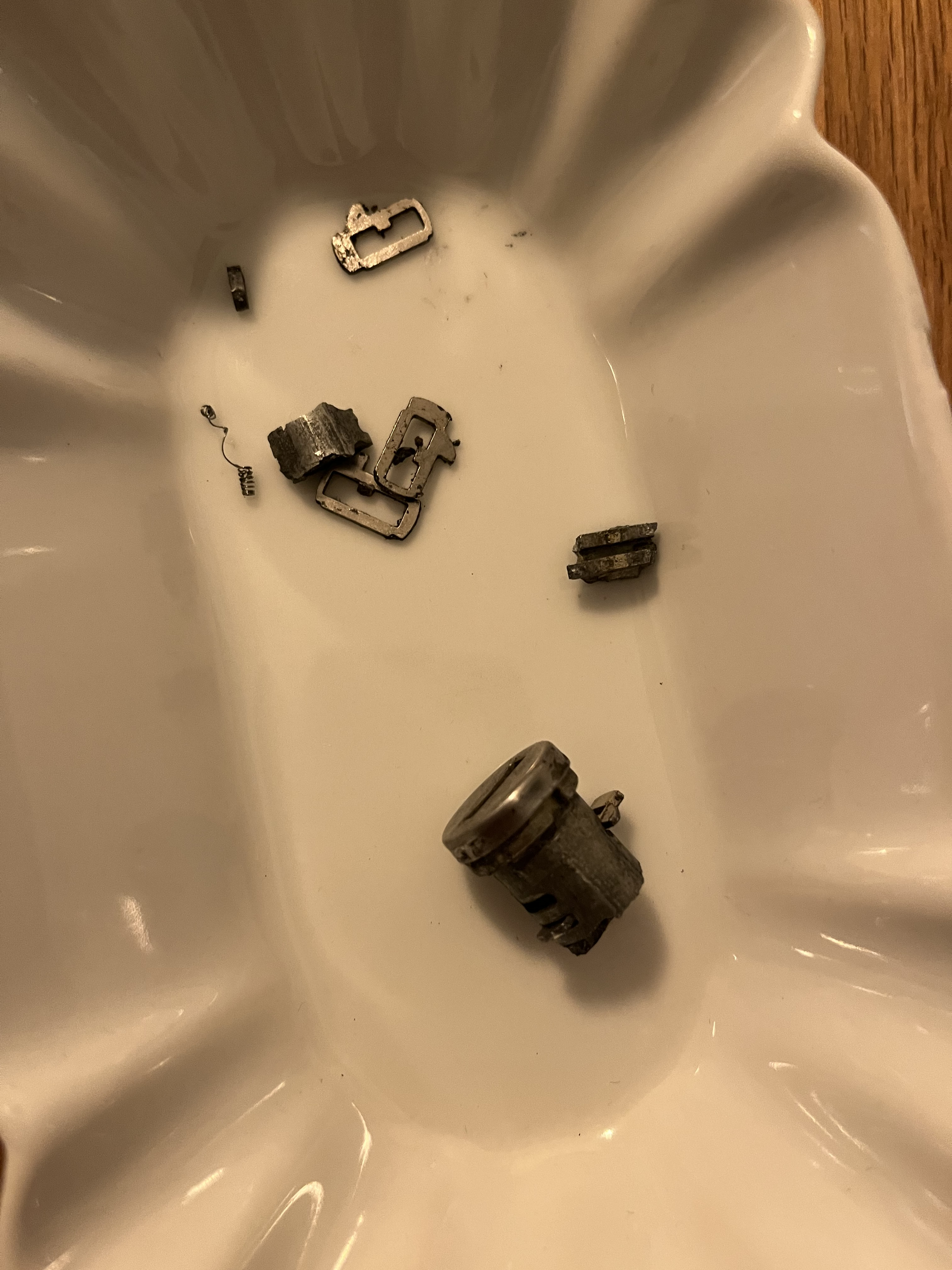

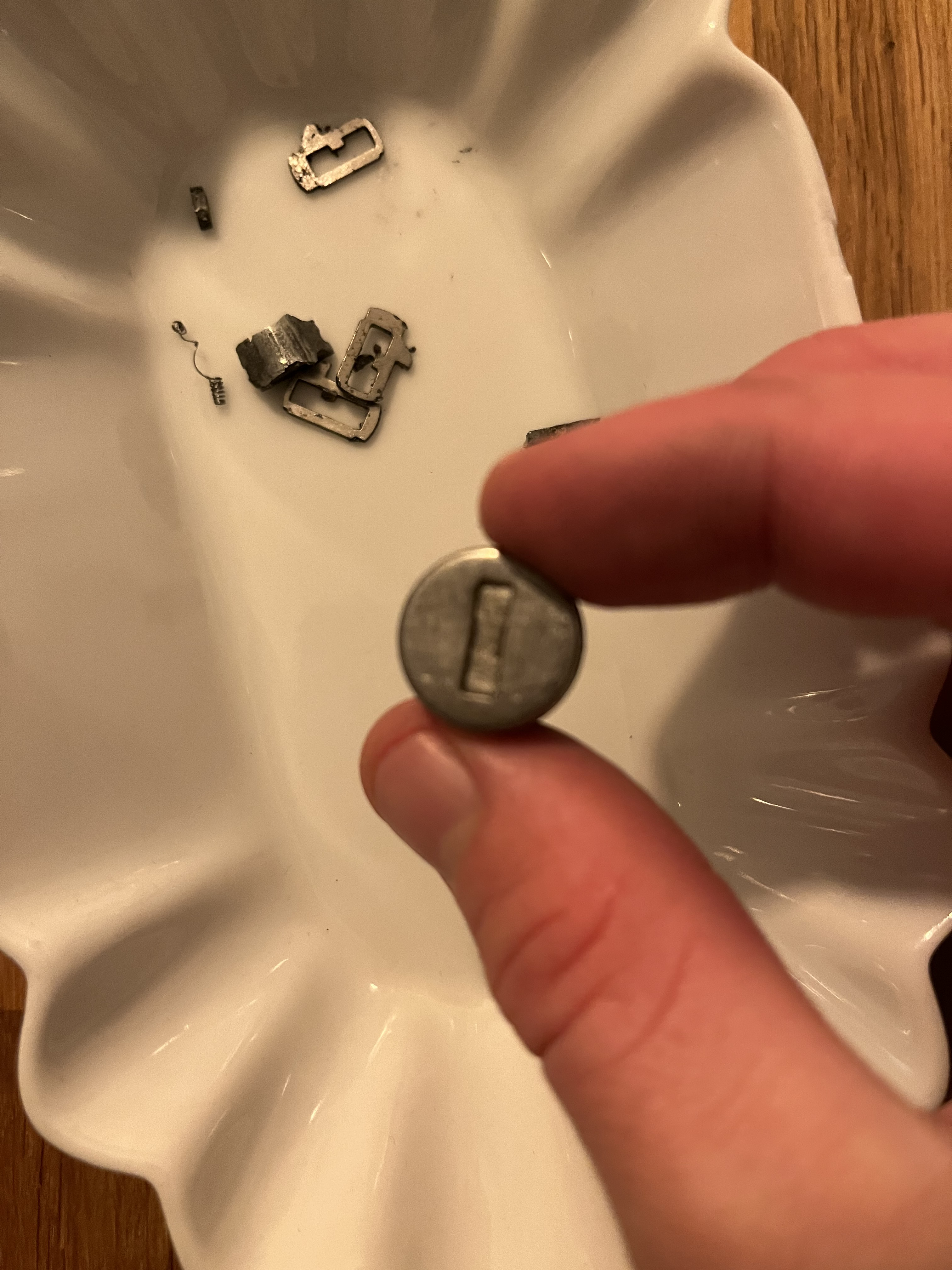

heute ist bei meinem Unu Classic das Schloss herausgebrochen. :-(
Es wurde keine große Kraft aufgewendet - beim Drehen nach links hatte ich es samt Schlüssel in der Hand. Außerdem kamen mir alle möglichen Kleinteile entgegen (siehe Fotos).
Nun steht der Roller am Straßenrand. Status: Keine Lenkersperre, aber auch keine Power. Licht leuchtet nicht (bin davor mit Licht gefahren). Akku ist normal angeschlossen, ich komme ja auch nicht mehr ans Fach ran.

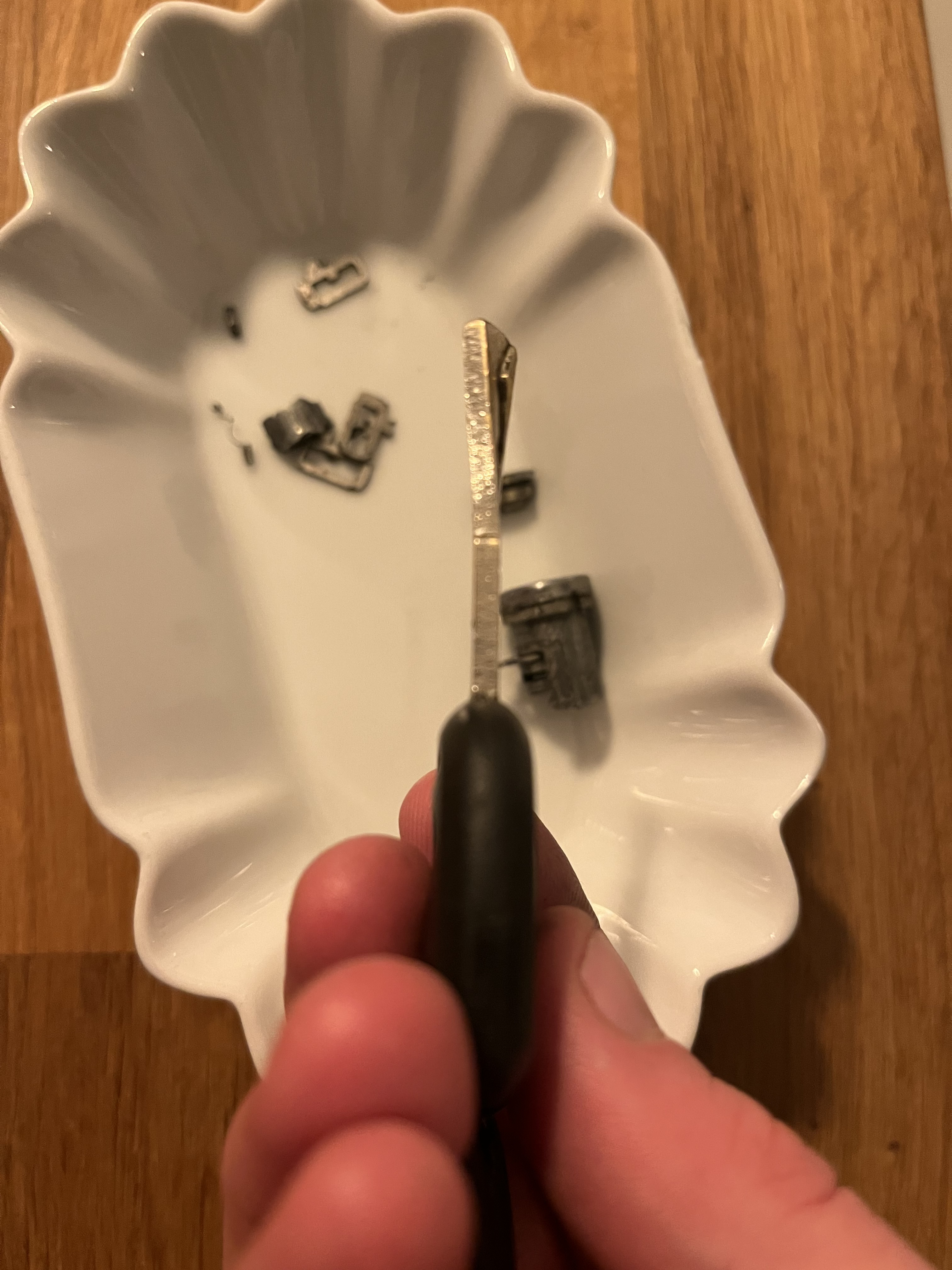

Beim Versuch, das Schloss trotzdem noch aufzubekommen, ist der Schlüssel leider auch noch leicht verbogen. Es ist grundsätzlich möglich, etwas nach links und rechts zu drehen, dann aber nur mit hohem Widerstand. Und öffnen oder starten tut nichts.

Innenverkleidung öffnen mit den 6 Schrauben. Da kommt man an die Kabel, die man zur Not überbrücken kann. Auch könnte man am Bowdenzug für den Sitz ziehen, damit das Schloß aufgeht.
Aber such mal bitte, das Thema Schloß ist keine 2-3 Wochen her ...
Deine "Teile" ist das Innenleben eines üblichen Schließzylinders (Federn, Schließscheiben) ...

hmm da sind vermutlich vorher die Teile innen gebrochen, die eigentlich den Verriegelungsbolzen bewegen sollen, und haben sich dann wohl verkeilt. (Vieleicht einmal mit dem Knie an den Schlüssel gekommen). Der Schlüssel und das Schloss sind wahrscheinlich erst später in den Zustand geraten; beim Versuch den blockierten Kontakt AN zu schalten.
Da muss wohl jetzt (nach Abschrauben der Verkleidung) der komplette Schließblock (zwei Schrauben und der Bowden-Zug) abgenommen werden.

du bist nicht erste, habe von mehrere Personen hier gelesen dass Schloss plötzlich kaputt geht. wahrscheinlich nicht von guter Qualität.
meinst war auch genauso, zur Not habe es mit kraftkleber wieder geklebt, mein Schlüssel war auch so gebogen, hab aber ersatzschlüssel gehabt, mit dem kann man es drehen und ganz normal starten. am Anfang hat auch mit sitzklappe funktioniert, nach einer Zeit habe den schliesssystem für sitzklappe rausgenommen, so nicht sicher aber seit paar Monaten nichts passiert.
