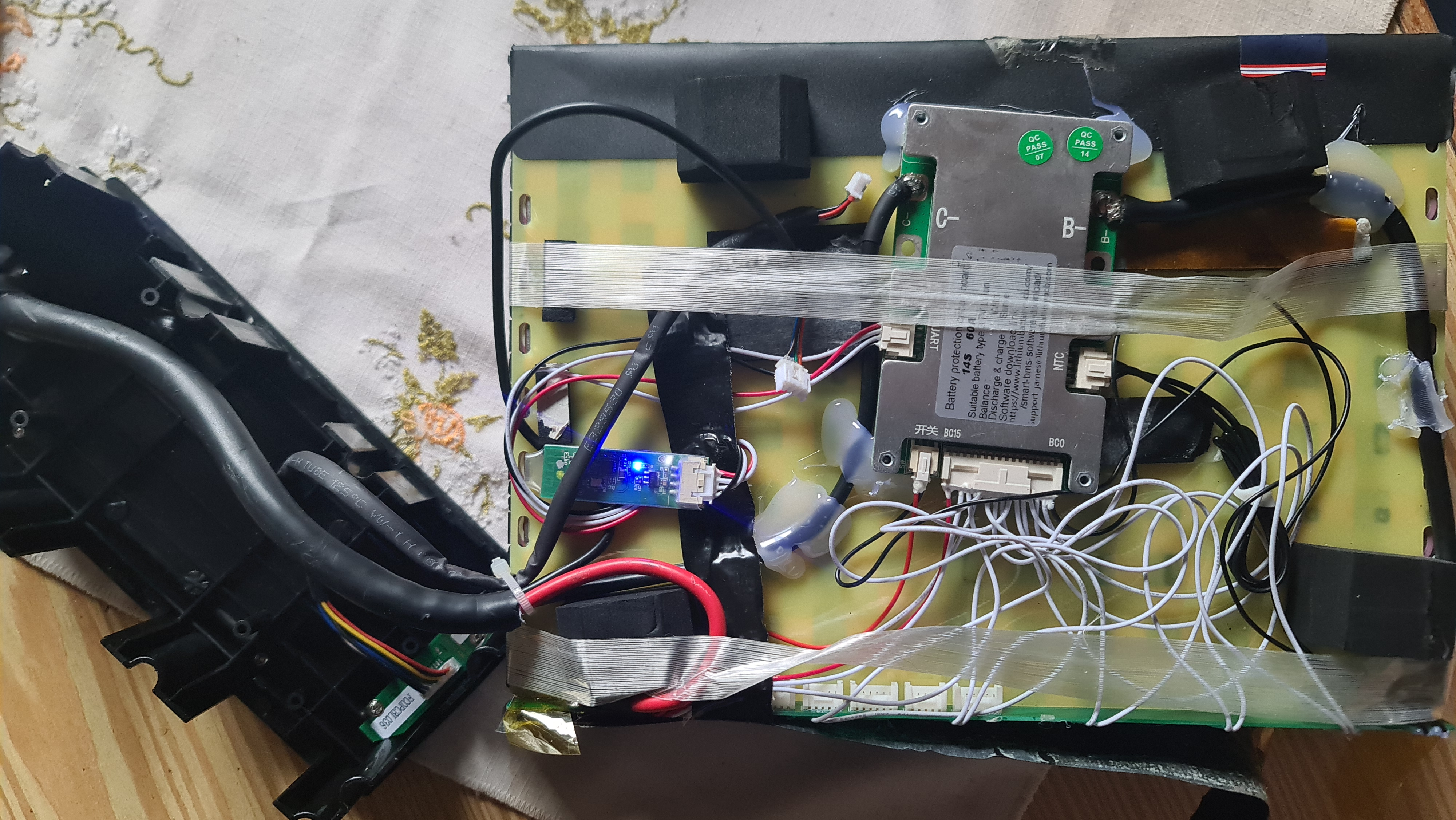

Re: Unu Classic 2018, Akku mit Fremdem BMS fahren?
Hallo Didi,
genau , der Minuspol wird vom BMS geschalte und Plus geht direkt auf die Buchse.
Ich habe nochmal ein wenig probiert, aber der Roller nimmt kein Gas an. Das mit dem Seitenständer und Bremsen habe ich kontrolliert, ohne Erfolg.
Mit der App kann man fast nichts machen. Auch nicht die Batterie an- und ausschalten.
Ich versuche mal ob ich ein Bild von der Batterie senden kann.
Hallo MasterX,
Da stimmt der Schaltplan nicht. Von der Akku-Buchse geht ein 4-Pol-Kabel intern zum Original BMS(was ich aber nicht habe).
Zu conny-r: Ich hatte die orig. App für das BMS verwendet. Da lagen an der Batterie 55V an und die Beleuchtung am unu brannte. Nachdem ich Deine App installiert hatte, lagen da nur nach 16V an der Buchse an. und die Beleuchtung ist aus. Jetzt habe ich wieder die Original App installiert und auch da liegen an der Buchse nur noch ca. 16V an. Wenn ich den Schalter (Discharge) in der App betätige springt er gleich wieder auf off, egal wie oft ich da drauf drücke. Mache ich da was falsch?
Zu Thunder115:
Das betrifft nur den original Akku mit dem original-BMS, was ich aber nicht habe. (siehe Bild) Bei mir gehen die 4 Kabel ins leere, da nicht mit dem BMS verbunden.
Zu Thunder115:

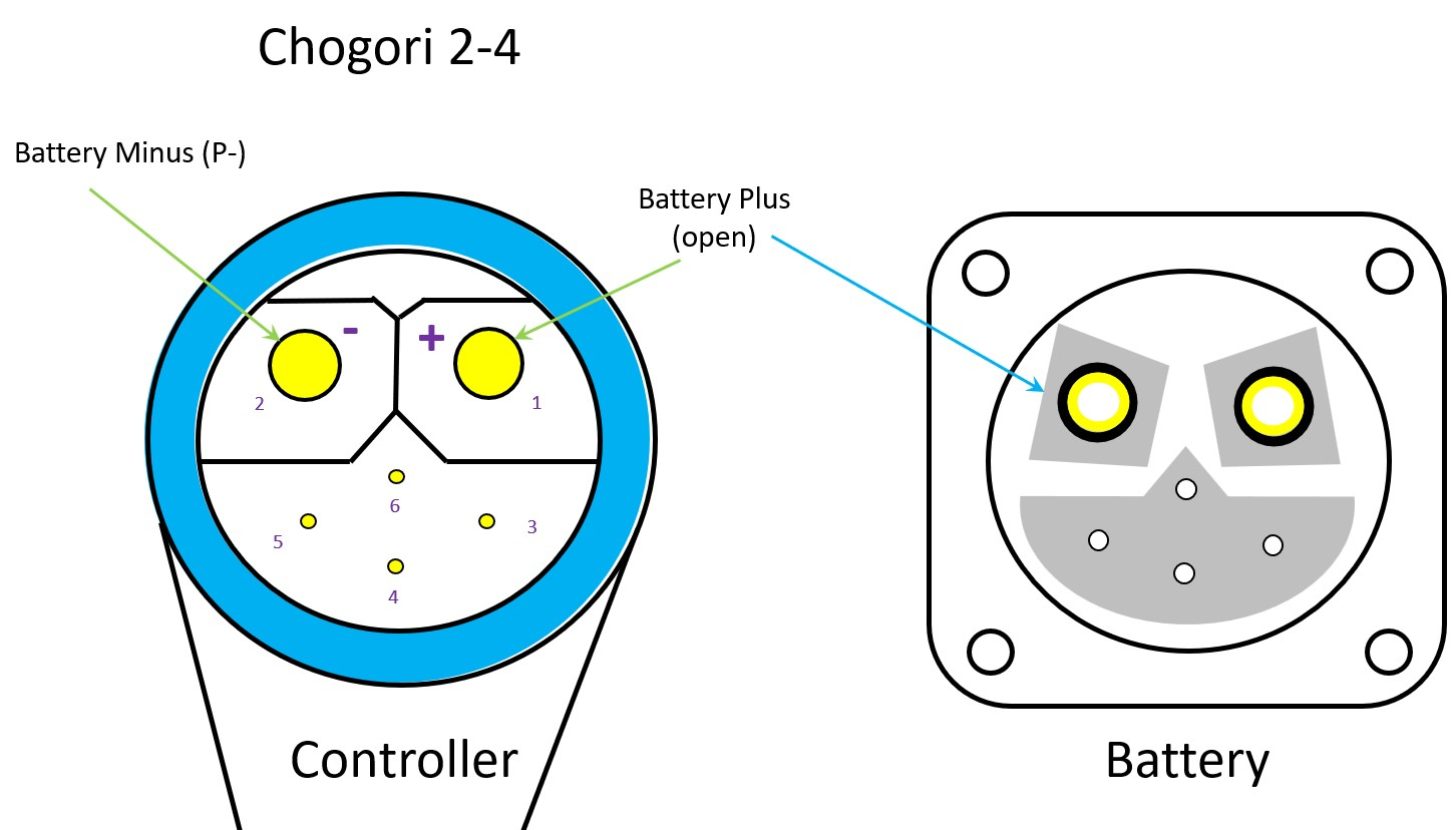

- Beiträge: 6899
im Foto vom Akku sieht man die freiliegenden Stecker:
A: zur Akku-Buchse (4 dünne Pins)
B: zur Akku-Anzeige
Die Stecker-Buchsenverbindung ist offenbar die Chogori 2+4:
Meines Wissens mit dieser Nummerierung: Aber der Akku scheint jetzt ja (permanent) offen zu sein.
Die Frage ist also, ob nur der 12 Volt-Converter Strom hat oder auch der Motor-Controller. Da das Zündschloss offenbar nicht die Versorgung für den 12-Volt-Konverter an und aus schalten kann und der Akku das auch nicht tut, muss es ja Veränderungen am Roller gegeben haben. Das Zünsschloss sollte so angeschlossen sein, dass Batterie-Plus (gelbes Kabel) von dort auf den Controller-E-Lock-Eingang (orangenes Kabel) gehen. Damit schaltet er ein. Ggf. kann man an LED-Leuchtzeichen sehen, ob der Controller eingeschaltet ist, oder nicht. Ist da alles Dunkel, wird er wohl aus sein.
Wenn er an ist, suchen wir weiter.
