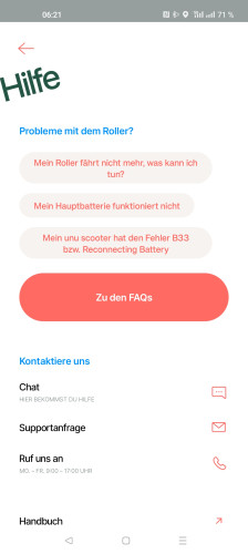

Hallo huuung, rufe ab 9 einfach mal beim Support an. Die versuchen dir am Telefon zu helfen und wenn das nicht funktioniert, schicken die entweder jemanden vorbei oder vermitteln dir eine Werkstatt, in der die AUX Batterie gewechselt wird.
Das hat bei mir, super funktioniert.
Gruß Christian aus Lichtenberg
