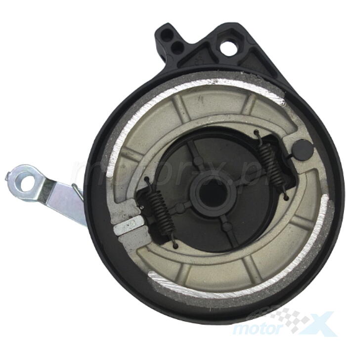

Du könntest hier mal schauen ob UNU ein chinesisches Standardteil verwendet hat, dass man wiedererkennen kann:
https://www.motor-x.com/szczki-hamulcow ... sort=price
Als "Ankerscheiben" bei der Kategorie "Aufhängung" gibt es dort auch diverse Bremsankerplatten.
Vieleicht ist es die gleiche, wie beim Barton Energy Electric mit 10" Hinterrad:

Die oben gezeigte Bremse sieht innen so aus:
Ob der UNU als Außendurchmesser der Bremstrommel auch diese 150 mm hat, kann man ja vielleicht ohne Demontage sehen.
In dieser Bremse mit 130 mm Trommelinnendurchmesser sind vermutlich "Backen" in dieser Größe drin:
https://www.motor-x.com/brake-romet-zk50-z175,p.html
https://www.motor-x.com/brake-junak-901 ... t-1,p.html

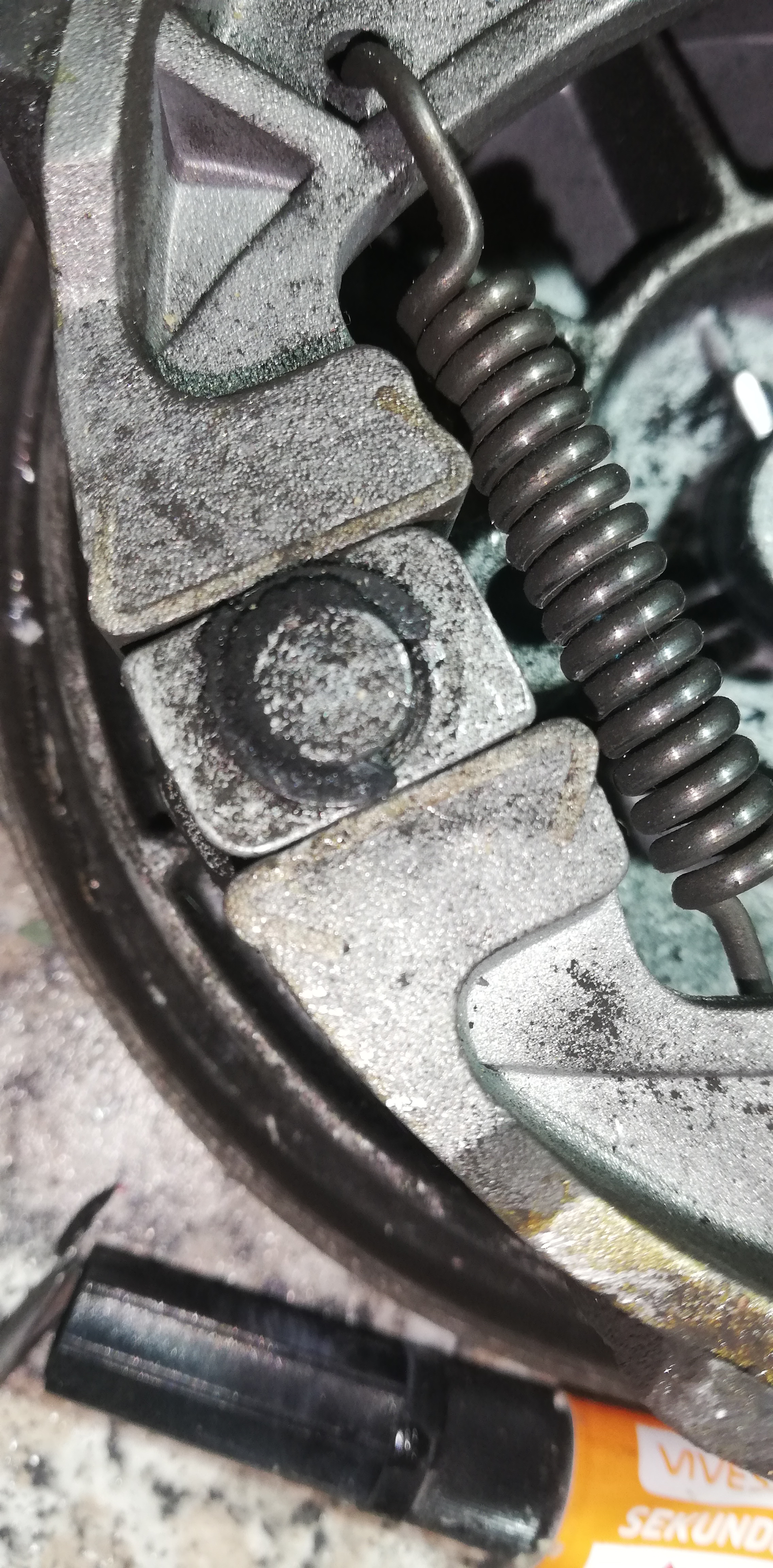

Waldmeister
Beiträge: 84
Registriert: Mo 15. Jun 2020, 23:09
Roller: Unu mit 2 KW
PLZ: 97xxx
Re: Unu classic - Quelle für Bremsbeläge hinten / Trommelbremse?
Beitrag von Waldmeister »
