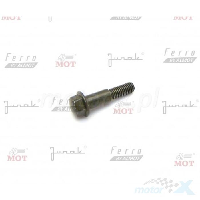

eher an einer strammen Achs-Schraube:
Wenn lockern der Verschraubung (Achse für den Bremshebel) nicht mehr hilft, müsste man also an die Bremsflüssikeits-gefüllten Teile ran.

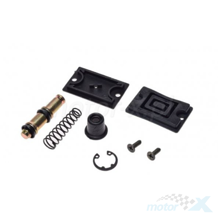

Dazu sollte man wissen, wie man nacher die Luft wieder aus dem System heraus bekommt, damit die Bremse wieder funktioniert. Also etrwas für erfahrene Hände. Teilweise gibt es Reperatursätze für die Innerreien der Bremspumpe (inkl. Feder) wie diese hier:
https://www.motor-x.de/zestaw-naprawczy ... kpl,p.html
https://www.motor-x.de/zestaw-naprawczy ... era,p.html
Ob einer von denen beim UNU Classic passt, kann ich aber nicht sagen.
