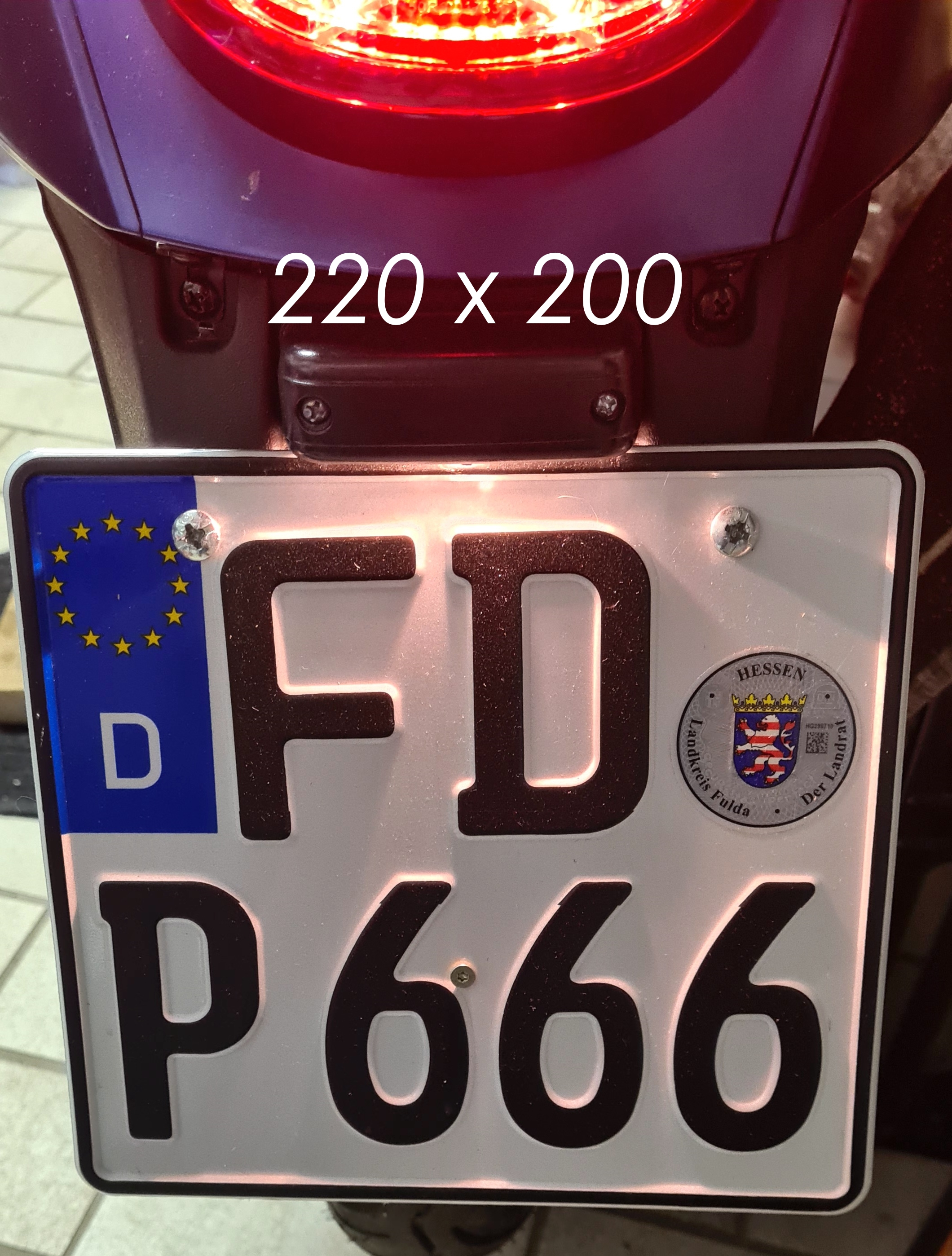

Besonders wichtig, das Kuchenblech muß gut ausgeleuchtet sein, ... wegen Fluchtgefahr mit 45 kmh :lol:
Wurde auf 3 mm ALU aufgeklebt

Ich geniese damit allgemeine Bewunderung wie ein Harley Fahrer ... ohne Krach :lol:

Ich mag Connys Beiträge (NICHT) - helfen kaum und gehen an der Frage vorbei. :oops: :shock:
Für den Anbau am Unu fehlt der Rückstrahler, welcher am originalen Halter für das Versicherungskennzeichen unten dran ist.
Den müßte man mit "anbauen". Ob es da was fertiges gibt ...
https://www.amazon.de/Kennzeichenhalter ... 08PBR2PXD/
Immerhin stimmt die Höhe, da stört es nicht, wenn das Schild links und rechts je 5 cm übersteht. Hauptsache fest und der Rückstrahler ist dran.
Gäbe es auch in Edelstahl für 19,99€ (stand Juni 23)

Thunder115 hat geschrieben:
So 11. Jun 2023, 15:30
... immerhin läßt es sich beim ersten Anstoß schön verbiegen. :lol:
