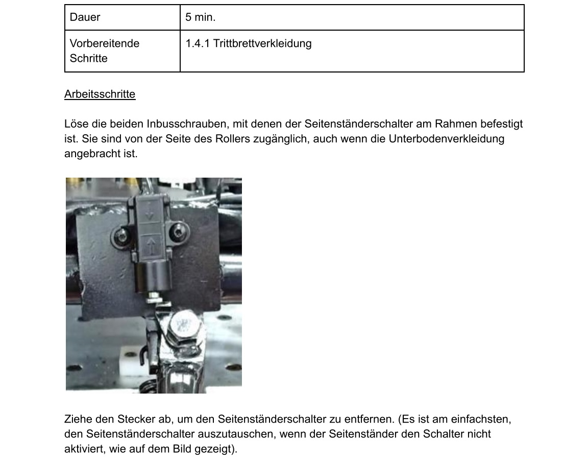

Zur Vorbereitung muß die Trittbrettverkleidung ab.
Zitat:
Entferne die vier Kreuz- oder Inbusschrauben, um die Trittbrettverkleidung vom Roller zu
entfernen.
Hebe die Vorderseite der Fußstützenplatte an und schiebe die Platte um zwei Zentimeter
nach vorne.
Achte beim Wiedereinbau der Verkleidung darauf, dass keine Kabel über den Gewinden
liegen.
Wenn der Schalter defekt ist, kann man den so recht einfach selber schnell wechseln. Wenn du dort Kabel an und abbaust, dann Akku raus und den Roller ein- und wieder ausschalten. Das soll die Restspannung im 48V Kreis entladen.
