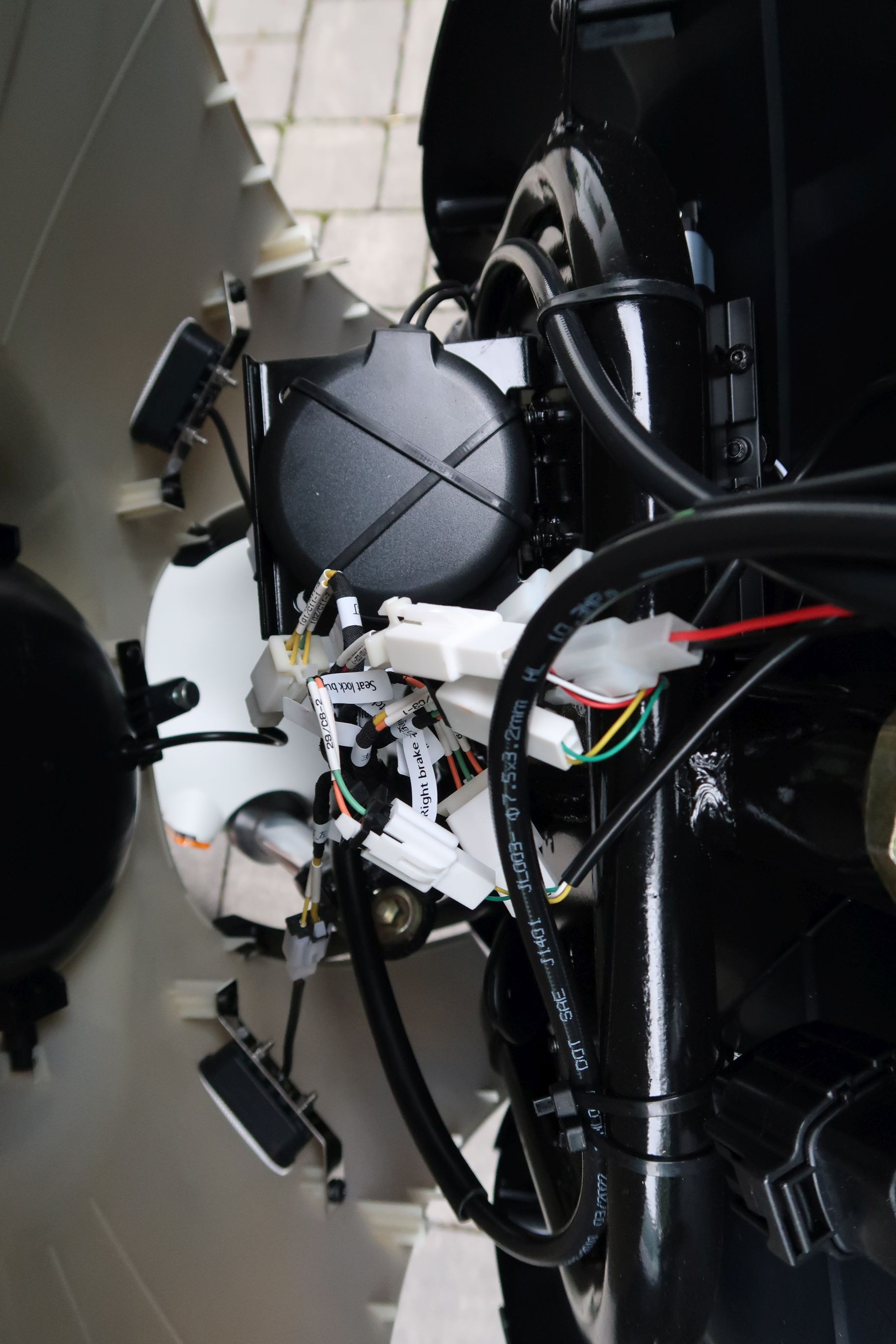

Beim öffnen der vorderen Verkleidung ist mir aufgefallen, dass die Kabelstecker allesamt nicht ansatzweise wasserdicht oder auch nur wasserabweisend sind. Auch wenn das nicht direktem Regen ausgesetzt ist, kann doch Spritzwasser von unten und Regenwasser durch die Verkleidung reinlaufen. Das finde ich ziemlich unschön. Habt ihr damit Erfahrung die Kabel abzudichten oder ähnliches? Oder meint ihr das ist nicht nötig?

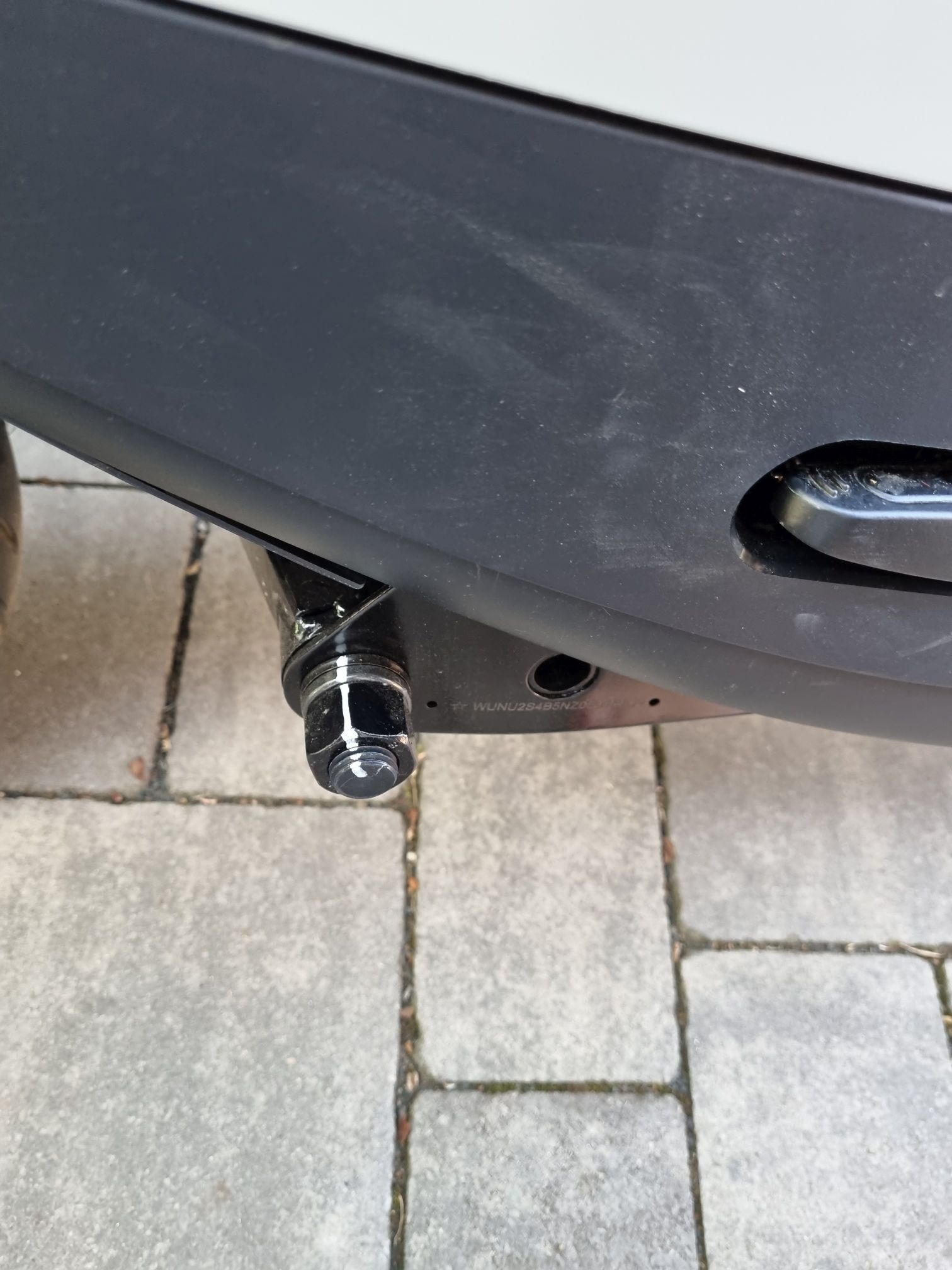

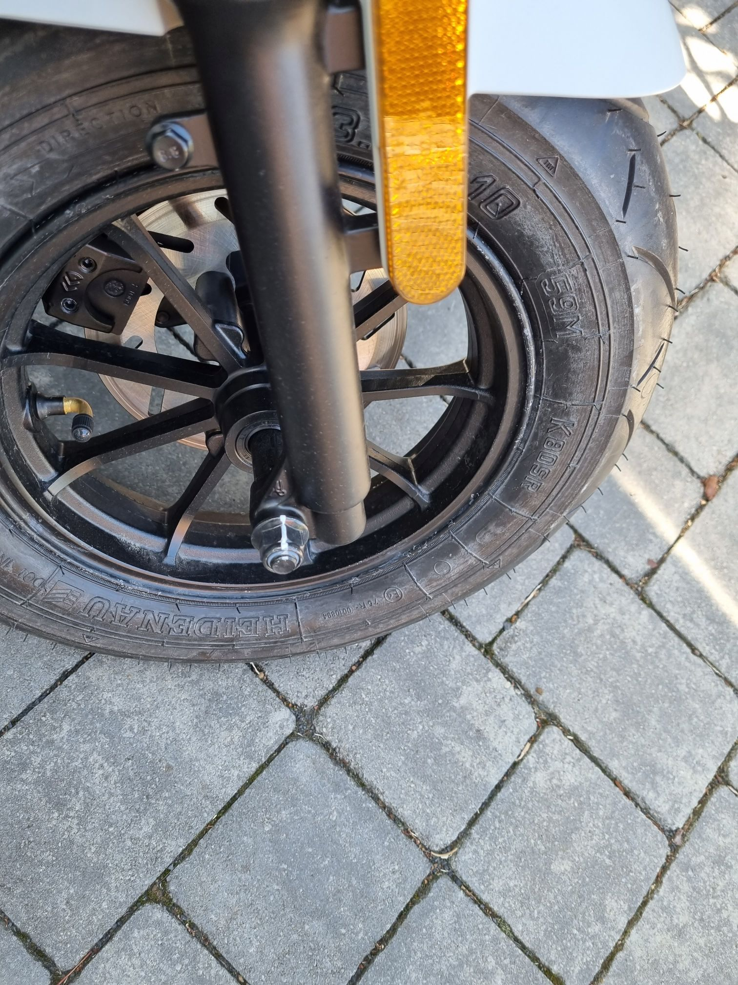

Ich habe außerdem auf den Schrauben weiße Striche, die wohl anzeigen sollen, wie weit die Schrauben angezogen werden sollen. Ist ja ok, sieht aber echt bescheiden aus. Habt ihr die auch? Oder gehört da eigentlich noch eine Abdeckung/Verkleidung drauf?

Die weißen Striche an den Muttern sind normal.

Die normale Bordelektronik läuft mit 12V. Sowas ist normal Wasserresistent. Da passiert seit Jahrzehnten nichts, auch nicht im PKW Bereich. Was offen ist, kann nach einer Pfützendurchfahrt oder einem Regenguß viel besser abtrocknen, als wenn Wasser irgendwo eindringt und durch halbgare Abdichtungen drin bleibt und dann die Kontakte korrodieren. Umhüllungen von Kontakten dienen eher dem Berührungsschutz von Kontakten gegen Masse.

Die Fotos von Zusan sind aber von vorn, da wo Licht, Hupe, Blinker und co. angesteckt sind.
Die 48V sind bei Unu geschraubt und auch offen am Controller. Es sind ein Kabel vom Akku zum Controller und dann das Kabel zum Motor.
Trotz allem kann man diese Kontakte reinigen und fetten (Kontaktfett) ... packt man diese in Folie ein, gammeln sie noch viel schneller!

Auch wenn ich kein Elektriker bin, aber das kann ich nur schwer glauben. Strom und Wasser passen nunmal nicht zusammen. Die Steckerfotos von freesty zeigen das ja auch.

Sagt wer? Du kennst schon die Unterschiede verschiedener Spannungsbereiche? Schau mal in ein normales Auto. Das sind sogar die Anschlüsse an der Batterie frei zugänglich (mal abgesehen von den Abdeckungen, damit eine Berührung mit Masse vermieden wird). Dazu kann man an fast jedem Stecker mit einer Prüfspitze z.b. die anliegende Spannung messen. Und jetzt welch ein Wunder - die gesammte Karroserie ist im Auto der Minuspol. Wie geht das denn?
Die Antwort: es geht hier um die Spannung von 12 V. Strom ist da irrelevant. 12V vertragen sich recht gut mit Wasser. Wirf mal einen 9V Block in einen Eimer Wasser. Da passiert nichts.
In deinem Roller liegen die Stecker und Kontakte ja nicht frei, sondern sind auch hinter Verkleidungen einigermaßen geschützt. Eine hermetische Abkapselung ist nicht nötig. Hier wird eine mangelnde Qualität in den Raum gestellt, völlig zu unrecht.
Warum sind denn bei Hochspannungsleitungen die Kabel blank und es kann dort sogar draufregnen. Da reden wir über 400000 Volt.
Zusan hat geschrieben:
Di 30. Aug 2022, 20:07
Das mag nicht schön aussehen, sagt aber noch lange nichts über die Funktion aus.

Eieiei, jetzt wird es aber spannend. Ich will das jetzt nicht ausufern lassen, zumal ich mich natürlich keineswegs mit einem Profi wie Dir streiten möchte, aber bei Hochspannungsleitungen und Autobatterien geht es doch um die Bereitstellung von Strom. Bei den von mir genannten Steckern geht es um die Schaltung von Verbrauchern über Strom und da ist es dann schon ein Problem, wenn durch Wasser z.B. eine stromführende Verbindung hergestellt wird, wo keine gewünscht ist. Wenn ein Stecker so aussieht, wie auf dem Bild von freesty, dann ist bei der Korrosion die dort zu sehen ist, die Funktion aufgrund des eingeschränkten oder sogar fehlenden leitenden Kontakts ebengerade nicht mehr immer gewährleistet. Aber lassen wir das gut sein, denn Du scheinst da keine andere Meinung gelten zu lassen. Und letztlich habe ich verstanden, dass Du der Meinung bist, dass das alles so in Ordnung ist, wie es im unu verbaut ist. Mich interessieren jetzt aber besonders auch die Erfahrungen und Rückmeldungen anderer User hier. Deine habe ich verstanden und danke Dir dafür.
