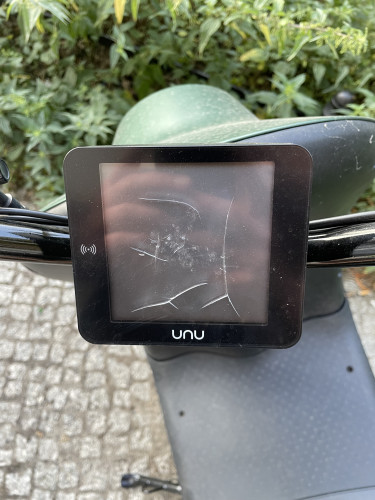

leider ist das Digitaldisplay meines wunderbaren UNU der sinnlosen Gewalt zum Opfer gefallen, siehe Bild anbei.
Da hat jemand auf jeden Fall mit einem spitzen Gegenstand gut Gas gegeben.
Die ganze Einheit würde laut der Ersatzteilliste knapp 300€ incl. MwSt kosten. Reperatur on top.
Ich bin Teilkasko versichert, aber mit 150€ SB.
Da es sich jedoch ausschließlich um die aufgeklebte Scheibe handelt, meine Frage an euch:
Würdet ihr das von der Werkstatt austauschen lassen oder ggf. hat jemand Erfahrung mit dem Scheibentausch-only?
Oder hat jemand ein technisch defektes Display, was er abgeben möchte?

die Displaygläser gibts bei UNU einzel zu kaufen. Wenn der darunter liegende Bildschirm in Ordnung ist braucht man nur ein neues Glas aufkleben.
Klebeflöchen aber sehr gut reinigen

Gaaanz wichtig, nur mit Gummihandschuhen arbeiten sonst könnte es Fingerabdrücke geben.
Gaaaanz viel wichtiger, unbedingt wirklich unbedingt darauf achten das die Verklebung absolut geschlossen ist, also kein Wasser eindringen kann.
Daumen drück, das die Reparatur klappt
