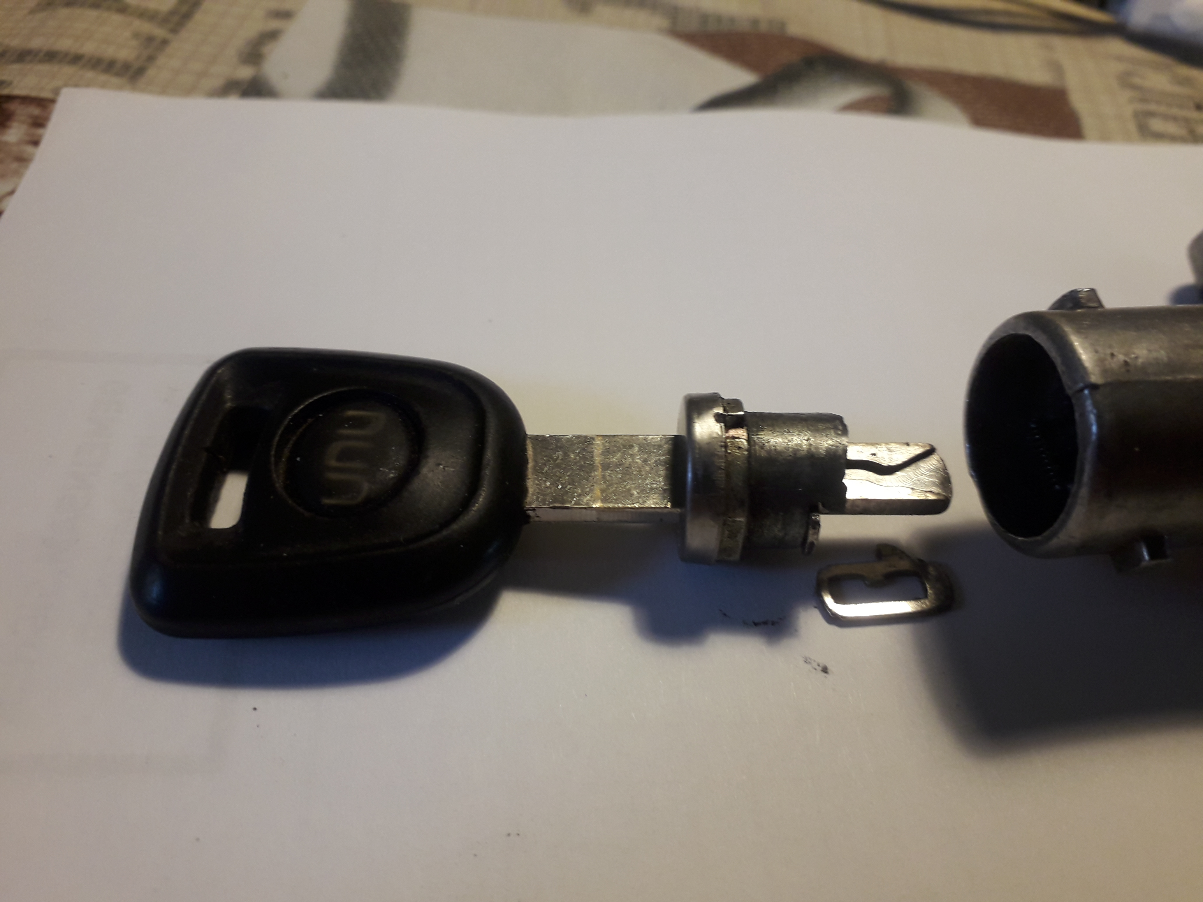

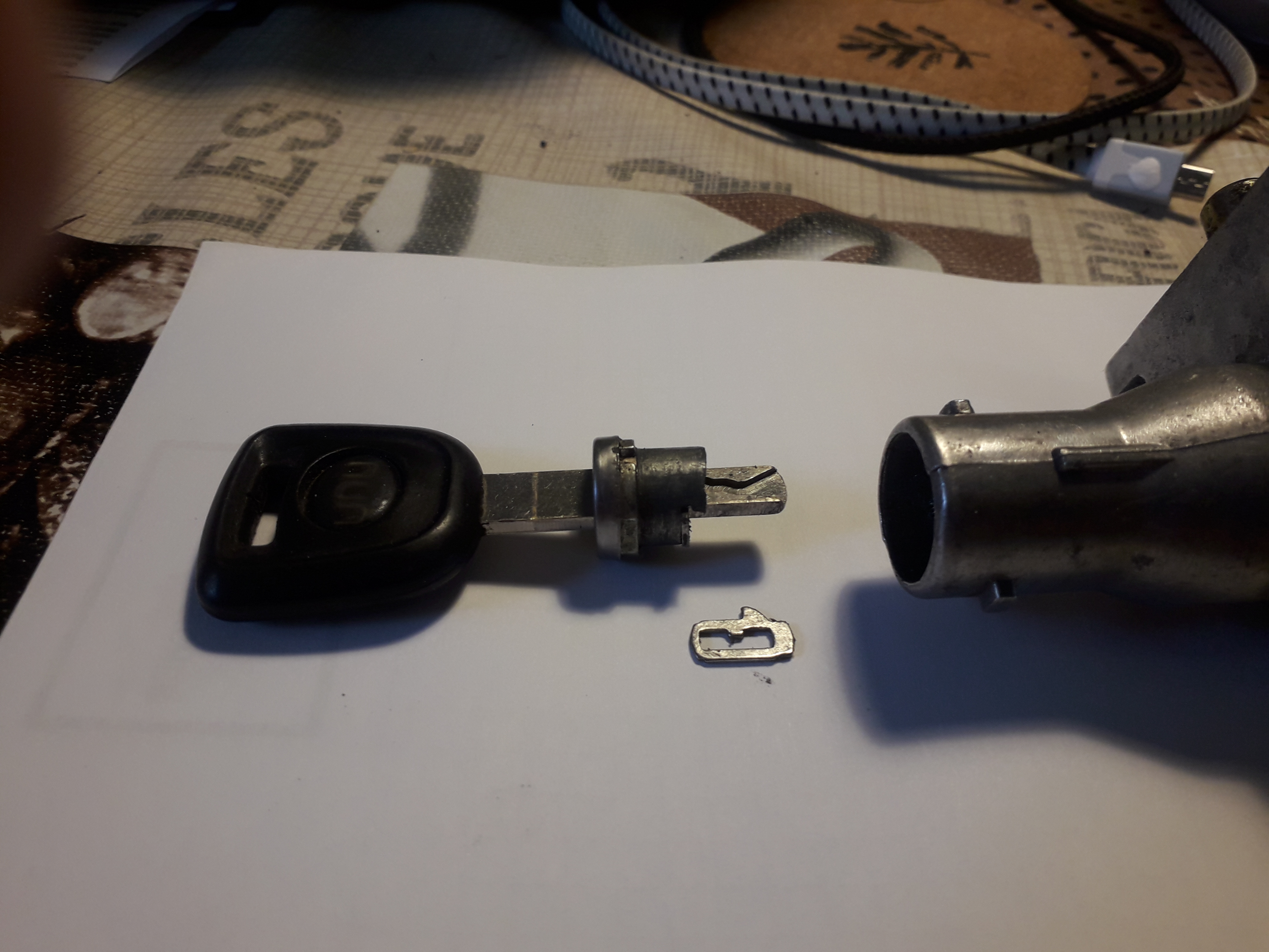

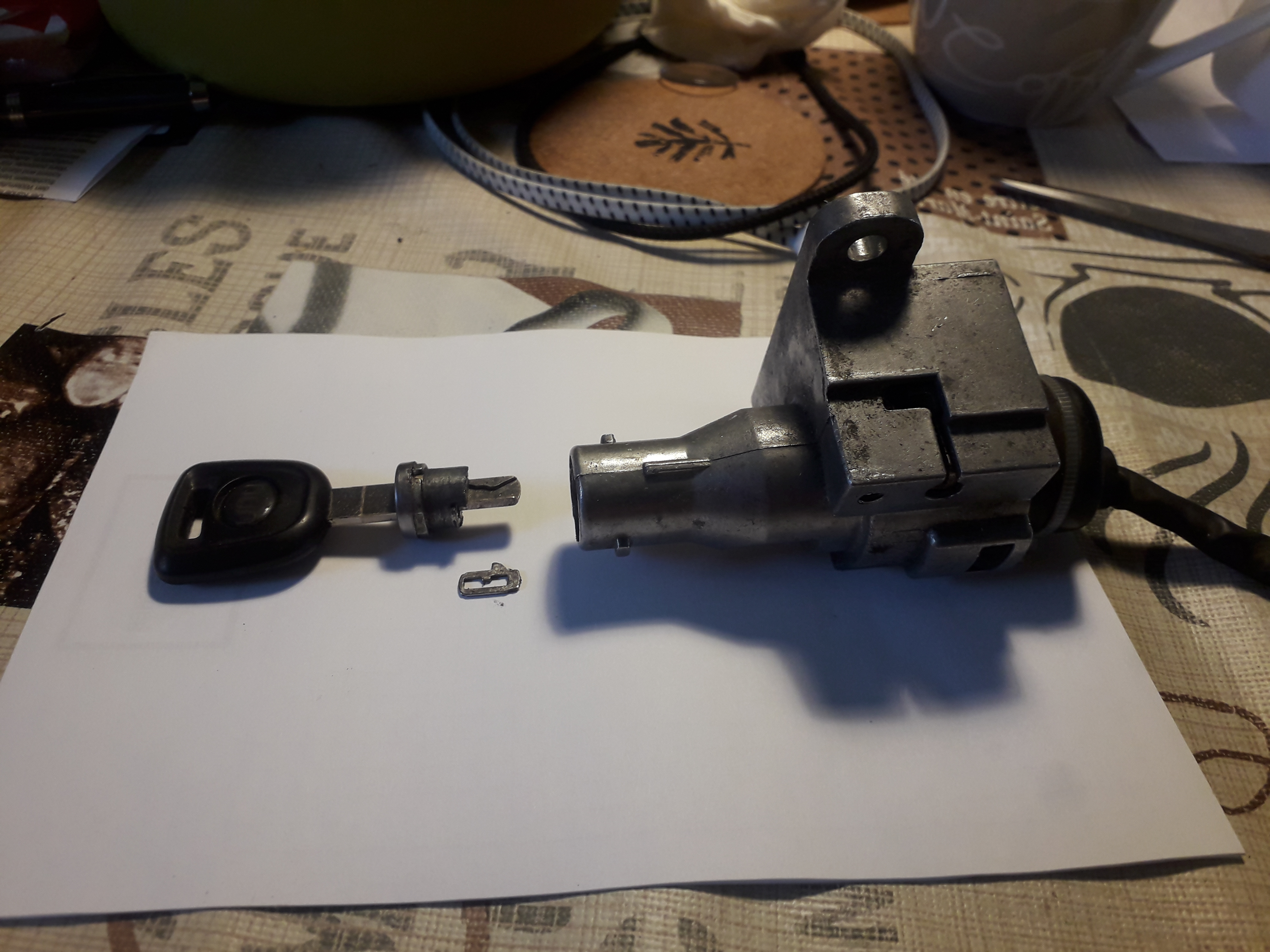

Heute blieb beim Abziehen des Schlüssels ein Teil des Schloßzylinders am Schlüssel stecken.
Zum Glück habe ich vom Wrack eines übrig, der Tausch war kein Problem, nur den Seilzug für die Sitzbankverriegelung mußte ich neu einstellen.

Das Schloß ist getauscht und funktioniert.
Will das alte jemand zum Basteln, oder zum Schrott damit?
Sonst baue ich den Elektro-Teil ab, und das Metall zum Schrott.
