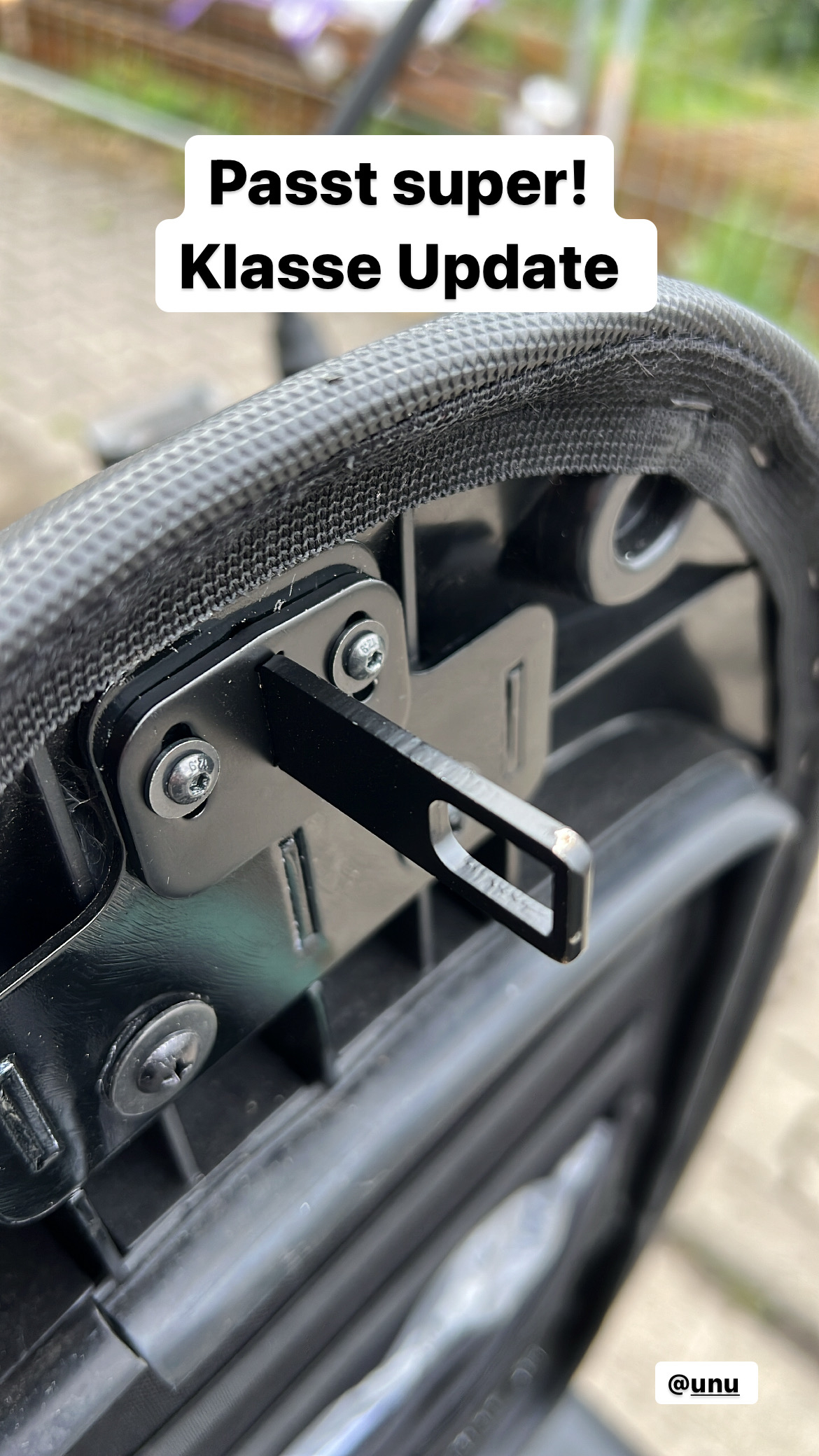

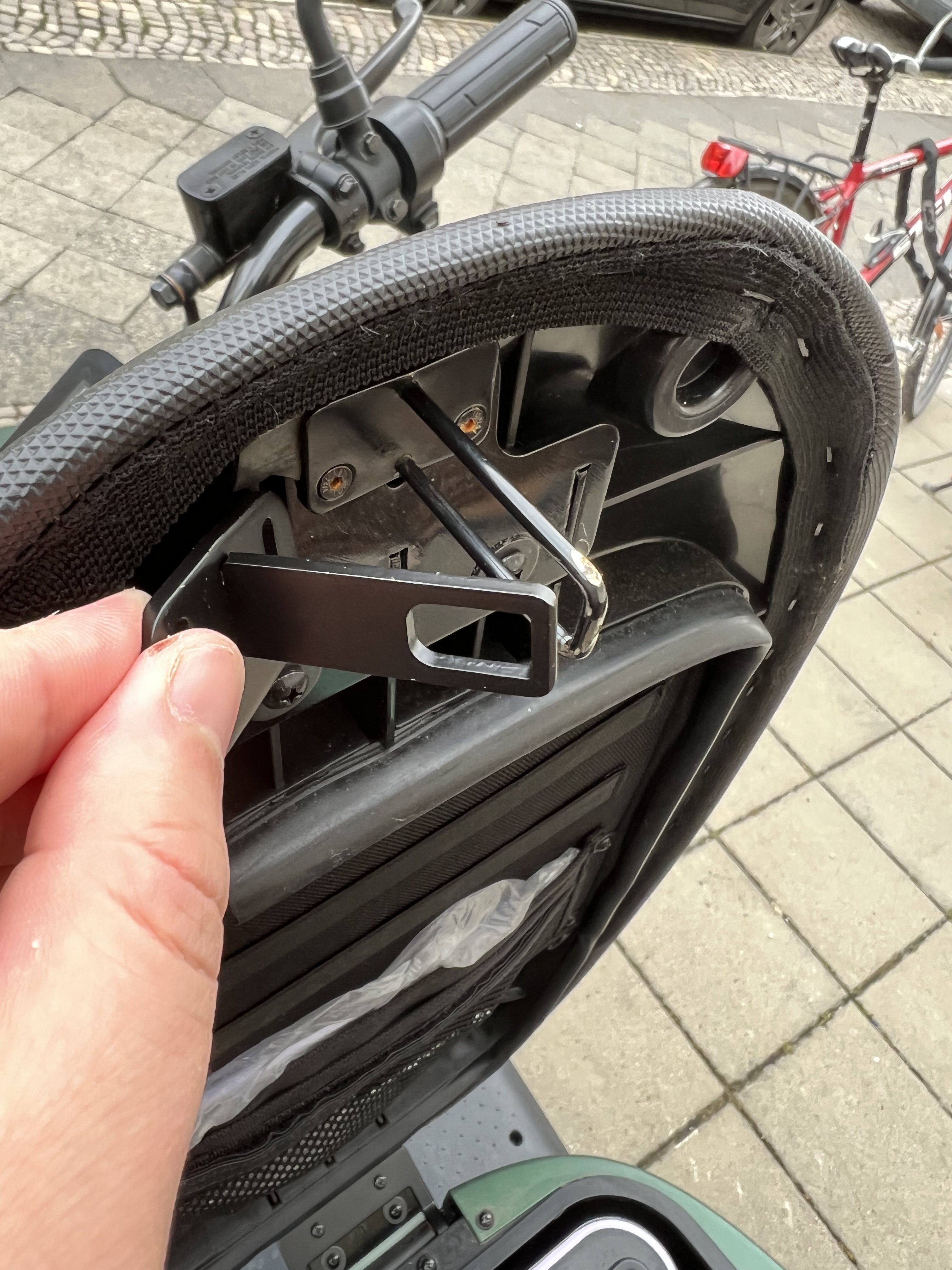

Unu hat mir heute einen Brief gesendet mit einem Teil, was ich für eine Reparatur brauchte.
Im gleichen Brief lag aber noch eine neue Sicherungslasche für hinten.
Wirkt sehr viel stabiler und ist einstellbar, sodass es immer passen sollte.
Fand ich nett, man sieht also, dass sie Teile weiterentwickeln. Der Vorgänger war bei mir schon mal gebrochen.
Fand ich nett, wollte ich mal teilen.

klappert es dadurch auch weniger? Ich hab das Gefühl, dass auf Kopfsteinpflaster der Haken stark beansprucht wird.

Habe vor ca 3-4 Wochen einen neuen Haken zugesandt bekommen. War aber genau derselbe wie vorher.

Hab den alten zugeschickt bekommen und die behaupten, es sei der Neue

Bei mir ist der Haken (Holzklopf!) noch nie gebrochen, aber ich denke, daß man die alte Version leicht reparieren kann.
Einen Stahldraht (Schweißdraht) passend biegen, an jedem Ende ein Gewinde schneiden und mit insgesamt 4 Muttern an der Grundplatte befestigen.
Dann wäre der Halter sogar in der Höhe verstellbar.

Der Haken wird nur in zwei Fällen beansprucht:
a) beim Schließen der Sitzbank, meisten seitliche Krafteinwirkung weil der SItz bzw. der Haken nicht korrekt auf das Schloß eingestellt ist
b) beim Heben / Öffnen der Sitzbank
Wenn die Sitzbank geschlossen ist und man darauf sitzt, dann wird das Gewicht auf vier Gummidornen die an der Sitzbank angebracht sind auf die "Karosse" übertragen, <__strikeout>hier hat der Haken keine Aufgabe <__strikeout >

Warum klappert der Haken dann, wenn man den Sitz runterdrückt, wenn er zu ist.nixwieweg hat geschrieben: ↑Do 1. Sep 2022, 22:33Der Haken wird nur in zwei Fällen beansprucht:
Wenn die Sitzbank geschlossen ist und man darauf sitzt, dann wird das Gewicht auf vier Gummidornen die an der Sitzbank angebracht sind auf die "Karosse" übertragen, hier hat der Haken keine Aufgabe,

Richtig bemerkt muß ich korrigieren hier der Nachtrag,:
Punkt c) der Haken ist seitlich nicht fixiert, bei Belastung Druck, oder Sitzen kann es ebenfalls zu Klappergräuschen kommen
