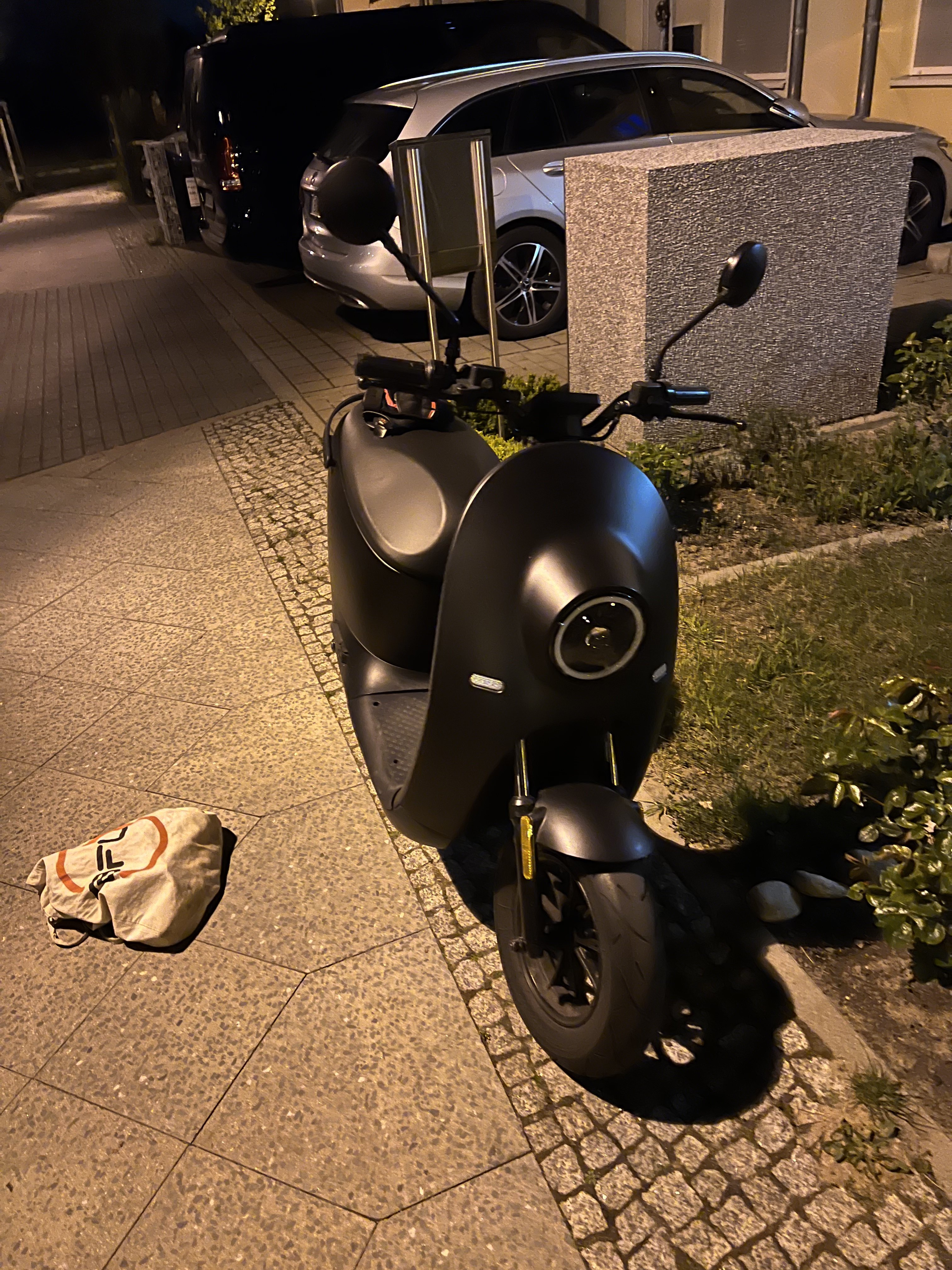

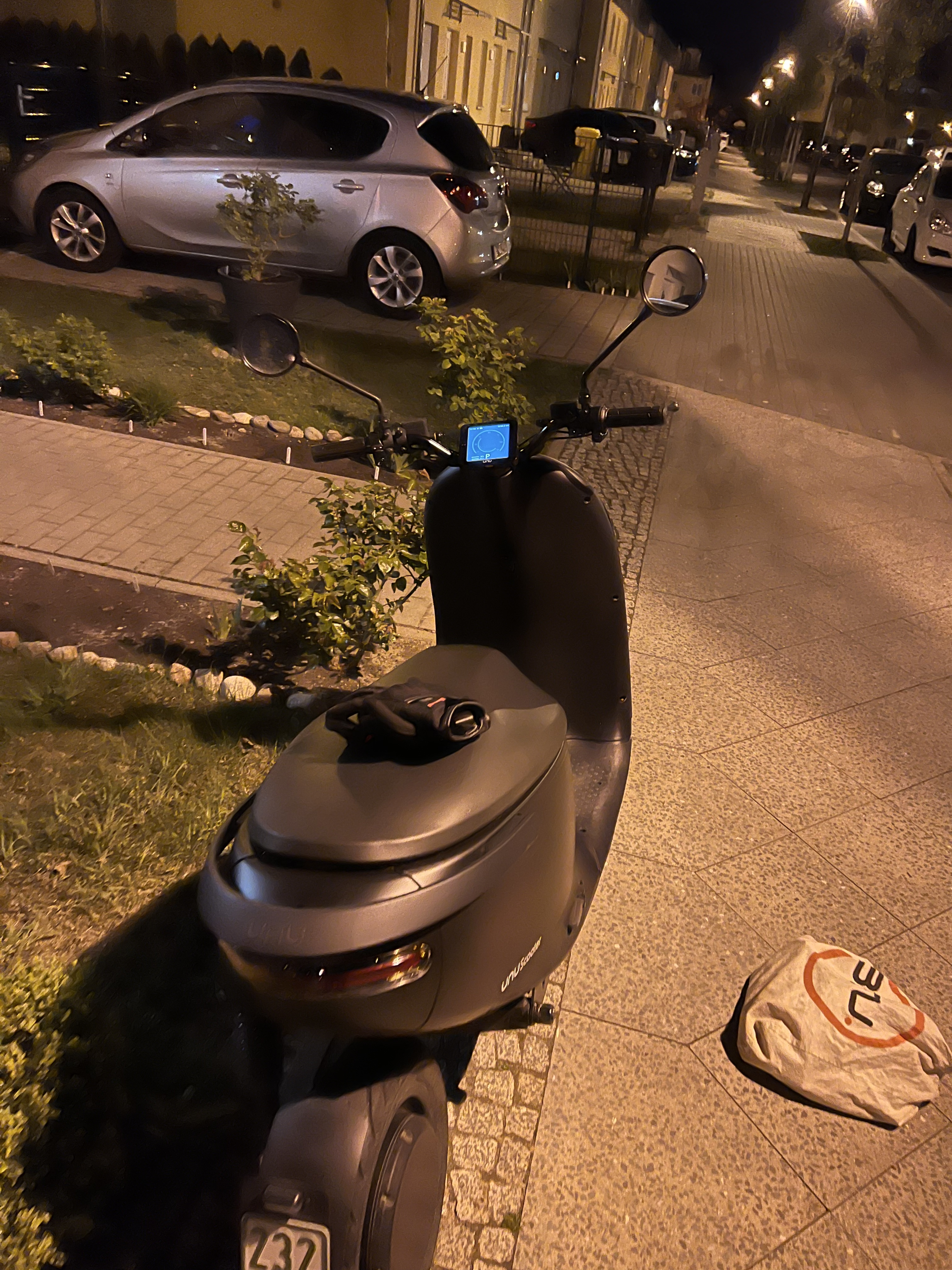

als ich heute nach meinem Dienst nach Hause fuhr, wurde ich von einem Autofahrer angesprochen, das die komplett Beleuchtung an meinem UNU Scooter 2 ausgefallen ist.
Beim Fahren habe ich es nicht gleich mitbekommen, da die Straßen in Berlin sehr gut beleuchtet sind.
Ich habe UNU bereits eine Mail geschrieben und hoffe das der Mangel von UNU übernommen wird. Der Roller ist nicht mal ein Jahr alt.
Hatte das jemand von euch schonmal?
