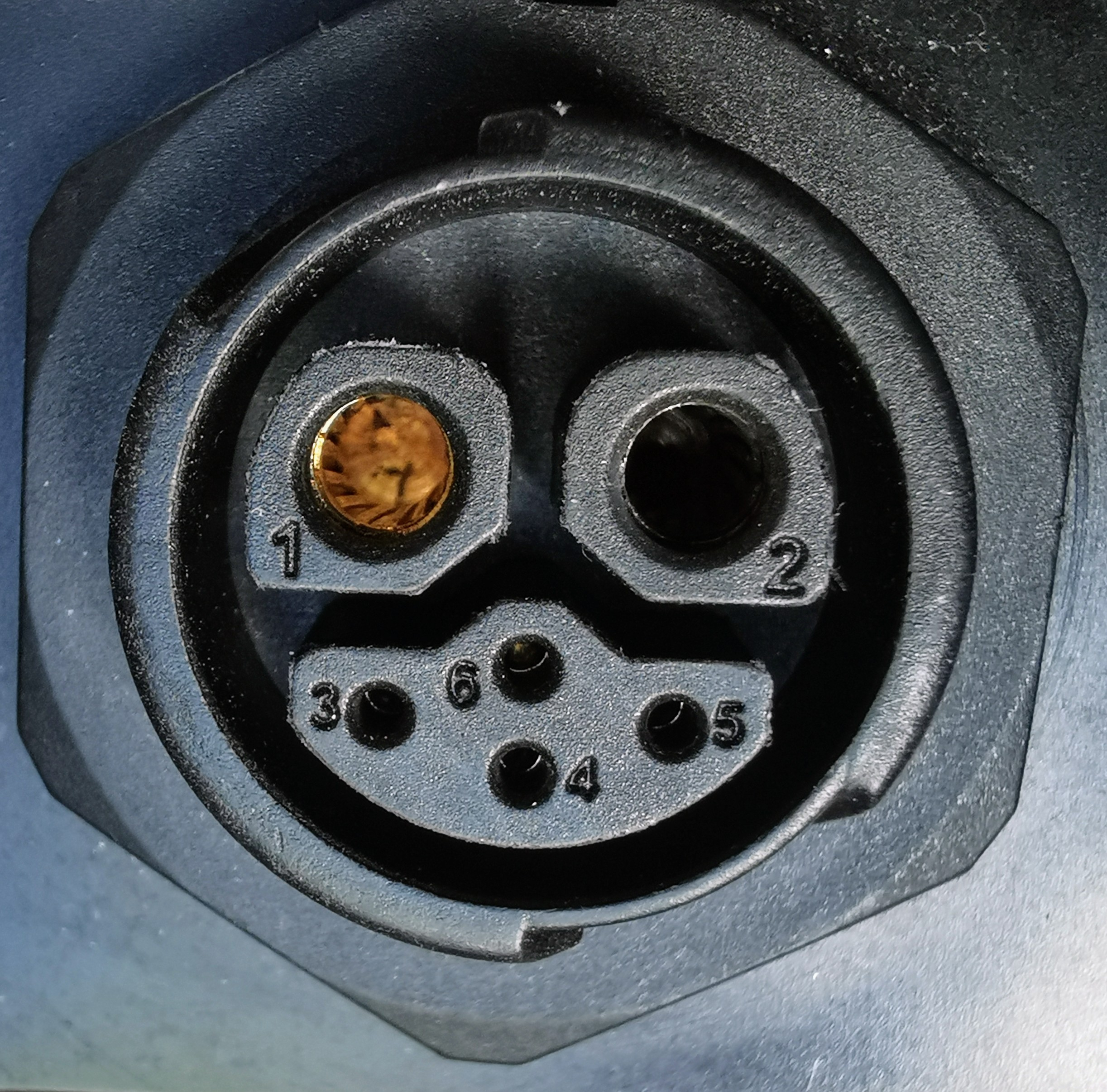

So sieht der Anschluss der Batterie aus. Batterie ist aus 10/2021.

da ist jedenfalls eine neue Buchse fällig. Ob das Blinken darauf zurück zu führen ist, ist mir unklar

Dieser Thread ist jetzt zwar schon über ein Jahr alt, aber ist das Problem gelöst worden?
Seit einer Woche taucht bei meinem UNU sporadisch das selbe Problem auf. Ärgerlich nur, wenn es bei längerer Standzeit auftritt und man vergessen hat, die Batterie zu trennen.
Update: Das Problem war wohl der verkohlte Anschluss am Akku. Durch den erhöhten Übergangswiderstand wurde der Akku sehr heiß und das Problem trat auf. Tausch der Buchse am Akku hat das Problem behoben.
