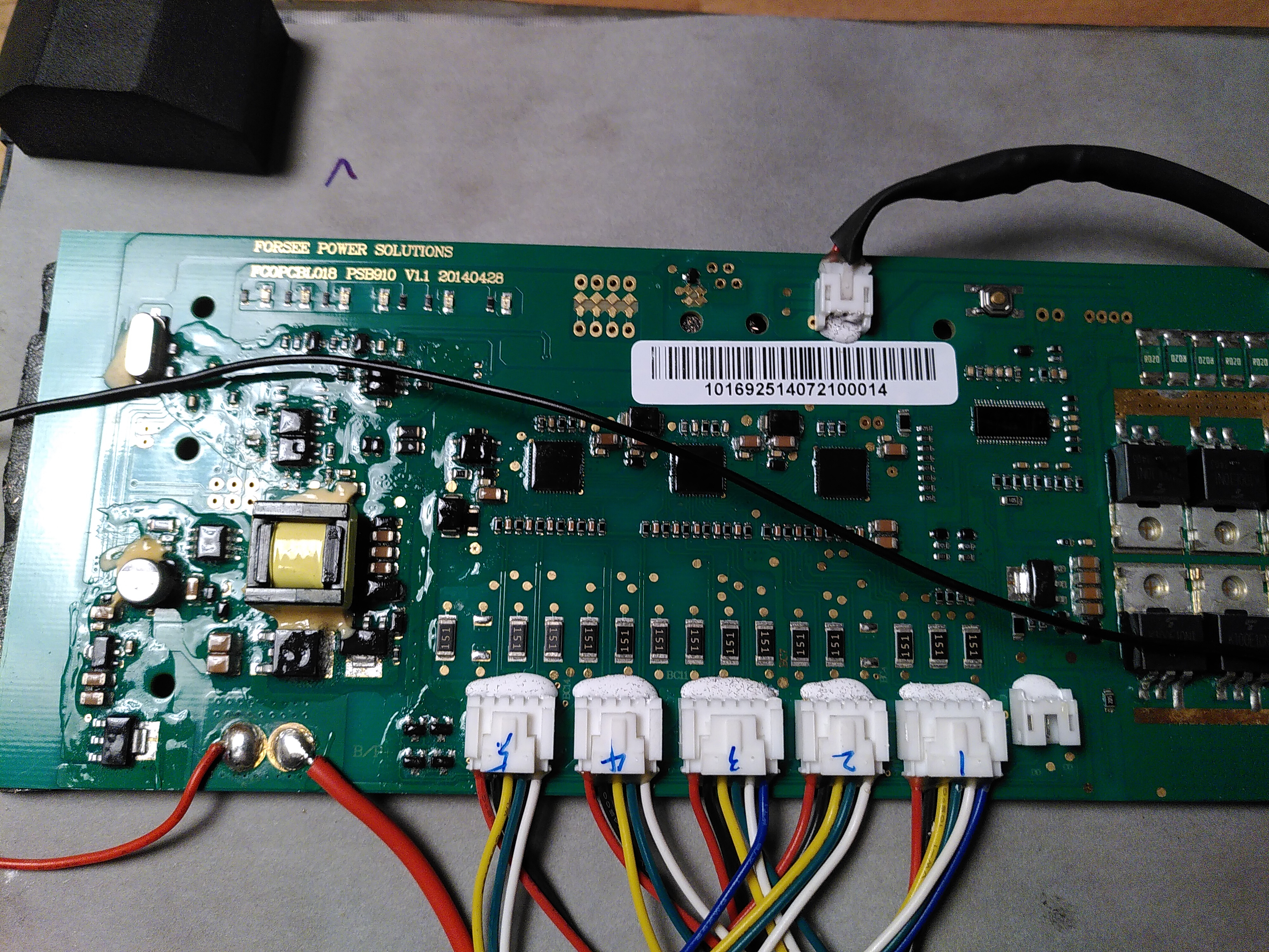

Mein Akku lässt sich laden, schaltet sich aber nach wenigen Metern komplett ab. Der zweite Akku funktioniert problemlos.
Er stand jetzt länger rim,wurde also nicht voll geladen jüngst, die Spannung zeigt 53V, laut LED halb voll.
Das BMS sieht für mich defekt aus, aus den weissen Steckern läuft so Glibber raus. Gehört das so?
Oder ist er heiss geworden? Und ich tausch das BMS und fertig?

Ne, der "Glibber" ist Vergussmasse, dass es die Steckerkontakte nicht von der Platine rüttelt. Da sieht auch sonst nichts verschmort aus, was aber nicht zwingend heißt, dass nicht doch etwas daran kaputt sein könnte.

Wenn da irgendwo schwache Zellen sind, die bei Belastung mit der Spannung stark einbrechen und das BMS diese Spannungsverluste mitbekommt, macht es wohl das, was es soll - abschalten. Klingt dann nicht nach einem Defekt beim BMS sondern den Zellen.
Wenn der Akku schon offen ist, wurde mal die Spannung zwischen den Zellen gemessen?

Sollte jetzt z.b. eine Zelle defekt sein, zieht sie dir 3,7V weg und dann wäre die Leerlaufspannung des restlichen Packs schon unter 50V. Da ist es nicht mehr weit bis zur Entladungssicherung durch das BMS, weil durch das Fahren und damit entnehmen von Strom aus dem Akku die Spannung weiter "einbricht".
Die Stecker mit den bunten Kabeln sind die Meßleitungen für die 14 Spannungsniveaus.
0V; 3,7V; 7,4V; 11,1V; 14,8V; 18,5V; 22,2V; 25,9V; 29,6V; 33,3V; 37,0V; 40,7V; 44,4V; 48,1V; 51,8V bei ca. 50%

Ok, was empfehlt Ihr mir?
Defekte Zellen suchen und austauschen? Die bunten Stecker mit den 14 Spannungsniveaus haben insgesamt 25 Kabel. Wo sind die Messpunkte um herauszubekommen, welche Zellen defekt sind?

Die bunten Kabel gehen ja genau an die Stellen im Akkupack, wo die einzelnen Zellen verbunden sind.
Man hat 10 Zellen parallel und davon dann 14 in Reihe. Zwischen den 10er Packs könnte man messen. Dabei auch schauen, ob die Kabel alle fest sind und nicht irgendwo ein Kabel ab ist.

Ob sich das lohnt ist dann eine Frage, ob man denn eine defekte Zelle findet und man in der Lage ist, diese auszutauschen. (Punktschweißen)
