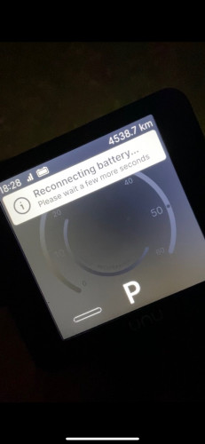

Hey zusammen,
seit dem letzten Update habe ich ständig den Fehler B33, Akku neu einlegen und warten. Er wird dann immer gelesen, aber es dauert manchmal. Ich schreibe das hier nur, weil zwei Freunde, die auch einen unu Scooter haben, mir heute genau das gleiche gesagt haben. Ich vermute also, dass das durch das letzte Update (1.7) kam. Oder das BMS hat ein Udpate erhalten, keine Ahnung.
Hat jemand von euch das Problem auch oder sind das nur wir drei? :D
Ich hänge mal ein Foto von einem Freund an, da ich selbst leider keins gemacht habe.
LG Valentin

auf dem Foto steht aber nicht "Akku neu einlegen"
