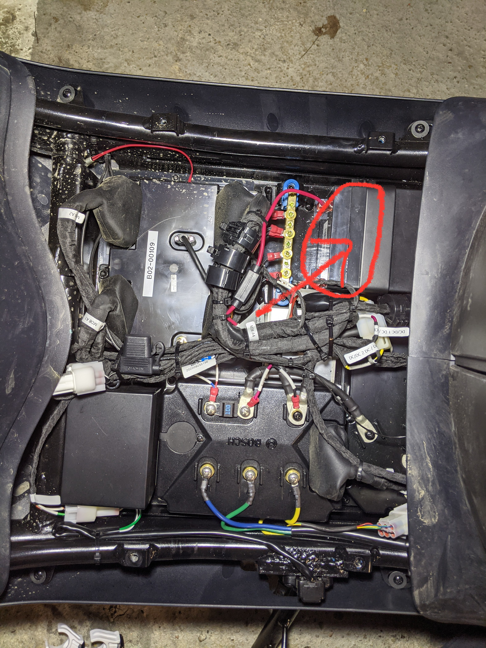

- Beiträge: 23
- Registriert: Fr 18. Jun 2021, 14:49
- Roller: Unu Scooter
- PLZ: 07743
Re: How to - interne Batterie laden
Danke an „superfighter“ für das Bild, siehe Anhang. Habe dort mal die Batterie markiert
Danke für die Info. Muss ich bei der Beschaffung des Ladegeräts auf etwas achten oder tut es jedes handelsübliche Batterieladegerät für Autobatterien/Motorradbatterien?
- Beiträge: 301
- Registriert: Mo 20. Aug 2018, 07:10
- Roller: Verkauft: Unu Classic Navy Blue 3kW; Aktuell: Mégane 3
- PLZ: 33
- Land: CH
- Wohnort: Bern
Wäre gut wenn jemand die genaue Modellnummer des Akkus hier reinschreibt..
Grundsätzlich wird aber aufgrund der Grösse der Batterie ein 1-2A Ladegerät gut sein. Also darauf achten, dass ein so kleiner Strom zur Auswahl steht. 5A werden sehr wahrscheinlich zu viel für diese sein. Meins kann ich auf 1,2,5 oder 10A einstellen. Gibt aber auch solche die zB. nur 5 und 10A können und das hätte der Akku dann nicht gerne.
