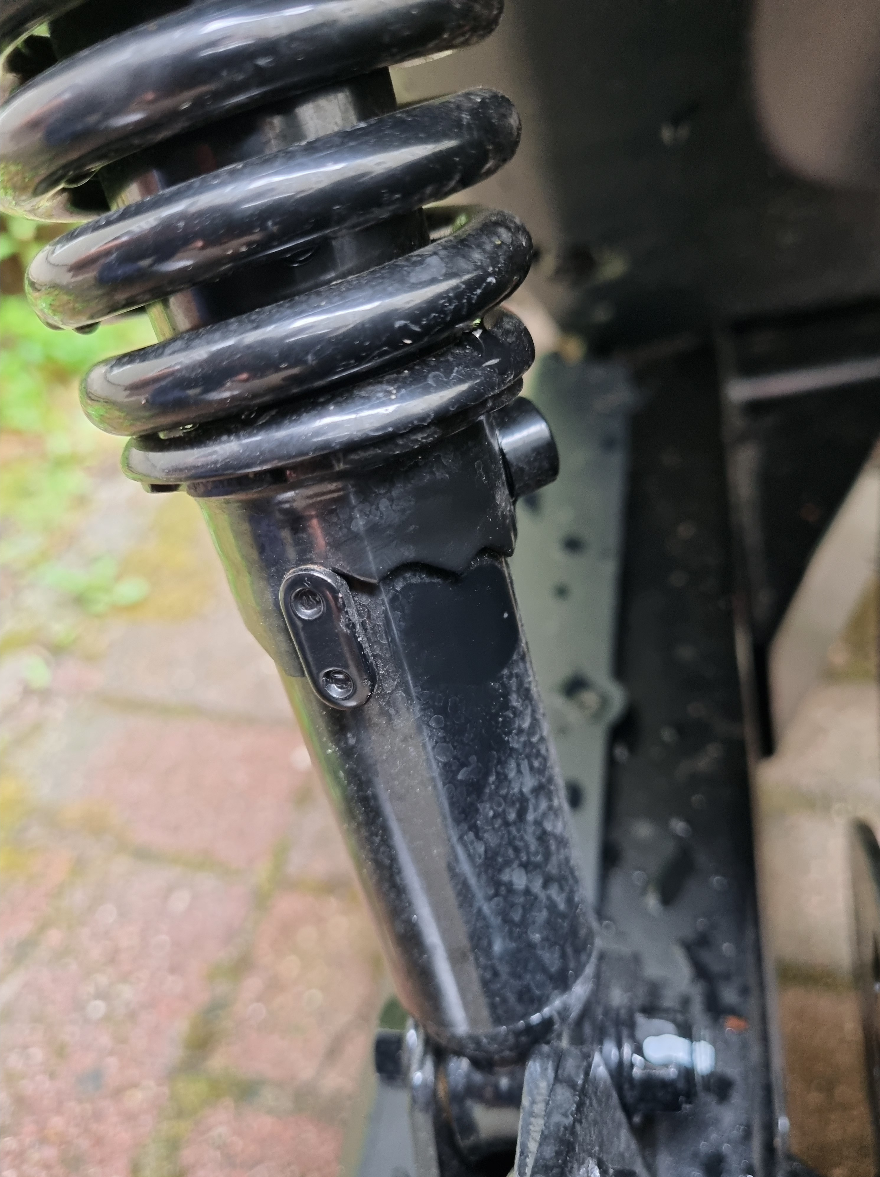

So wie auf dem Foto dargestellt sollte es die weicheste Einstellung sein, da in dieser Einstellung der Federweg am längsten ist. Drehst die die Arretierung, so erhöhst du die Vorspannung.
Wenn du spontan jemanden mitnehmen willst, so ist die Vorspannung schnell (auf härter) geändert, nicht aber der Luftdruck.
Ein Fahrwerk ist immer ein Kompromiss. Es muss halt auch die volle Zuladung aushalten.
